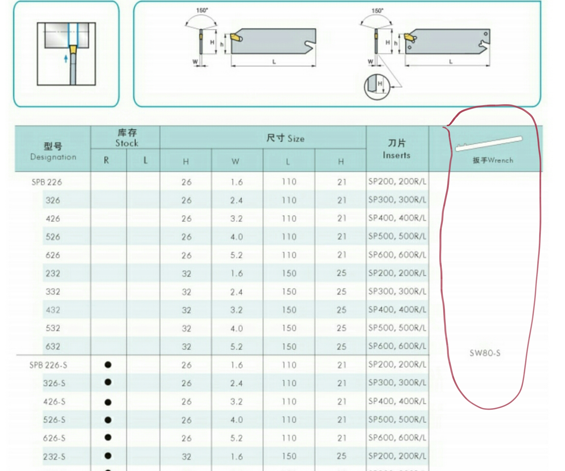

Парни, мож кто видел в продаже такой ключик?
Купил на пробу лезвия на али , а ключика нет
продавец тупит и в поиске не ищется

так сделай- хвостовик сверла и стальная полоска

Это так и будет , если не куплю
ключ копеечный :)

нифига он не копеечный - баксов 7-8-10 стоит.. ищи у искара - они отдельно продаются.

А шо им крутить?)

им разжимают отрезное лезвие, что бы вставить-вытащить пластинку
