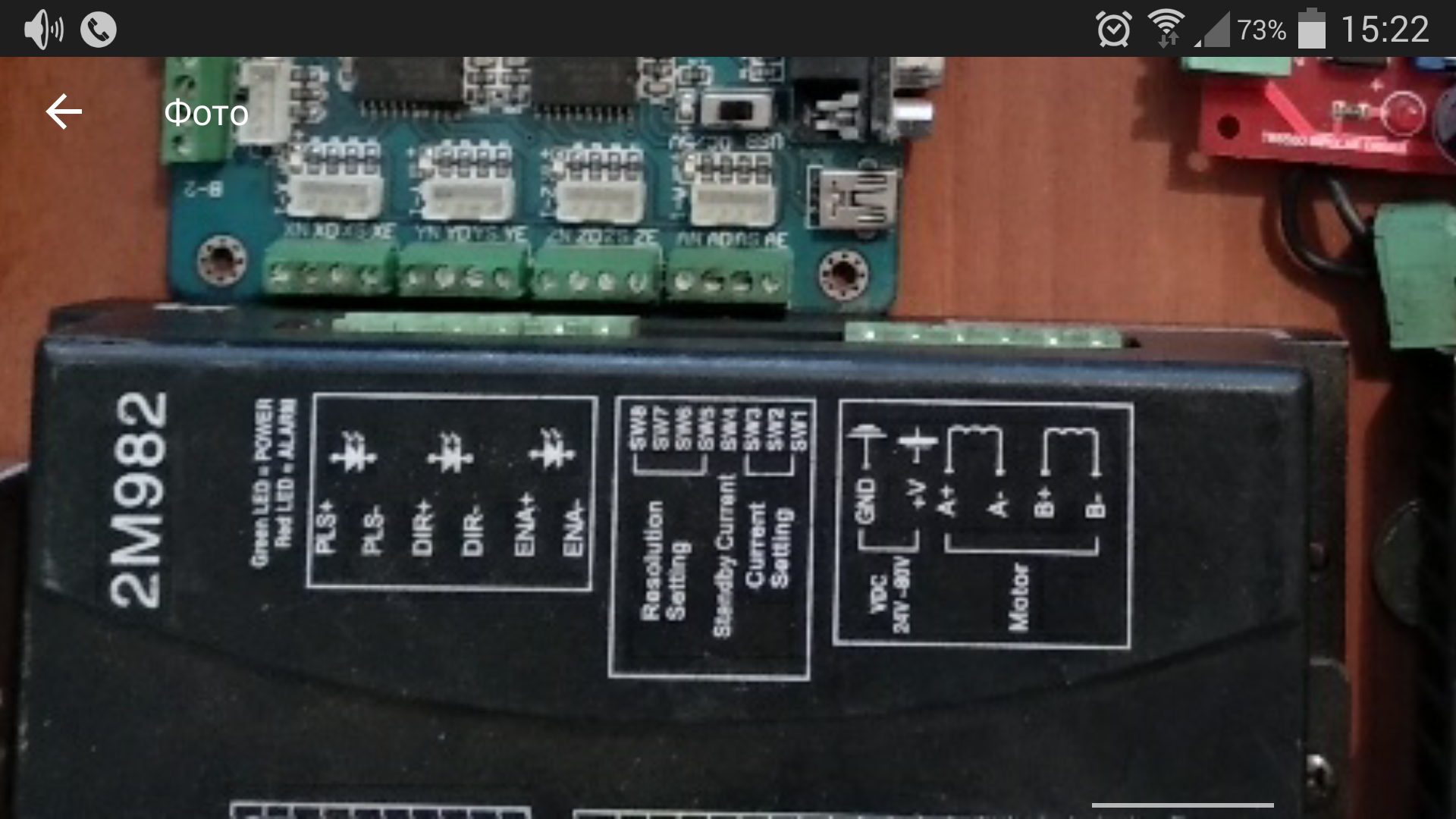

Re: "Дабы не создавать отдельную тему ради одного вопроса" и
Подскажите пожалуйста, как называется этот тип разъема?
2m982.jpg (3545 просмотров) <a class='original' href='./download/file.php?id=149435&mode=view' target=_blank>Загрузить оригинал (158.53 КБ)</a>
Screenshot_2018-10-29-15-22-03.png (3545 просмотров) <a class='original' href='./download/file.php?id=149436&mode=view' target=_blank>Загрузить оригинал (1.3 МБ)</a>
Попался такой б/у без разъема папы. (мамка на плате распаяна)
HT3.96 он ли? Я так понимаю 3.96 расстояние между контактами... может кто-то измерять?
И какие покупать? 2-4-6 пин, или 2-4 пин, или хватит только 6 пин, или только 3 пин?
Я просто драйвера такого форм фактора даже в руке не держал...
