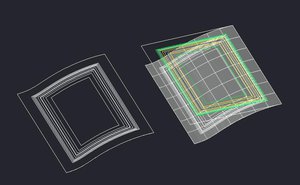

Всё же нашёл решение в автокаде, немного не простое, но переносит линии на плоскость с сохранением пропорций, с более чем с достаточной для моей задачи- погрешностью.

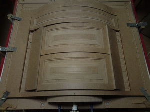

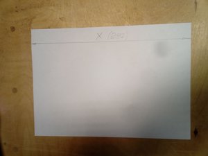

Прямоугольник(в данном случае лист А4) с размером по х297 в плоскости нужно наложить на гнутую поверхность(намотать), чтобы размер как был 297, так и остался. Никакого обмана геометрии.
IMG_20181011_122701.jpg (12610 просмотров) <a class='original' href='./download/file.php?id=148090&mode=view' target=_blank>Загрузить оригинал (2.51 МБ)</a>
IMG_20181011_122123.jpg (12610 просмотров) <a class='original' href='./download/file.php?id=148091&mode=view' target=_blank>Загрузить оригинал (2.81 МБ)</a>

michael-yurov писал(а):Люди сотни лет пытаются придумать, как лучше спроецировать сферическую поверхность на плоскость, чтобы карту на бумаге нарисовать
Это совершенно не-то, мне хватило 3 секунды перенести лист А4 на кривую поверхность без малейшего сомнения это не так и трудно в "реале" про шар - это не то. .
Как это и чем сделать в виртуале?

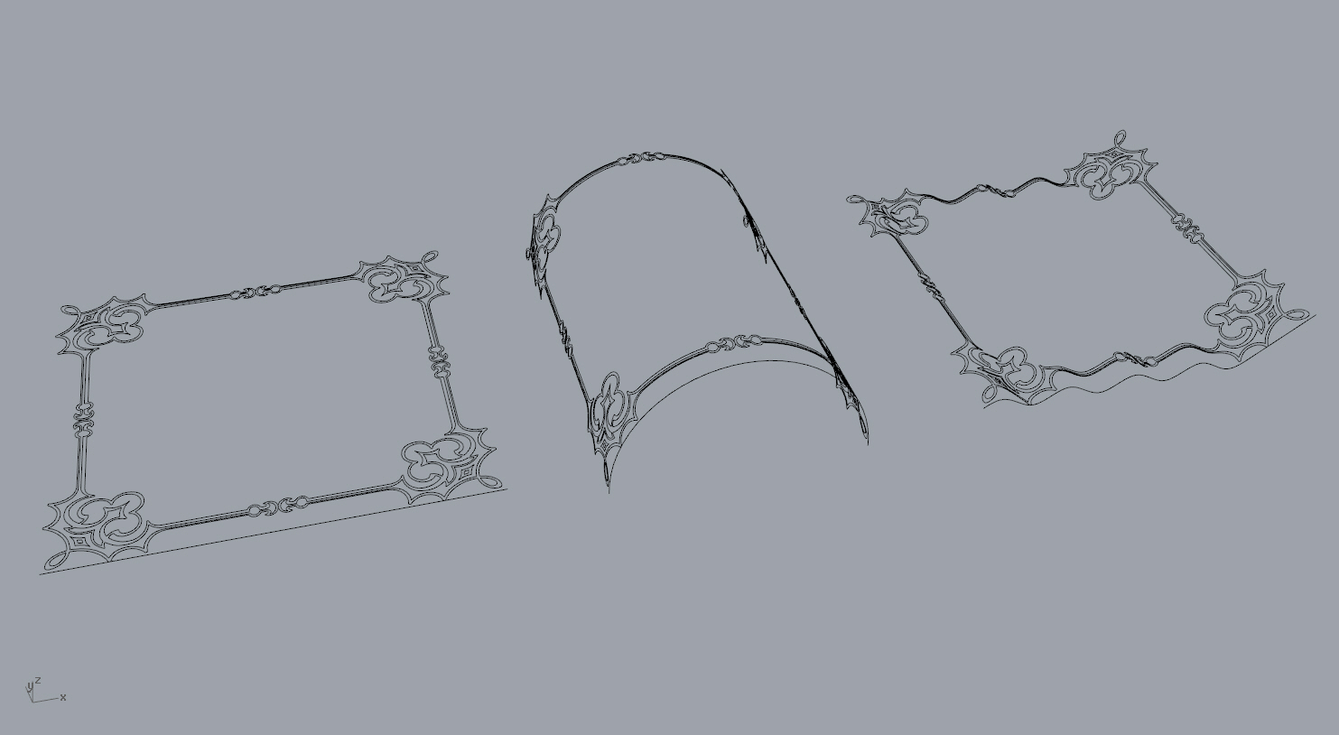

Плоскость имеет кривизну в одном направлении-эта операция в принципе должно делаться какими-либо средствами.
В Rhino вообще без проблем.
1А.jpg (12506 просмотров) <a class='original' href='./download/file.php?id=148101&mode=view' target=_blank>Загрузить оригинал (160.38 КБ)</a>
После изгиба масштаб (размер) векторов не изменяется.

bawero писал(а):В Rhino вообще без проблем.
Если так, то это в точку. То что надо!
