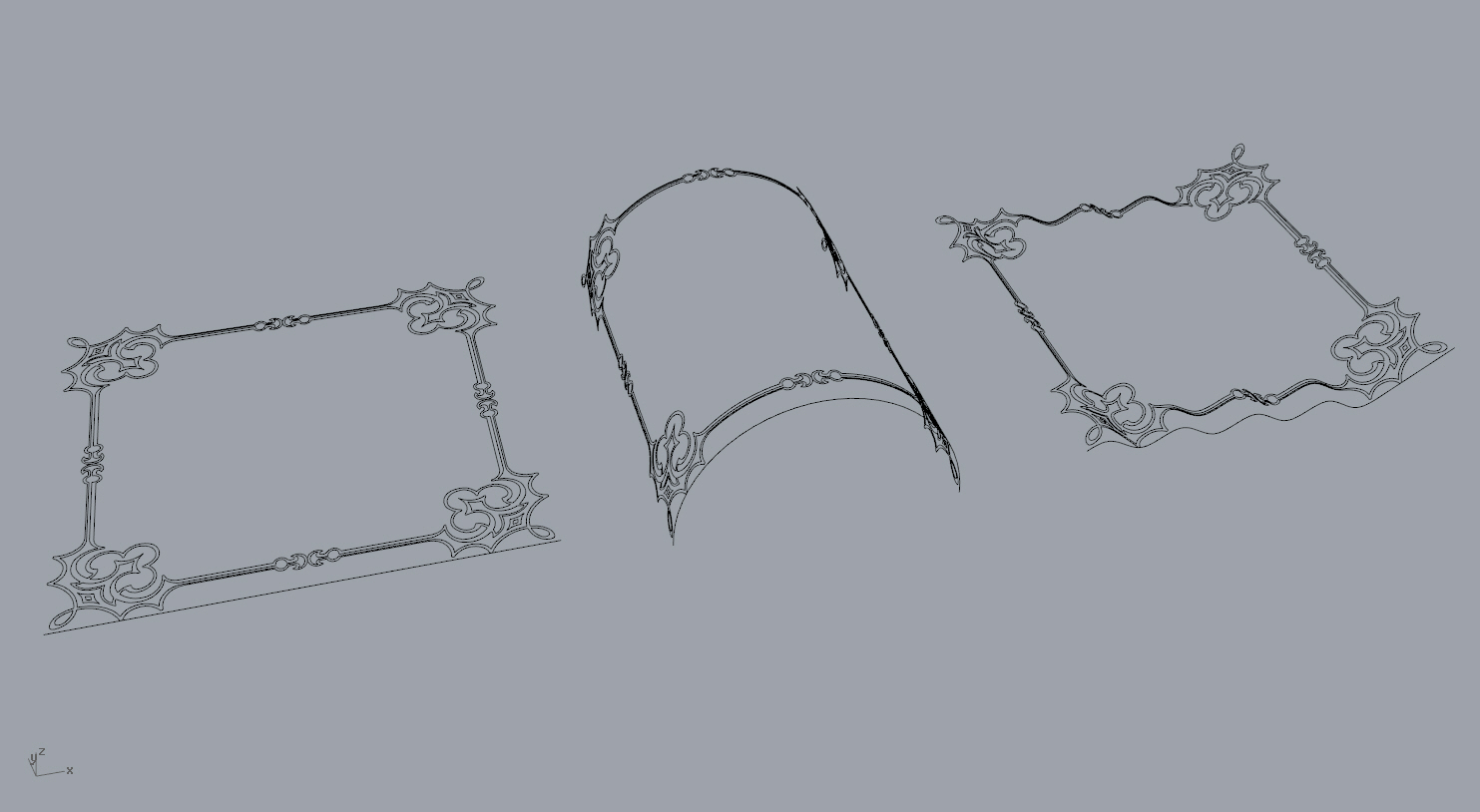

Здравствуйте.
Что-то стопорнул(затупил)с одной, на первый взгляд, простой задачей, но что-то никак не могу сообразить как с помощью знакомых программ сделать следующее:
Цель проста - перенести определенные вектора на кривую поверхность с сохранением их длинны.
Обычные операции, такие как проецирование "по плану"(те вдоль каких либо осей координат), "по нормали к плоскости" не подходят, вертел так и так. Изменяется длинна векторов. Поверхность имеет сложное строение.
Необходима операция, напоминающая приклеивание наклейки от жвачки(в моем случае -вектора) на доску для стирки(поверхности),первое что пришло на ум, что бы описать требуемое.
С одной стороны простая операция(на мой взгляд) но не могу найти решение.
Мастеркам, автокад перешерстил вдоль и поперёк - не нашел решения, куда копать???
Спасибо.

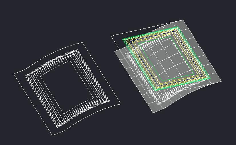

Всё же нашёл решение в автокаде, немного не простое, но переносит линии на плоскость с сохранением пропорций, с более чем с достаточной для моей задачи- погрешностью.

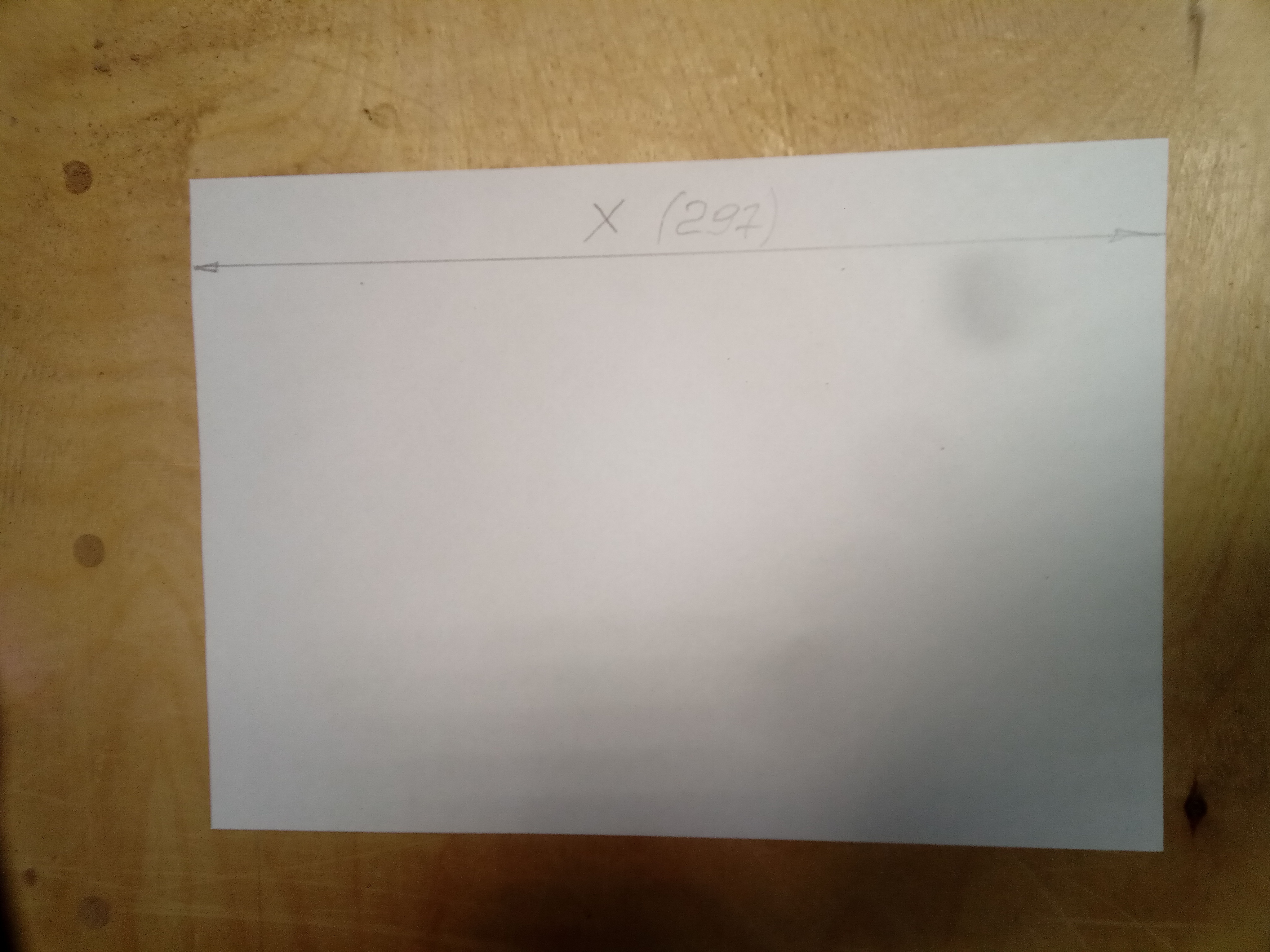

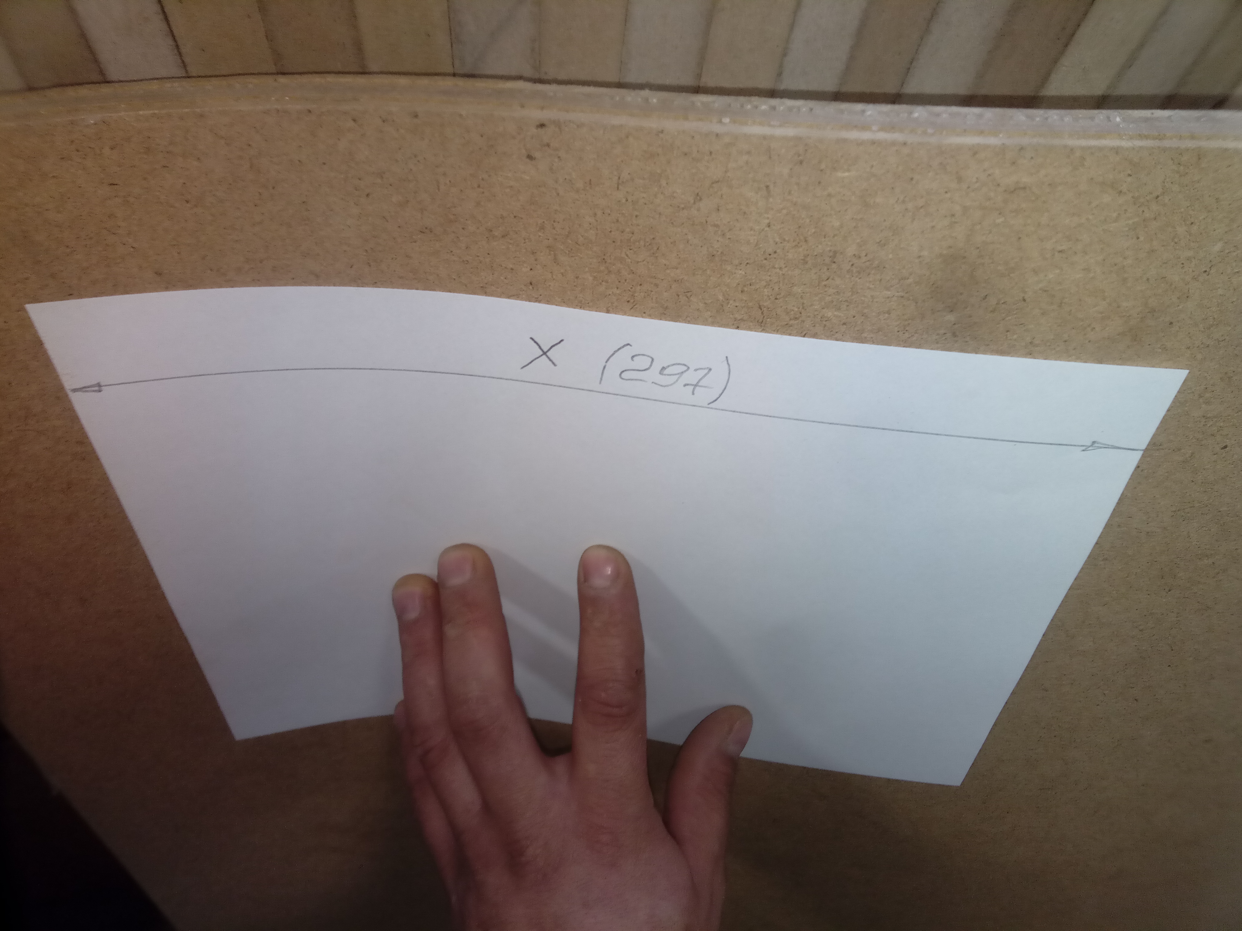

Прямоугольник(в данном случае лист А4) с размером по х297 в плоскости нужно наложить на гнутую поверхность(намотать), чтобы размер как был 297, так и остался. Никакого обмана геометрии.

Enot_1 писал(а):чтобы размер как был 297, так и остался. Никакого обмана геометрии.

maxx2000orel писал(а): он и останется между конечными точками 297,
На кривой поверхности при проекции по "плану" - никогда.
Точнее так, длинна полученного сплайна на гнутой поверхности будет другая. А нужна та же.

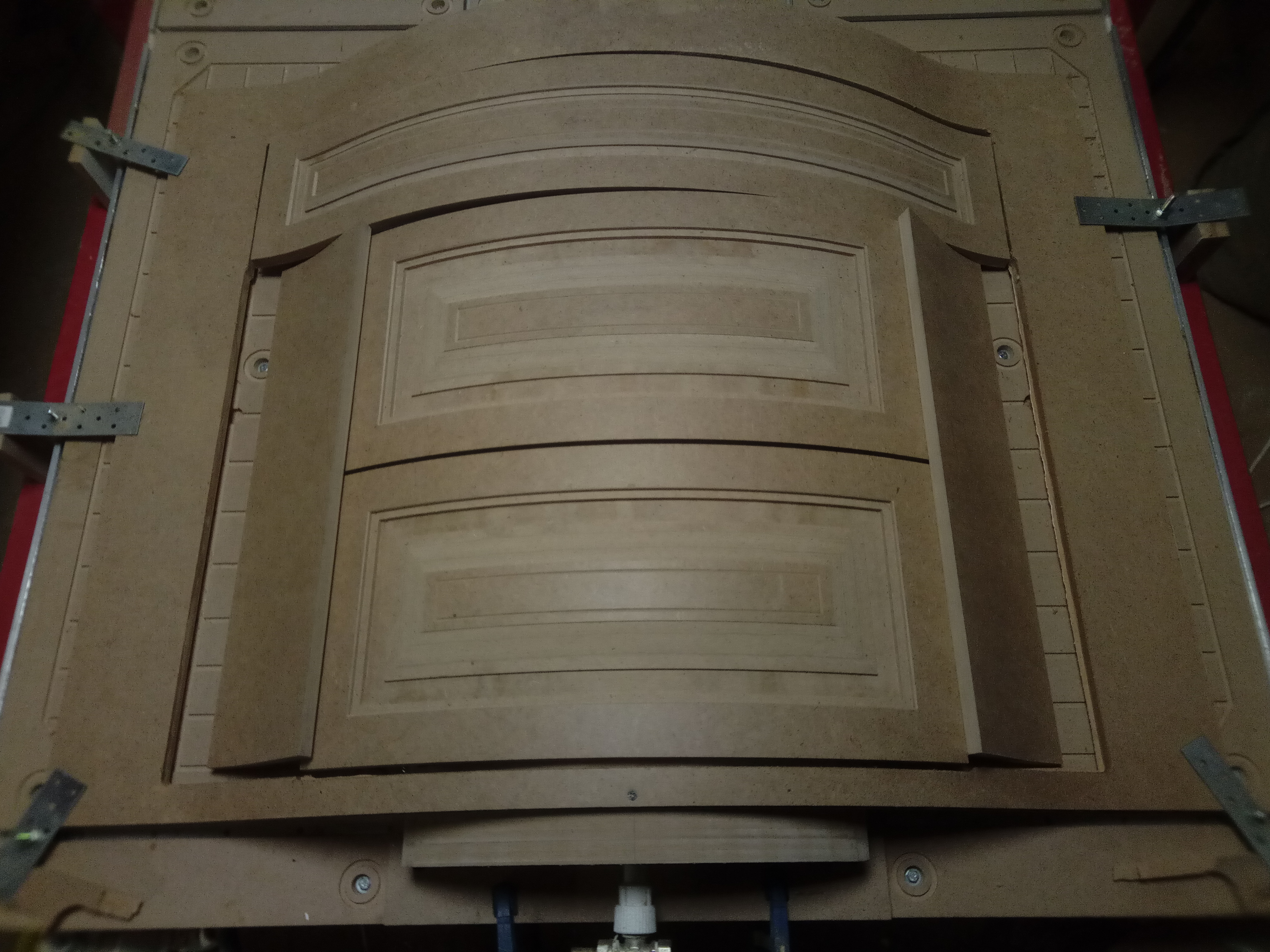

michael-yurov писал(а):Если задача в том как ты описал - сохранить длину контура, то решение есть методом приближений. Проецируешь свой контур на произвольную поверхность. Смотришь, на сколько удлинился контур. Пропорционально масштабируешь его и пробуешь спроецировать снова. Снова измеряешь длину и снова пропорционально его масштабируешь.
Это как раз, то, от чего хочется уйти.
При простых рисунках такая методика прокатывает
IMG_20171129_153648.jpg (13284 просмотра) <a class='original' href='./download/file.php?id=148093&sid=54f568c3aed08c5c25bff5689f7ad676&mode=view' target=_blank>Загрузить оригинал (3.87 МБ)</a>
, и-то, если достаточно свободного времени, но на более сложных рисунках и более разнорадиусных поверхностях - нафиг...

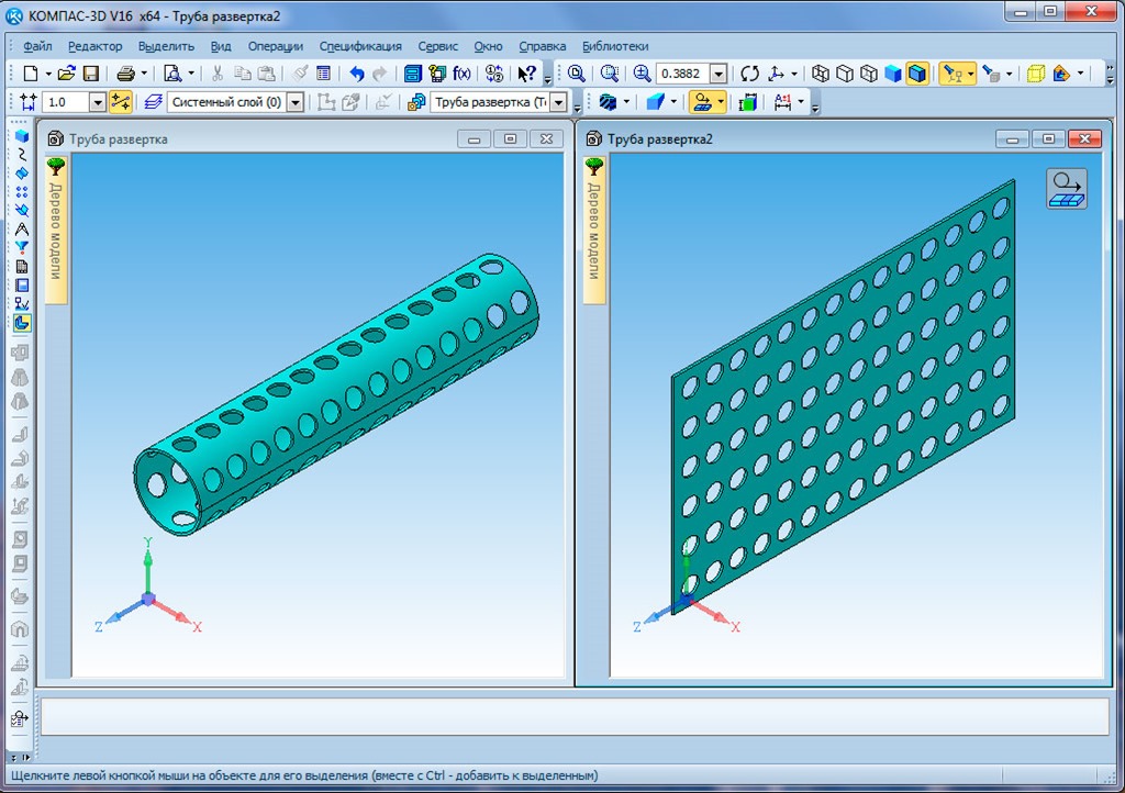

В том и смысл гнутых фасадов - сделать что-то сложное, что другие не могут. Только в этом их ценность.
Я в Компасе работаю. Первое что приходит на ум - использовать инструменты работы с листовыми моделями.
Там можно легко работать как с разверткой, так и с согнутой деталью.
44715443.jpg (13235 просмотров) <a class='original' href='./download/file.php?id=148097&sid=54f568c3aed08c5c25bff5689f7ad676&mode=view' target=_blank>Загрузить оригинал (188.83 КБ)</a>

michael-yurov писал(а):Там можно легко работать как с разверткой, так и с согнутой деталью.
Очень близко.
Пару вопросов, тк компас мне не знаком :
1.Форма листовых моделей может быть любой, те можно ли её задать вдоль сплайна - например S-образной?
2. Можно ли привязать вектора к этой модели и по "теории"
niksooon писал(а):поступить от обратного- разместить вектора на плоскости,и только затем эту плоскость(поверхность) изогнуть(деформировать)
? Или с изогнутой моделью работать как с разверткой, затем из гнутой извлечь линии?
Re: Согнуть вектора, подскажите софт.
Enot_1 писал(а):1.Форма листовых моделей может быть любой, те можно ли её задать вдоль сплайна - например S-образной?
то что можно по любым радиусам гнуть сложные формы - это точно. По кривым - не уверен. Может быть проблема с несовпадением длины этой кривой и детали после изгиба.
В конце концов S-образную кривую можно и из радиусов собрать.
Enot_1 писал(а):2. Можно ли привязать вектора к этой модели и по "теории"
Я так понимаю, вопрос совсем не про векторы?
Может быть можно и с двумерным эскизом работать на гнутой поверхности. Но я плохо себе это представляю, как это может происходить в реальности.
Работать с двумерным эскизом на плоскости, конечно, можно. Согнуть его потом как листовую деталь - наверное, тоже можно. Но я таког о не делал.
Все же этот инструмент для работы с листовыми моделями и их развертками, как с 3d объектами, имеющими некоторую толщину.
Работать можно переключаясь между согнутой моделью и ее плоской разверткой
П.С. на счет "легко работать" я, наверное, погорячился. Не очень легко.
Сообщение bawero »
Вложение IMG_20171129_153648.jpg больше недоступно
michael-yurov писал(а):на сферический глобус
Сори, перечитал основной вопрос - поправка:
Плоскость имеет кривизну в одном направлении-эта операция в принципе должно делаться какими-либо средствами.

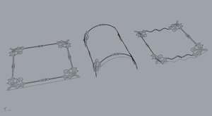

В Rhino вообще без проблем.
1А.jpg (13213 просмотров) <a class='original' href='./download/file.php?id=148101&sid=54f568c3aed08c5c25bff5689f7ad676&mode=view' target=_blank>Загрузить оригинал (160.38 КБ)</a>
После изгиба масштаб (размер) векторов не изменяется.
Сообщение Enot_1 »
bawero писал(а):В Rhino вообще без проблем.
Если так, то это в точку. То что надо!
