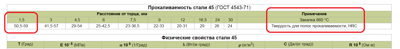

Всем здравствуйте. Есть труба, сталь 45, диаметр 60 стенка 14. длина 1 метр. Вопрос такой, можно ли ее закалить (и как) чтобы она дала 50-55 единиц по Роквеллу HRC. Всем ответившим - ОГРОМНОЕ СПАСИБО.
Re: Закалка сталь 45
TTM-46 писал(а):сталь 45
http://metallicheckiy-portal.ru/marki_metallov/stk/45/
TTM-46 писал(а):Есть труба, диаметр 60 стенка 14.
Выдерживают при температуре закалки около 1мин на 1мм толщины. Стенка 14мм, значит около 7мин.
Зачем трубу закаливать? ?

Для изготовления вала требуется) А из этого материала даст твердость 50-55 единиц????
TTM-46 писал(а):Для изготовления вала требуется)
Тогда желательно искать вертикальную печку.
Откуда инфа что это сталь 45? Продавец сказал :D
TTM-46 писал(а): А из этого материала даст твердость 50-55 единиц????
А по ссылке сходить и почитать? Твердость будет 50-59 но нужно будет отпускать.

Заказывать будем. Там твердость для полос, вот это и смутило. Тем более 1,5 мм от торца в таблице.
