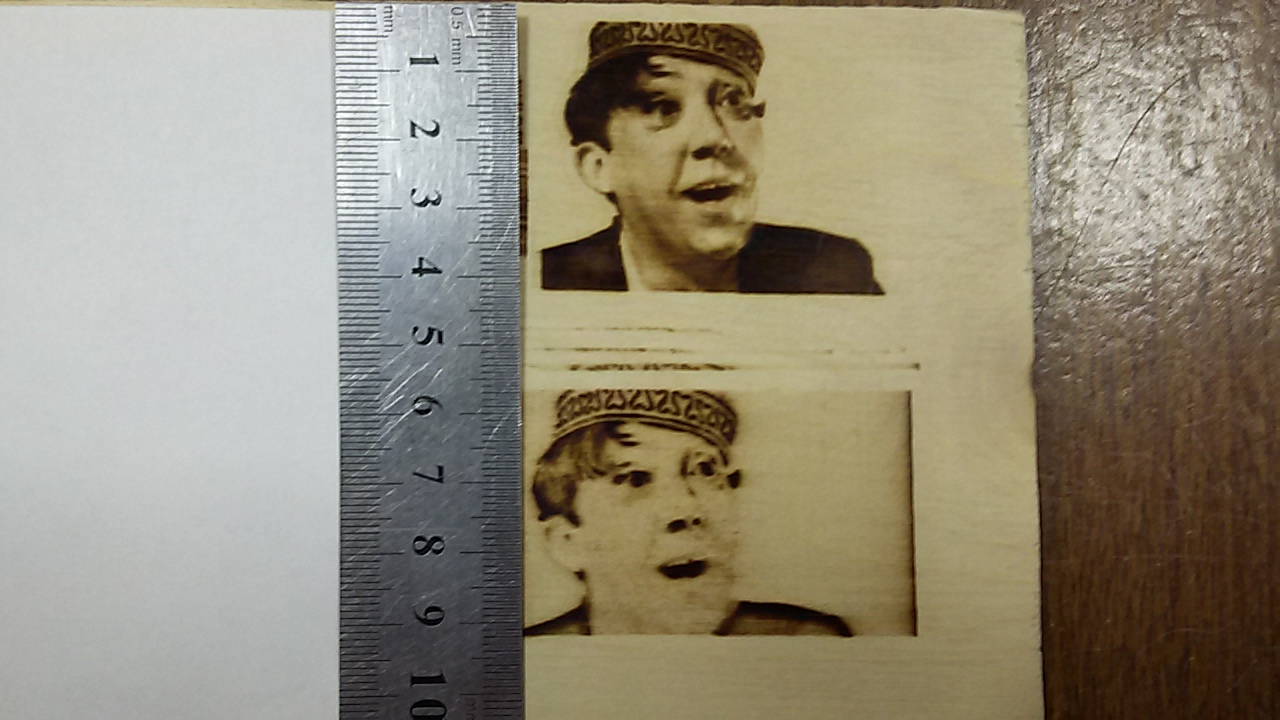

Тестовое выжигание нихромом .Размер 4х5 см.Верхний рисунок выжжен другой прогой, нижний конвертатором. Конвертатор не передает все оттенки фото.

верхняя темнее, но нижня более правильная, на шапке виден весь орнамент, а на верхней просто темнота.rav писал(а):Тестовое выжигание нихромом .Размер 4х5 см.Верхний рисунок выжжен другой прогой, нижний конвертатором. Конвертатор не передает все оттенки фото.
тот в котором можно вручную настраивать скорость для оттенков(16 оттенков) выжигает темнее, в новом всего две скорости для черного и светло-серого, для белого скорость отдельно, и если в старом 16 оттенков, то в новом 32 оттенка используется, тут надо по другому скрости устанавливать, у меня для черного 420мм и для светлого 2700, для белого 3600, зато картинка ярче, так как оттенков больше, надо просто чуть попривыкнуть наверное, хотя на старом было удобнее .

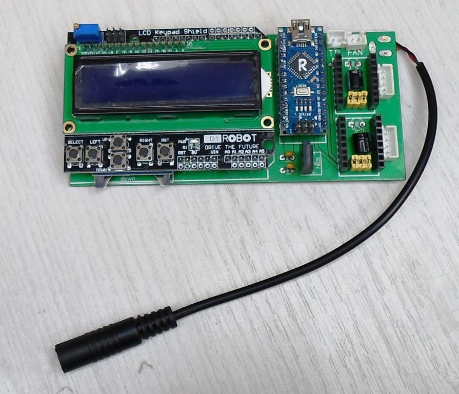

прошивка которая будет работать с автономным контроллером РИБС но без поддержки SD карты, только с компьютера.
- одиночное нажатие на кнопку SELECT открывает меню;
- двойной клик по кнопке SELECT (как по кнопке мышки) возвращает оси в X0 Y0;
- удержание кнопки SELECT в течении 0.4 секунд - обнулит координаты;
- во время работы кнопки ВВЕРХ и ВНИХ меняю скорость (feed override) в пределах 10-200%;
- ВЛЕВО - пауза/продолжить или закрыть экран выбора файла;
- ВПРАВО - стоп или подтвердить выбор файла;
Начало координат в левом верхнем углу. Кнопка ВПРАВО должна двигать ось X в +, кнопка ВНИЗ - ось Y в +

так какое же тогда автономие? зачем этот кастыль?ArrSoft писал(а):прошивка которая будет работать с автономным контроллером РИБС но без поддержки SD карты, только с компьютера.

ArrSoft, прошивка с картой будет? Если нет - нафик этот РИБС. У меня лежит
, жду когда афтар все косяки подотрёт, а там только обновления. С кнопками какой то ребус
, я к своей первой версии уже привык

с картой делать нет смысла, тогда этот контроллер зачем?, у них на рибсе двоения многих одолевают, вот хоть такой костыль, тем более он же бесплатный, а даренному коню в зубы не глядят.Q-starь писал(а):ArrSoft, прошивка с картой будет? Если нет - нафик этот РИБС. У меня лежит, жду когда афтар все косяки подотрёт, а там только обновления. С кнопками какой то ребус

, так и оговоренно что будет работать с платой автономного контроллера, а не автономно.separatorus писал(а):так какое же тогда автономие? зачем этот кастыль?ArrSoft писал(а):прошивка которая будет работать с автономным контроллером РИБС но без поддержки SD карты, только с компьютера.

ok, попробую добавить регулировку линейности (как в CNCAba).rav писал(а):Конвертатор не передает все оттенки фото.

да КАБА так же неправильно выжигает, они тоже сидят картинку фотошопят.Козёл писал(а):ok, попробую добавить регулировку линейности (как в CNCAba).rav писал(а):Конвертатор не передает все оттенки фото.

Артур сделай ручную настройку скоростей для нихрома, как раньше, и что бы оттенки выделялись.
- ArrSoft
- Мастер
- Сообщения: 424
- Зарегистрирован: 20 май 2017, 18:31
- Репутация: 235
- Настоящее имя: добродушненький
- Контактная информация:
не надо , и так пойдетArrSoft писал(а):Артур сделай ручную настройку скоростей для нихрома, как раньше, и что бы оттенки выделялись.
