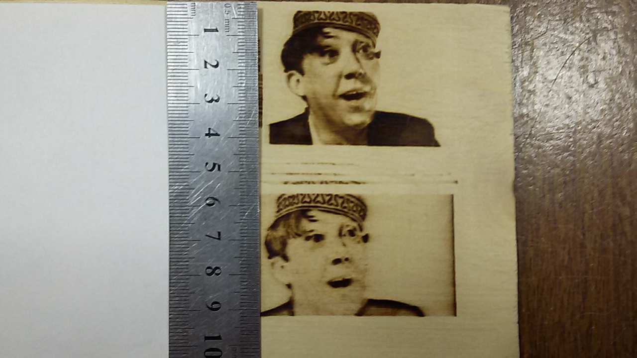

Тестовое выжигание нихромом .Размер 4х5 см.Верхний рисунок выжжен другой прогой, нижний конвертатором. Конвертатор не передает все оттенки фото.

rav писал(а):Тестовое выжигание нихромом .Размер 4х5 см.Верхний рисунок выжжен другой прогой, нижний конвертатором. Конвертатор не передает все оттенки фото.
верхняя темнее, но нижня более правильная, на шапке виден весь орнамент, а на верхней просто темнота.
тот в котором можно вручную настраивать скорость для оттенков(16 оттенков) выжигает темнее, в новом всего две скорости для черного и светло-серого, для белого скорость отдельно, и если в старом 16 оттенков, то в новом 32 оттенка используется, тут надо по другому скрости устанавливать, у меня для черного 420мм и для светлого 2700, для белого 3600, зато картинка ярче, так как оттенков больше, надо просто чуть попривыкнуть наверное, хотя на старом было удобнее .
