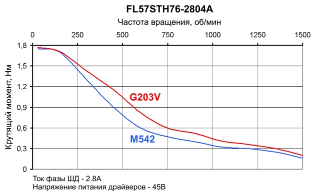

SVP писал(а):И не пойму зачем они с редуктором... ведь по мере увеличения скорости вращения у шаговиков судя по всему момент падает быстрее, чем скорость растет ?
На малых оборотах (пока драйвер способен поддерживать ток в обмотках) момент падает незначительно. Если требуется очень малая скорость и большой момент при высоком разрешении, то почему не поставить редуктор? Практически для любых электро(и не только)двигателей масса и габариты связки двигатель-редуктор получается меньше, чем для прямого привода при равном вращающем моменте.

Сергей Саныч писал(а):На малых оборотах (пока драйвер способен поддерживать ток в обмотках) момент падает незначительно.
Весь вопрос в том, насколько малых.
Вот тут к примеру... где-то после 100 идет вниз.
При редукции 1к100 это 1 оборот в минуту всего.
Да может и достаточно на самом деле, под пасту-то точно (мне несколько быстрее надо было выдавливать),
но область весьма неширокая получается. И еще неизвестно насколько эти графики
1. точны
2. применимы к другим моторам, а для них нет вообще информации :(
Легко может оказаться, что небольшие нема на прямом приводе дадут гораздо больше момента.
Еще и потому, что для них хотя-бы даташиты есть, а для всей этой мелочи только какое-то безобразие(с моментом удержания итп) :(
Я в принципе добился, чтобы "давилось", но хотелось бы не 1-2 кубовые шприцы, а кубов на 20 :).

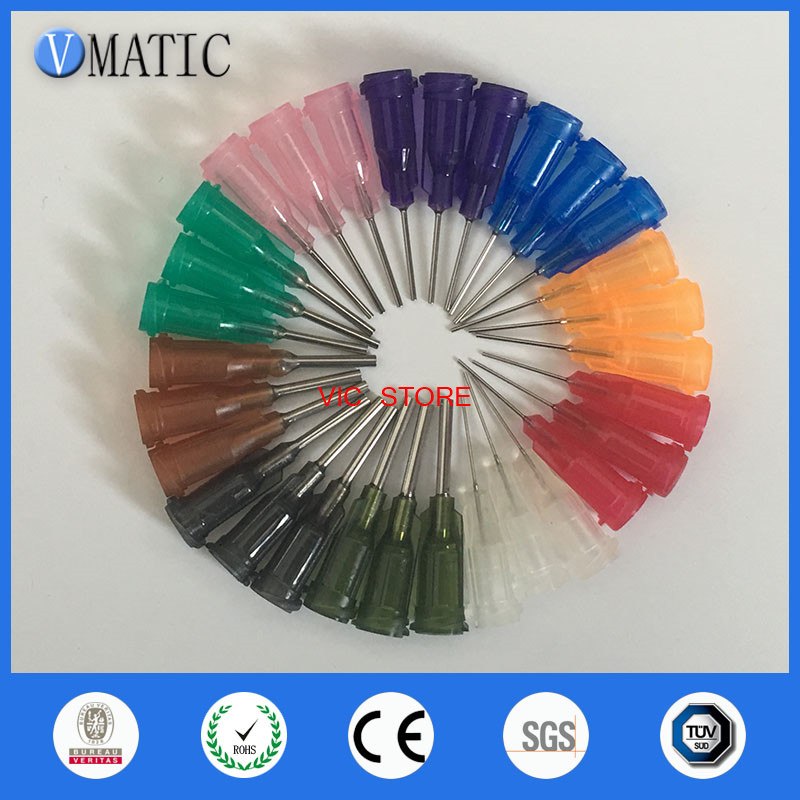

SVP писал(а):выдавливание с 10 кубовым шприцом через 1мм иглу идет "не очень".
Давить надо через специальные конусные наконечники - https://www.aliexpress.com/item/30pcs-P ... 70085.html
Через них давить гораздо легче, чем через иглы :)

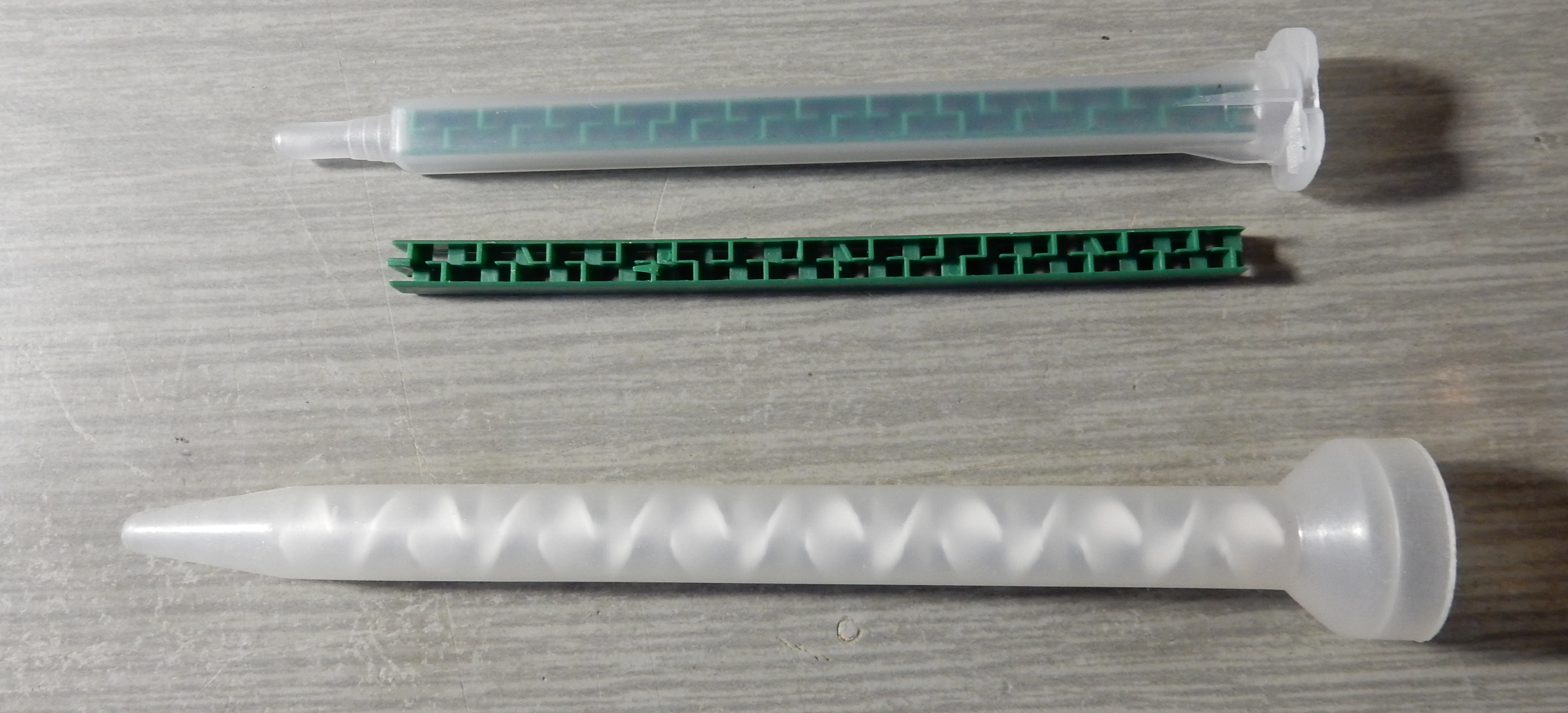

UAVpilot писал(а):Не получается равномерной смеси, особенно хорошо это видно на разноцветных компонентах - получается основной поток одного компонента и тоненькая полосочка второго. Даже с довольно длинным "носиком", завитым для лучшего перемешивания. Всё из-за того, что компоненты довольно вязкие.
На каждую хитрую
Для особо вязких компонентов есть особо специфические "носики".
Статический смеситель для вязких компонентов и его смешивающий элемент.<br />Внизу для сравнения &quot;обычный&quot; &quot;носик&quot;. (8246 просмотров) <a class='original' href='./download/file.php?id=144861&mode=view' target=_blank>Загрузить оригинал (2.65 МБ)</a>
Внизу для сравнения "обычный" "носик".

UAVpilot писал(а):
Q-starь писал(а):Я смешивал в "носике" до 1:20, нормально всё смешивается, для увеличения объёма соединял несколько шприцов параллельно, на поршни давил воздухом.
Не получается равномерной смеси, особенно хорошо это видно на разноцветных компонентах - получается основной поток одного компонента и тоненькая полосочка второго. Даже с довольно длинным "носиком", завитым для лучшего перемешивания. Всё из-за того, что компоненты довольно вязкие. Более жидкие смешиваются замечательно.
У меня "носик" - 17 ступеней. Смола с золотым ( и прочими - медь, серебро...) пигментом по густоте как зубная паста, отвердос - как подсолнечное масло ( можно даже спутать в бутылках ) смешиваются прекрасно, потому как рисую тонкие линии ( витражный контур), а на них все непромесы сразу видно.

AndyBig писал(а):Давить надо через специальные конусные наконечники - https://www.aliexpress.com/item/30pcs-P ... 70085.html
У них слишком большие диаметры отверстий.

Сергей Саныч писал(а): Для особо вязких компонентов есть особо специфические "носики".
Я тоже так думал пока не купил упаковку и не попробовал - для соотношений где-то до 1:5 это ещё как-то работает... Силикон хорошо смешивается только в самом начале при заполнении этого носика на границе воздуха и состава, в объёме примерно с четверть этого носика, а потом выходит поток одного компонента с полоской другого (с красителем это хорошо видно). И в итоге отливка получается слишком мягкая и липкая, руки пачкает.
Для эпоксидки хорошо подходит, там как раз 1:4..1:6, да и пожиже она.
Да и под эти носики ещё нужны либо шприцы "правильные", либо жестокий колхоз. А по моему методу просто в один шприц сначала набирается по делениям один компонент, потом другой, суется на минуту-другую в статор и смесь готова.

UAVpilot писал(а):У них слишком большие диаметры отверстий.
Они бывают с самыми разными диаметрами отверстий, вплоть до 0.2 миллиметра. Это из легко находимых. А может и меньше, если поискать.
Re: Дозатор паяльной пасты на ШД и Arduino
Да есть их у меня мешок - их наборы некоторые продавцы в качестве бонуса к "тюбикам" с пастой/флюсом/клеем дают. Минимальное отверстие чуть менее миллиметра и из-за тонких стенок на конце этот диаметр крайне нестабилен.
Даже вот в таких наборах самый мелкий диаметр ~0.3мм:

0.24 мм я использую постоянно, никакой нестабильности не заметил (меняю наконечники примерно раз в месяц) :)
