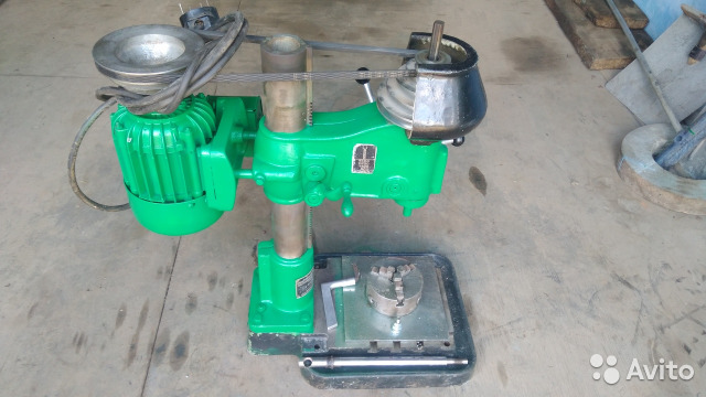

20180927_111224.jpg (3732 просмотра) <a class='original' href='./download/file.php?id=147874&mode=view' target=_blank>Загрузить оригинал (72.9 КБ)</a>
Re: Расточной 2431 был с оптическими линейками, стал с ЧПУ
petuchov писал(а):любому, кто будет мне рассказывать про линейки с точностью 0,01мкм. (сейчас правда модно писать что имели в иду разрешение, но тогда непонятно зачем его затронули).
1. Покажи где писали про точность. Если пишут что поставили линейки 0,1мм это значит что линейки с этой дискретностью. Я тебе уже объяснял и показывал скрин с сайта твоих любымых ЛИР линеек и как они маркируются.
2. Я тебя просил написать про те линейки за 2500$ что ты советуешь. Что это за линейки, кака длина, как у них точность. Тишина.
