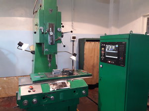

Модернизнули расточной станок 2431. Шкаф был разграблен.
Установили оптические линейки с ТТЛ выходом , новое ЧПУ ,новые привода и двигателя подач и шпинделя.
Станок "пилит" детали уже с пол года, народ доволен. Заказали 24К40.
Общий вид

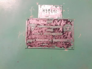

Шилд станка
20180927_111249.jpg (4411 просмотров) <a class='original' href='./download/file.php?id=147644&mode=view' target=_blank>Загрузить оригинал (3.86 МБ)</a>

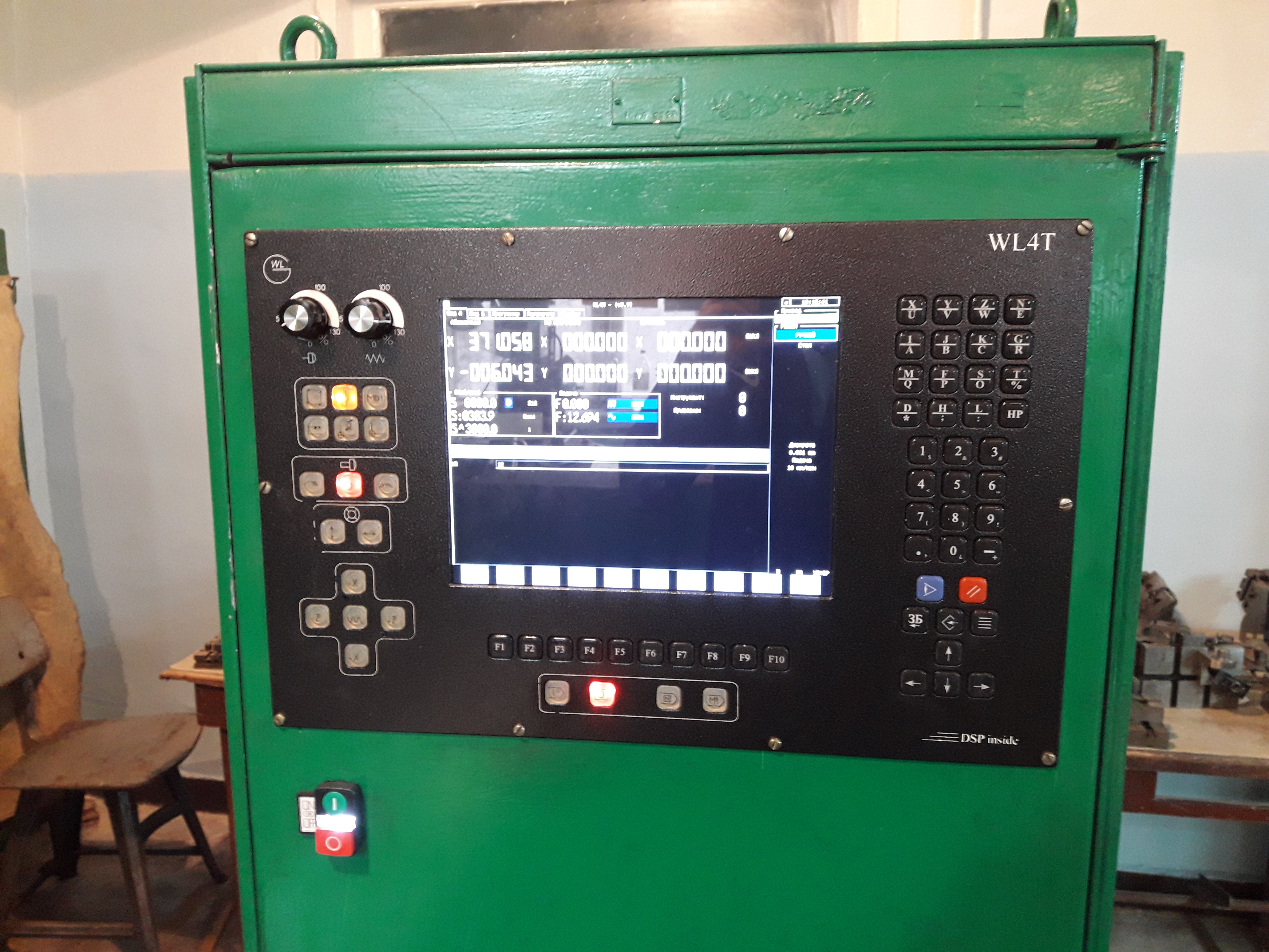

ЧПУ
20180927_111224.jpg (4411 просмотров) <a class='original' href='./download/file.php?id=147642&mode=view' target=_blank>Загрузить оригинал (4.09 МБ)</a>

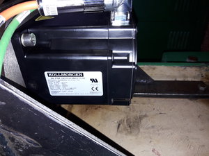

Двигатель шпинделя
20180927_111500.jpg (4411 просмотров) <a class='original' href='./download/file.php?id=147645&mode=view' target=_blank>Загрузить оригинал (3.29 МБ)</a>

Чпу родную оставили или только корпус ?

MGG писал(а):Чпу родную оставили или только корпус ?
Раньше не было ЧПУ, позиционировальсь вручную по оптической системе.
Теперь там есть ЧПУ. :)

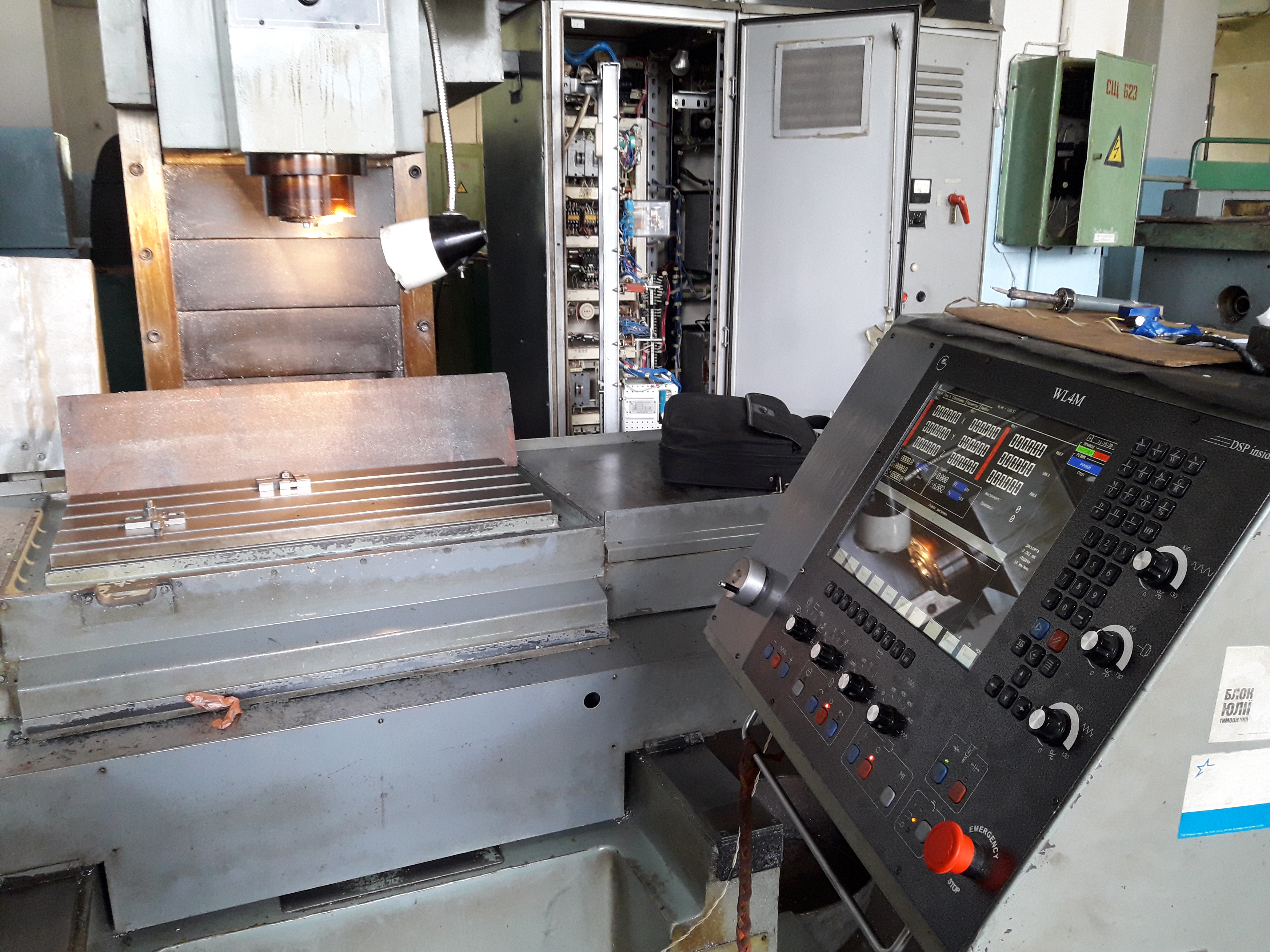

aftaev писал(а): Есть тема на форуме про модернизацию Наш новый 24к40сф4 с Kflop #1 в Украине.
Позно, уже начали и скоро закончим. Меняем только ЧПУ.
20180927_111006.jpg (4369 просмотров) <a class='original' href='./download/file.php?id=147647&mode=view' target=_blank>Загрузить оригинал (4.39 МБ)</a>

mikehv писал(а):А вы на нем фрезеруете? Или так расточным и оставили?
Оставили расточным. Фрезеровать на нем тяжко из-за механики.
Оператор пишет на ЧПУ простые программы типа переехал и растачивает.
Нет плохих грибов, есть плохие грибники.

aftaev писал(а):Мне шибко любопытно кто додумался на расточной станок поставить сервы Колмоген больше 3квт на 4500 об/мин Там что ВСО планируется Видать у заказчика шибко много денеХ
3кВт - это шпиндель. Подачи там 2.7Нм.

СергейПЛК писал(а):Подачи там 2.7Нм.
У меня на фрезерном 6т80ш который грызет сталюку, стоят сервы Yaskawa 400ватт 1,27Нм ;)

aftaev писал(а):А зачем на шпинделе серва?
Серва на шпинделях ставиться для возможности ориентации при выходе из расточенного отверстия и нарезания резьб без компенсирующего патрона (в станках без магазина). Но обычно двигатель берется асинхронного типа с датчиком. Правда с серво-асинхронниками на 3квт дело не имел, обычно от 5,5кВт.
aftaev писал(а):6т80ш который грызет сталюку, стоят сервы Yaskawa 400ватт 1,27Нм
Выбор момента это всегда баланс между быстрым ходом и усилием резания. Если на Вашем 6т80ш нет мех переключений на другие двигатели для быстрого хода (например асинхронники), то холостой проезд по всей длине стола, наверное, грустное зрелище.
