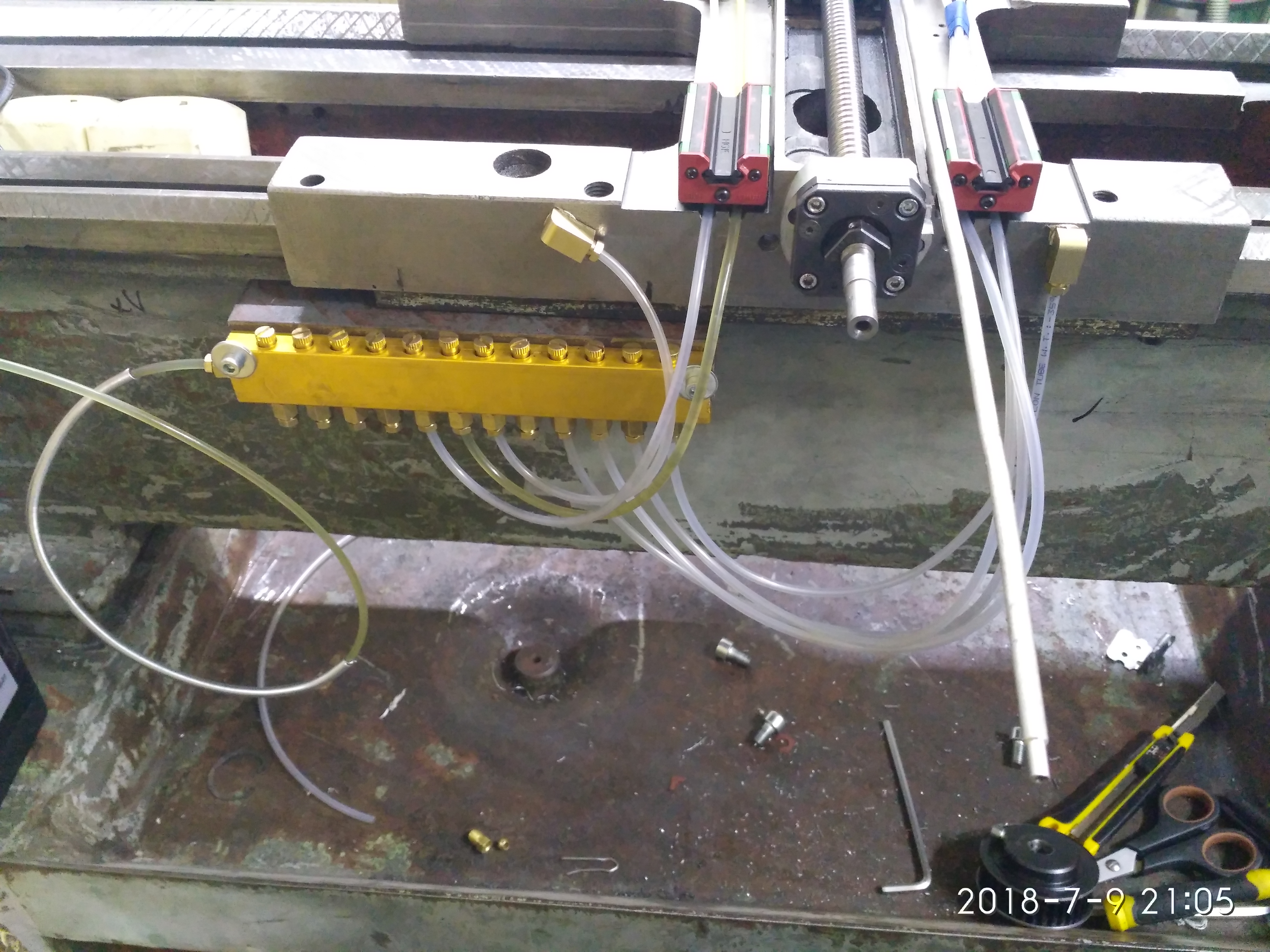

Сообщение Parhom »
IMG_20180709_210528.jpg (4789 просмотров) <a class='original' href='./download/file.php?id=142599&mode=view' target=_blank>Загрузить оригинал (3.56 МБ)</a>
IMG_20180709_210520.jpg (4789 просмотров) <a class='original' href='./download/file.php?id=142600&mode=view' target=_blank>Загрузить оригинал (3.59 МБ)</a>
IMG_20180709_210509.jpg (4789 просмотров) <a class='original' href='./download/file.php?id=142601&mode=view' target=_blank>Загрузить оригинал (4.03 МБ)</a>
IMG_20180709_210454.jpg (4789 просмотров) <a class='original' href='./download/file.php?id=142602&mode=view' target=_blank>Загрузить оригинал (3.01 МБ)</a>
IMG_20180709_210442.jpg (4789 просмотров) <a class='original' href='./download/file.php?id=142603&mode=view' target=_blank>Загрузить оригинал (3.81 МБ)</a>

Кидайте тапками если есть за что)))

ScrewDriver
Сообщения: 1866
Репутация: 498
Настоящее имя: Василий
Re: Токарный ОТ-5 (16Б05) в ЧПУ.
Сообщение ScrewDriver »
Вентиляция не предусмотрена?
