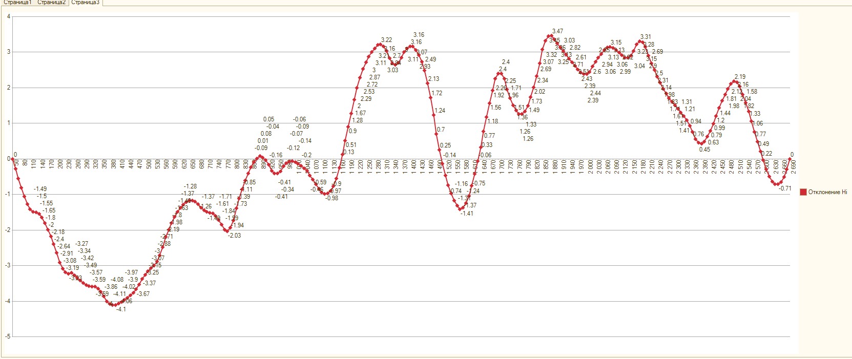

donvictorio писал(а):там реально, после выставления в такие допуски, рядом со станиной страшно ходить, если она не залита в монолитный изолированный фундамент.
Я имел в виду автоколлиматор. Если ходить в округе пары метров от него - показания меняются. Если случайно ключиком шестигранником легонечко, 2мя пальцами, тюкнуть основание зеркала - показания меняются. В общем, тонкий инструмент.
У меня валяется на складе портал от одного станка... Год назад я вывел его по автоколлиматору в 6-7 микрон по обеим плоскостям. Шабер, шкурка....
Но по прошествии года перепады температуры, неотожженная сталь и три небольших сварных шва дали результат - что-то в районе 5 соток. Нtсмотря на то, что он залит в 200 кг полимергранита...

Похвастаюсь самым ровным участком рельса на станине.
Это в горизонтальной плоскости.
Шкала по Y в микронах, по X в миллиметрах.

Кстати. Если кому интересно. Момента в 9 кгс*м (~90 Нм) , приложенного к каретке в монтажной плоскости, достаточно для того, чтобы сдвинуть полностью затянутый рельc 35 мм. Если в станке будут такие усилия - без буртика геометрии не будет никак.
