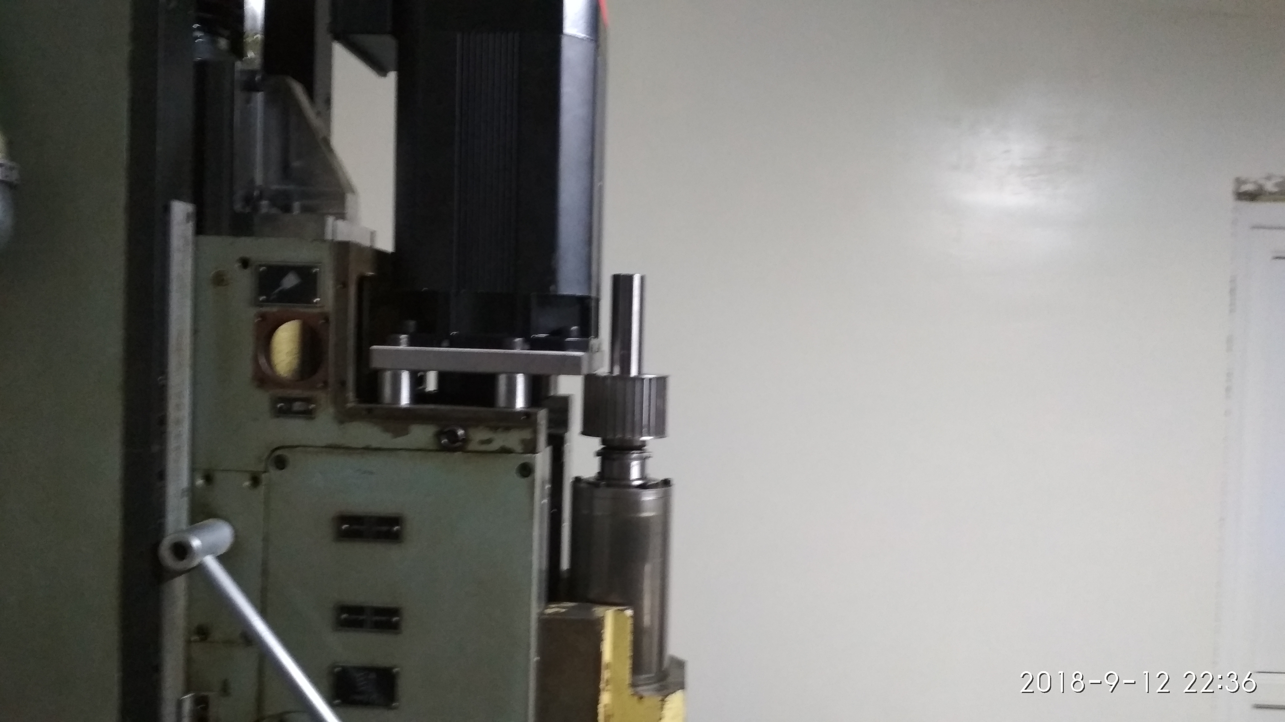

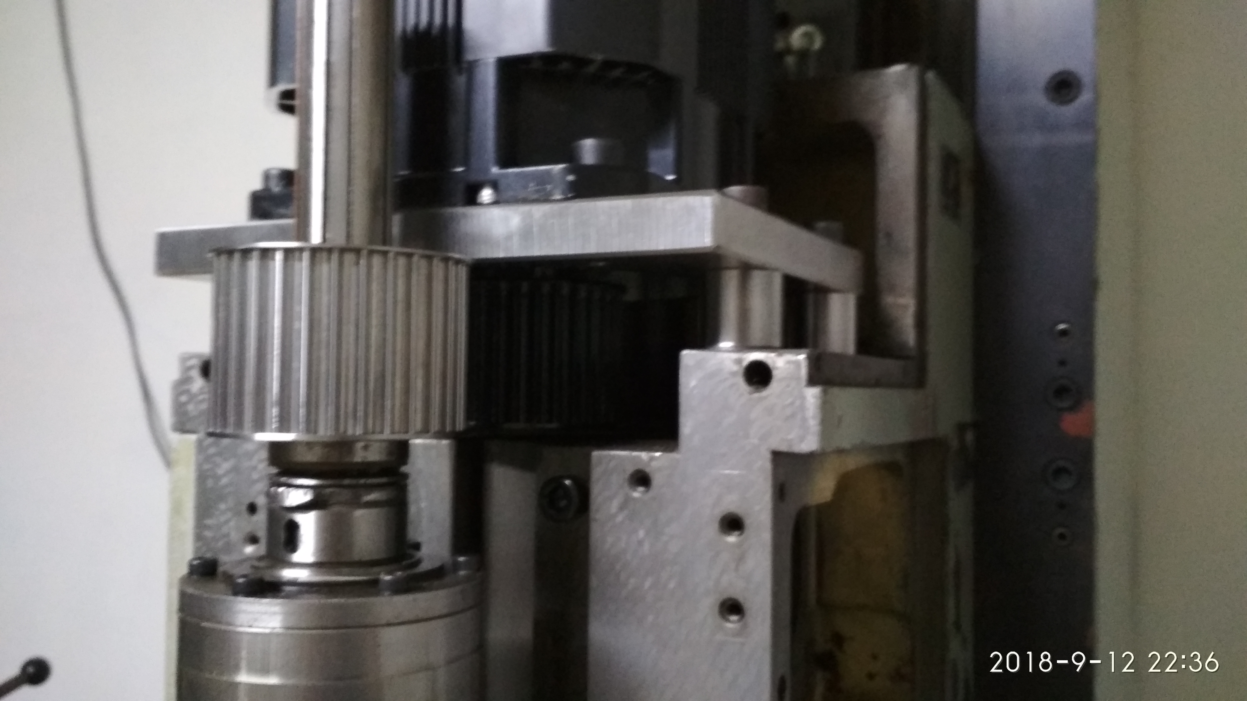

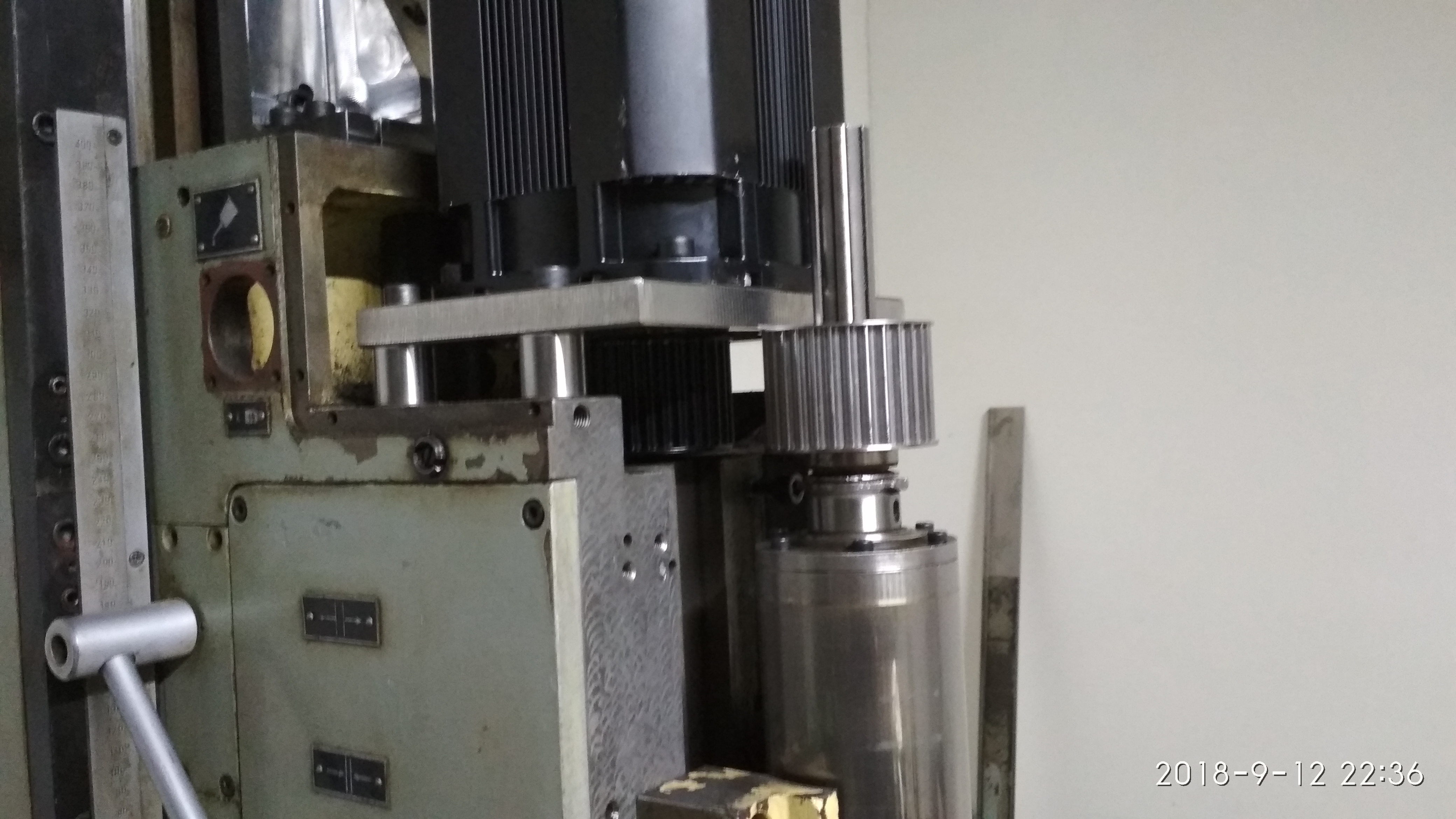

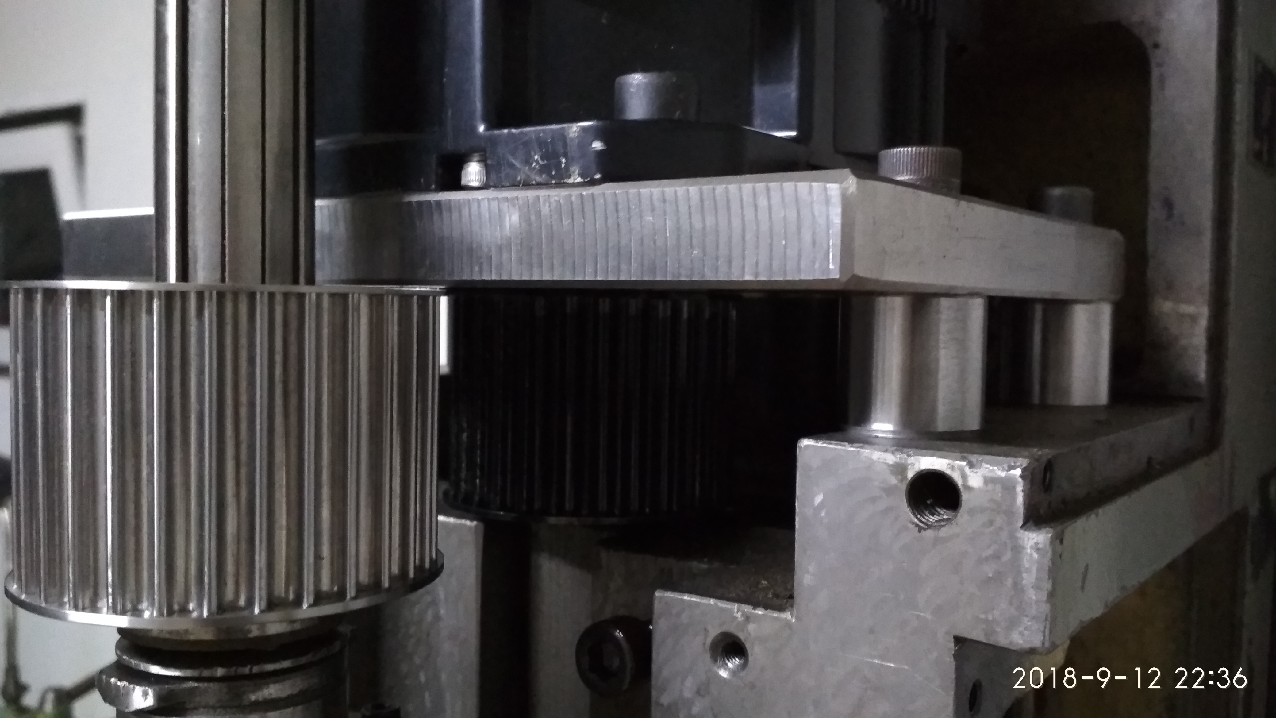

Поделюсь немного последними манипуляциями со станком. Установил серво-асинхронник 3,7кВт, изготовил шкивы, купил ремень HTD8M шириной 50мм и погонял шпиндель. Честно говоря не очень нравиться что громко работает сам шпиндель. Гонял пока максимум на 4000 об/мин, через минуты 5 начинает греться в районе подшипников, примерно до 30-50 градусов.

mikehv
Сообщения: 1846
Репутация: 1175
Откуда: Иваново
Re: Вопрос про швп для модернизации координатно-расточного
Сообщение mikehv »
Руслан_cnc писал(а):Сечение какое? В смысле длины сторон колонны? Измерить смогу только в воскресенье, сейчас в отъезде.
Да просто габариты. Чтоб прикинуть поле обработки.
А на шпиндель ты вроде хотел другие подшипники поставить. Это с родными на 4-х греется?
У меня шпиндель на 10к лежит. Вот и думаю куда его пристроить :)

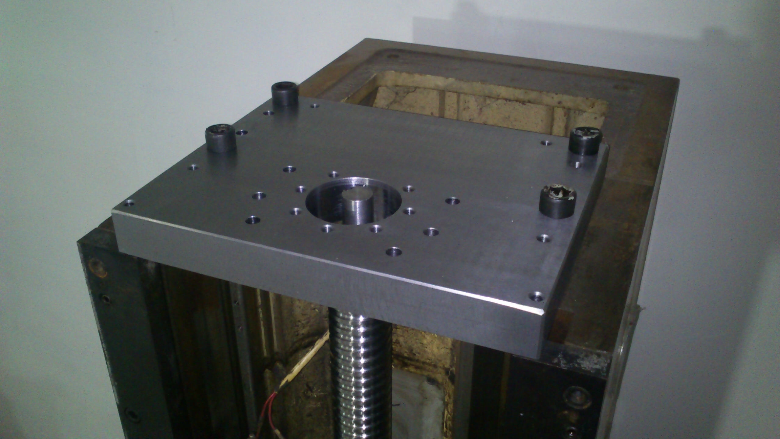

Хорошо, габариты померяю, но в воскресенье. По памяти где-то 500*400мм. Сама колонна коробчатой формы, пустотелая внутри. Если планируете её обработать отдельно под направляющие, то возникнет проблема с её снятием со станка( весит килограмм 500, не меньше), и поиском подходящего станка для обработки. Её длина метра полтора. Более точно скажу когда померяю.
DSC_3179.jpg (5961 просмотр) <a class='original' href='./download/file.php?id=147742&sid=aaaea26f5e7696ad8b0efac403b85154&mode=view' target=_blank>Загрузить оригинал (1.19 МБ)</a>
Подшипники пока не менял, решил попробовать на старых. Шпиндель разбирал, чистил, смазал подшипники. Вообще не понравилась конструкция шпинделя, нижняя опора - двухрядный роликовый радиальный, верхняя опора - двухрядный роликовый радиальный и два шариковых упорных, пождатых системой пружинок для создания осевого натяга. При осевой нагрузке на шпиндель(сверление), сам шпиндель будет гулять в гильзе на величину сжатия пружинок(где-то на 2мм). Плюс по всему расстояние между опорами приличное и при нагреве шпиндель будет удлиняться, и так как упорные подшипники не дадут ему удлиниться вверх, то он удлиниться вниз. Соответственно при обработке будут косяки с глубиной обработки, будет уплывать размер. Это пока мои доводы, когда запущу и поработаю всё будет ясно наверняка. Для переделки шпинделя придётся не много подумать. Надо вместо нижней радиалки поставить радиально-упорный дуплекс, но его надо зафиксировать снизу. Для этого надо в стенке гильзы сделать резьбовые отверстия, а стенка там тонковата, где-то 5мм, придётся ставить большое количество мелких винтов. Как-то так, пока так запущу, а там по ходу дела буду переделывать.
mikehv
Сообщения: 1846
Репутация: 1175
Откуда: Иваново
Сообщение mikehv »
Роликовый там скорее всего сидит на конусной посадке. Так что вместо него так просто радиально упорный дуплекс не поставишь. Перешлифовать посадку тоже вряд ли получится хорошо. Проще да и правильнее взять китайский шпиндель bt30 или 40.
