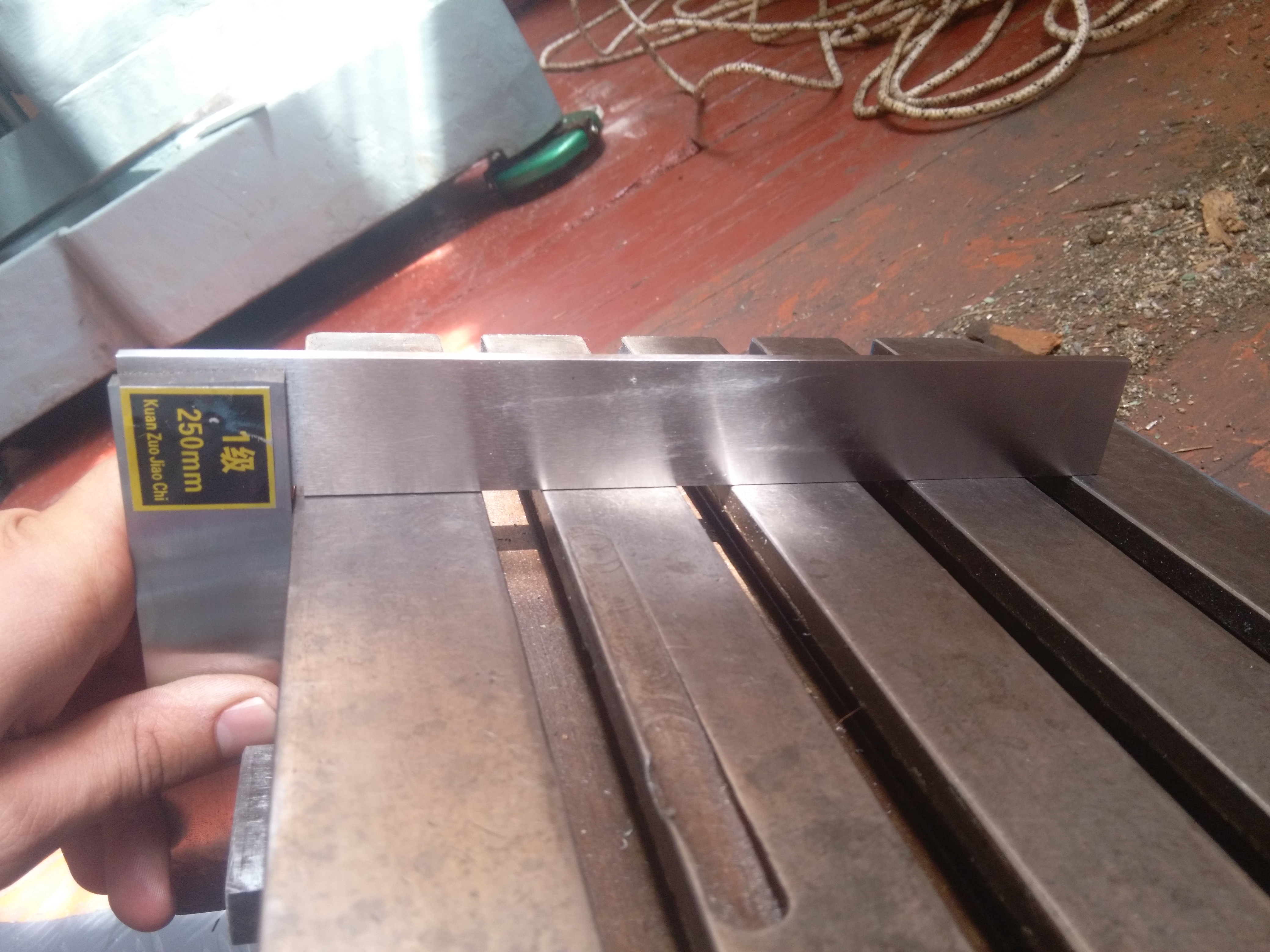

Re: Расточной 2431 был с оптическими линейками, стал с ЧПУ
petuchov писал(а):Я б уже их тогда вместо линеек ставил. Даже дешевле ЛИР получается.
Не получится ;)
Мы не привыкли верить всяким бамажкам под названием сертификаты, а самим измерять. Недавно пару станков обкатывали балбаром. На одном заводике купили станок новый с ЕС под 200килоевро. Со всеми бамажками, сертификатами и тд.. Прошло 2 года работы. Померили балбаром: рассогласование серв что то 20мкм, люфт 50мкм. В итоге овальность 70мкм. И обкатали китайский фрезерный за 40килобаксов который отпахал 5 лет. Люфт что 6мкм, рассогласование серв 11мкм. В итоге станок с кучей бамажек у станка больше проблем чем у но нейм станка без бамажек ;)

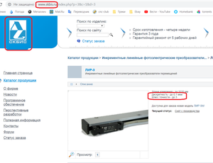

Вот так понимаю с сайта ЛИР:
01.png (3738 просмотров) <a class='original' href='./download/file.php?id=147700&mode=view' target=_blank>Загрузить оригинал (167.41 КБ)</a>
Если не понятно, то ЛИР линейки стоят 2500баксов с твоих слов(не понятно за сколько штук, какой длиной и какой дискретностью).
То китайские дискретностью 1мкм 4шт со средней длиной 500мм + DRO мы купили за 310$. А чтобы проверить и откалибровать можно использовать лазерный интерферометр. Или его купить, или позвать и заплатить тем у кого он есть, или верить тому что написано в бАмАжке под названием сертификат за который вы кучу денеХ отвалили сами не зная того :D Каждый кузнец своего счастья.

этот косяк с завода. на столе они завалили угол в другую сторону.
IMG_20180713_1109499_rewind.jpg (3607 просмотров) <a class='original' href='./download/file.php?id=147741&mode=view' target=_blank>Загрузить оригинал (3.04 МБ)</a>
оси перпендикулярны по паспорту, по горизонтальной поверхности в допуске, а вот вертикальная гуляет. и это не Ереван, это Кировский 676
