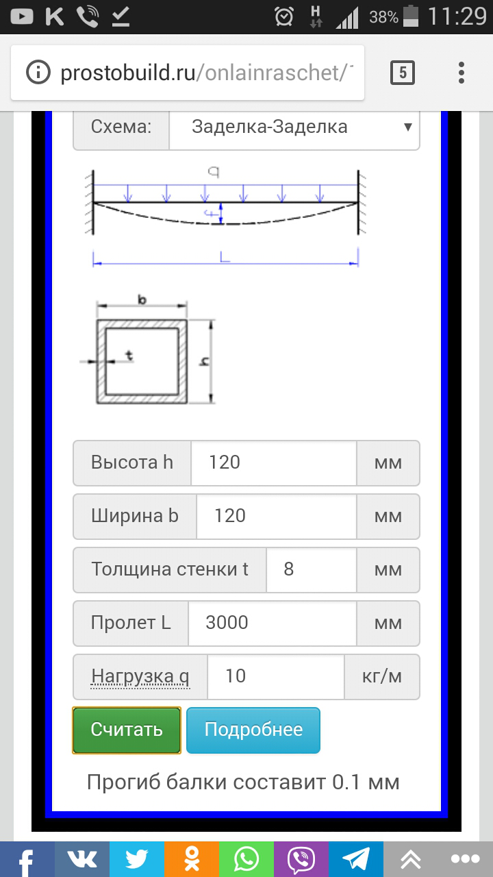

"Дубовый" калькулятор сказал вот что.
10кг на метр распределенной нагрузки.

Что даст на будущей оси Z нагрузки которые будут изгибать портал на кручение, можно смоделировать в солиде или же прикрутить струбцинами к порталу в середине импровизированую ось Z.
И упереть индикатор относительно стола. Потянуть всеми любимым безменом в месте будущей фрезы. Снять покилограмно значение отклонений. Привести цифры сюда.
Здесь дадут примерноожидаемый результат возможностей фрезера.
Никто вас тут не отговаривает.
Делайте. Но что бы оно того стояло.
Нам самим интересен любой физический рнзультат.
Исходя из них здесь опыт и приобретается.
Т.к. расчеты расчетами а на выходе всеравно отлисия есть.
