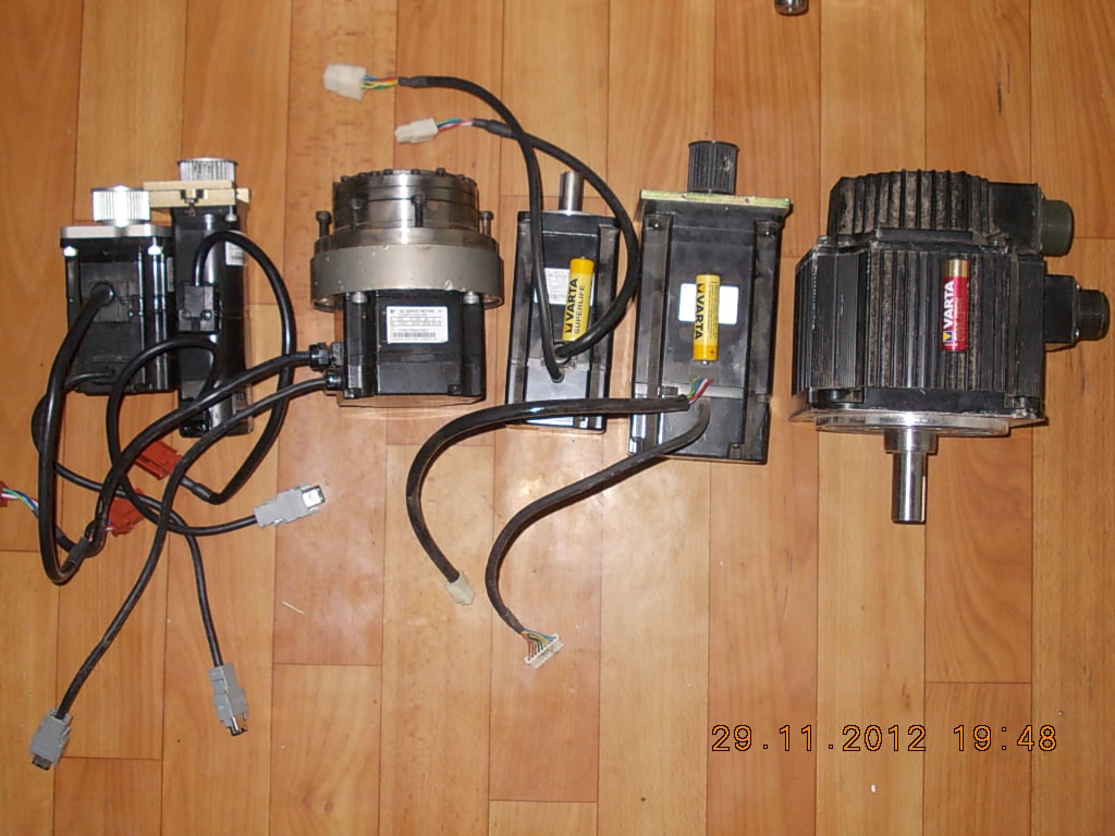

мЯчты лежат дома и ползет еще платы управления:
DSCN0992.jpg (3209 просмотров) <a class='original' href='./download/file.php?id=9795&mode=view' target=_blank>Загрузить оригинал (187.67 КБ)</a>
Есть возможность брать недорогие японские моторы с рабочих станков. Но невсегда есть к ним драйвера. Меса и Гранит выпускают драйвера к сервам Дравера(усилители) для АС серв #1

Типоразмеры серв Яскава
DSCN0993.jpg (3205 просмотров) <a class='original' href='./download/file.php?id=9796&mode=view' target=_blank>Загрузить оригинал (245.53 КБ)</a>
100/100/200/400/800/450 ватт соотвественно
Не такие и большие 800ваттки :hehehe:
