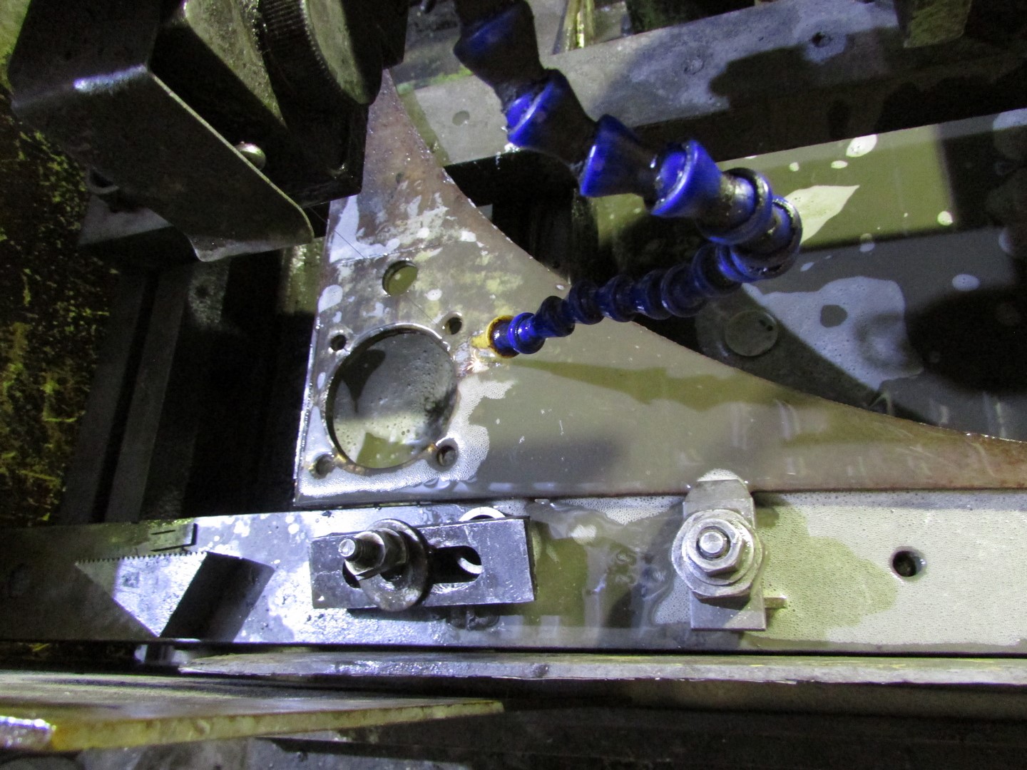

Несколько месяцев назад купили 3е642. Бывают задачи требующие автоматизации. Сейчас нужно шлифовать кучку втулок. Нужно чтобы станок обдирал, останавливался, ждал оператора, потом делались чистовые проходы. Сложность в том что шлифуется напыление определенного материала и камень по разному изнашивается. Потому требуется измерение во время шлифовки.

На поворотку ставим сервы Яскава 400ватт
IMG_0057 (Копировать).JPG (19166 просмотров) <a class='original' href='./download/file.php?id=141158&sid=a527251d365d13bb6b7a84606596516a&mode=view' target=_blank>Загрузить оригинал (203.27 КБ)</a>
IMG_0056 (Копировать).JPG (19166 просмотров) <a class='original' href='./download/file.php?id=141157&sid=a527251d365d13bb6b7a84606596516a&mode=view' target=_blank>Загрузить оригинал (328.25 КБ)</a>
Ось Y готовится под установку сервы. Ось будет отключаемая механический чтобы можно было и руками крутить при необходимости ;)

При той задаче что сейчас стоит - да. Но шлифовать нужно автоматом, а не как на круглошлифе: шлифанули/остановили/померли/шлифанули/померили .... Деталек под 3000шт ;)
ЧПУ ставится так чтобы можно было и руками и на ЧПУ работать. У станка останется и прежний функционал + ЧПУ.
Примерно нам нужно такое, но с функцией измерения детальки при шлифовании.

На видео шлифуется оправка, конус Морзе. Оправка потом вставляется в вращающуюся бабку что на видео слева, затягивается винтом. Потом на оправке шлифуется посадка под втулку. На оправку одевается втулка и затягивается гайкой. Детали что нужно изготавливать нигде на видео не показываются, сЮкрет большой.
Nick писал(а):PS чем замеряете деталь?
Датчики LVDT. Сейчас ищем LVDT с пневматикой. Воздух подал, щуп выдвинулся, измерил. Воздух отключил, щуп втянулся ;) Измерение и контроль башней Marposs Re: BallBar (cчитать данные по RS232 и нарисовать график LCN #94
