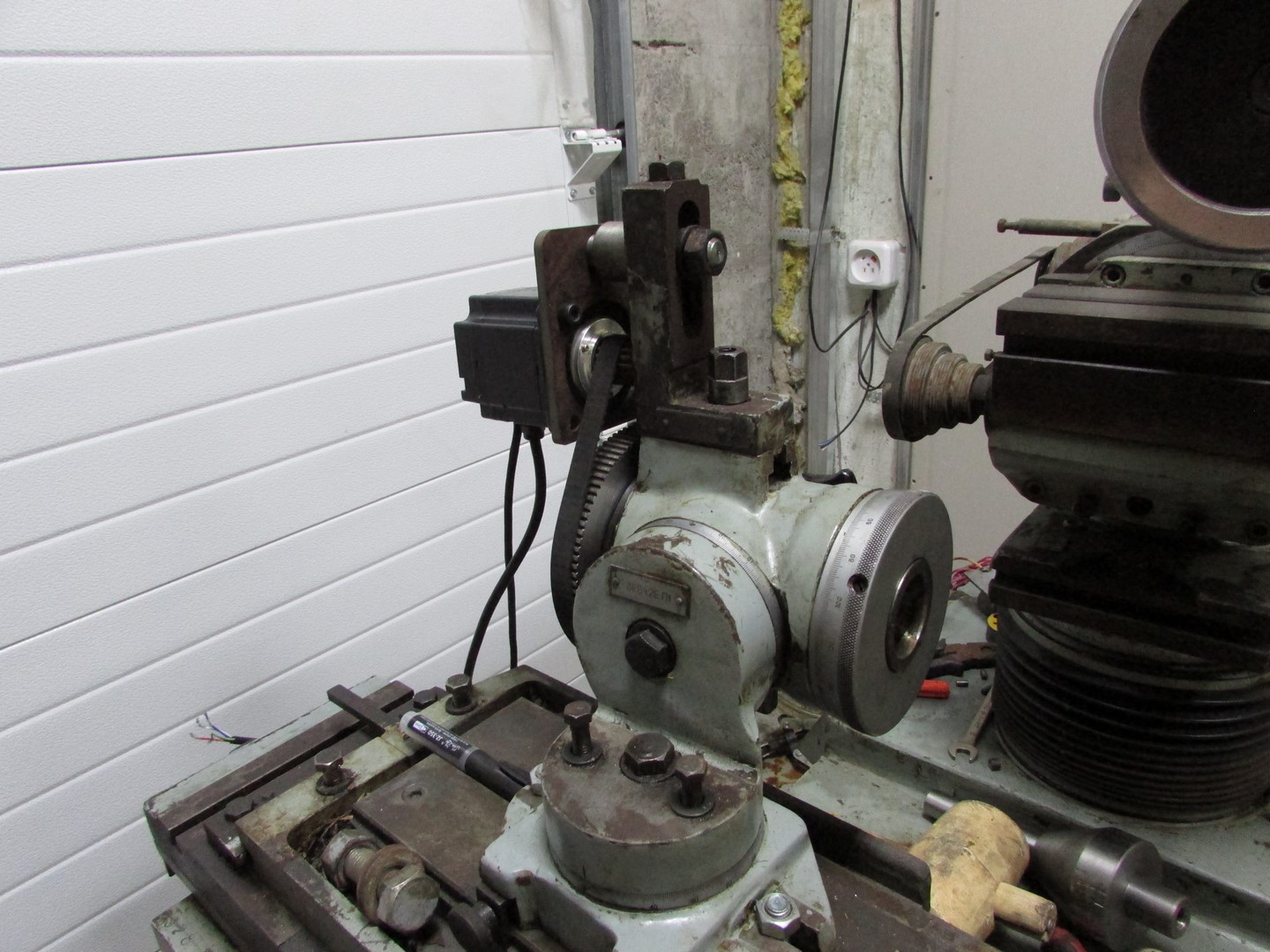

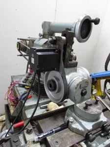

Несколько месяцев назад купили 3е642. Бывают задачи требующие автоматизации. Сейчас нужно шлифовать кучку втулок. Нужно чтобы станок обдирал, останавливался, ждал оператора, потом делались чистовые проходы. Сложность в том что шлифуется напыление определенного материала и камень по разному изнашивается. Потому требуется измерение во время шлифовки.
На эрозии режем нужные крепления и зубастые шкивы
IMG_0055 (Копировать).JPG (19149 просмотров) <a class='original' href='./download/file.php?id=141156&mode=view' target=_blank>Загрузить оригинал (351.53 КБ)</a>
IMG_0054 (Копировать).JPG (19149 просмотров) <a class='original' href='./download/file.php?id=141155&mode=view' target=_blank>Загрузить оригинал (353.1 КБ)</a>
IMG_0051 (Копировать).JPG (19149 просмотров) <a class='original' href='./download/file.php?id=141154&mode=view' target=_blank>Загрузить оригинал (283.86 КБ)</a>
На поворотку ставим сервы Яскава 400ватт
IMG_0057 (Копировать).JPG (19149 просмотров) <a class='original' href='./download/file.php?id=141158&mode=view' target=_blank>Загрузить оригинал (203.27 КБ)</a>
IMG_0056 (Копировать).JPG (19149 просмотров) <a class='original' href='./download/file.php?id=141157&mode=view' target=_blank>Загрузить оригинал (328.25 КБ)</a>
Ось Y готовится под установку сервы. Ось будет отключаемая механический чтобы можно было и руками крутить при необходимости ;)

При той задаче что сейчас стоит - да. Но шлифовать нужно автоматом, а не как на круглошлифе: шлифанули/остановили/померли/шлифанули/померили .... Деталек под 3000шт ;)
ЧПУ ставится так чтобы можно было и руками и на ЧПУ работать. У станка останется и прежний функционал + ЧПУ.
