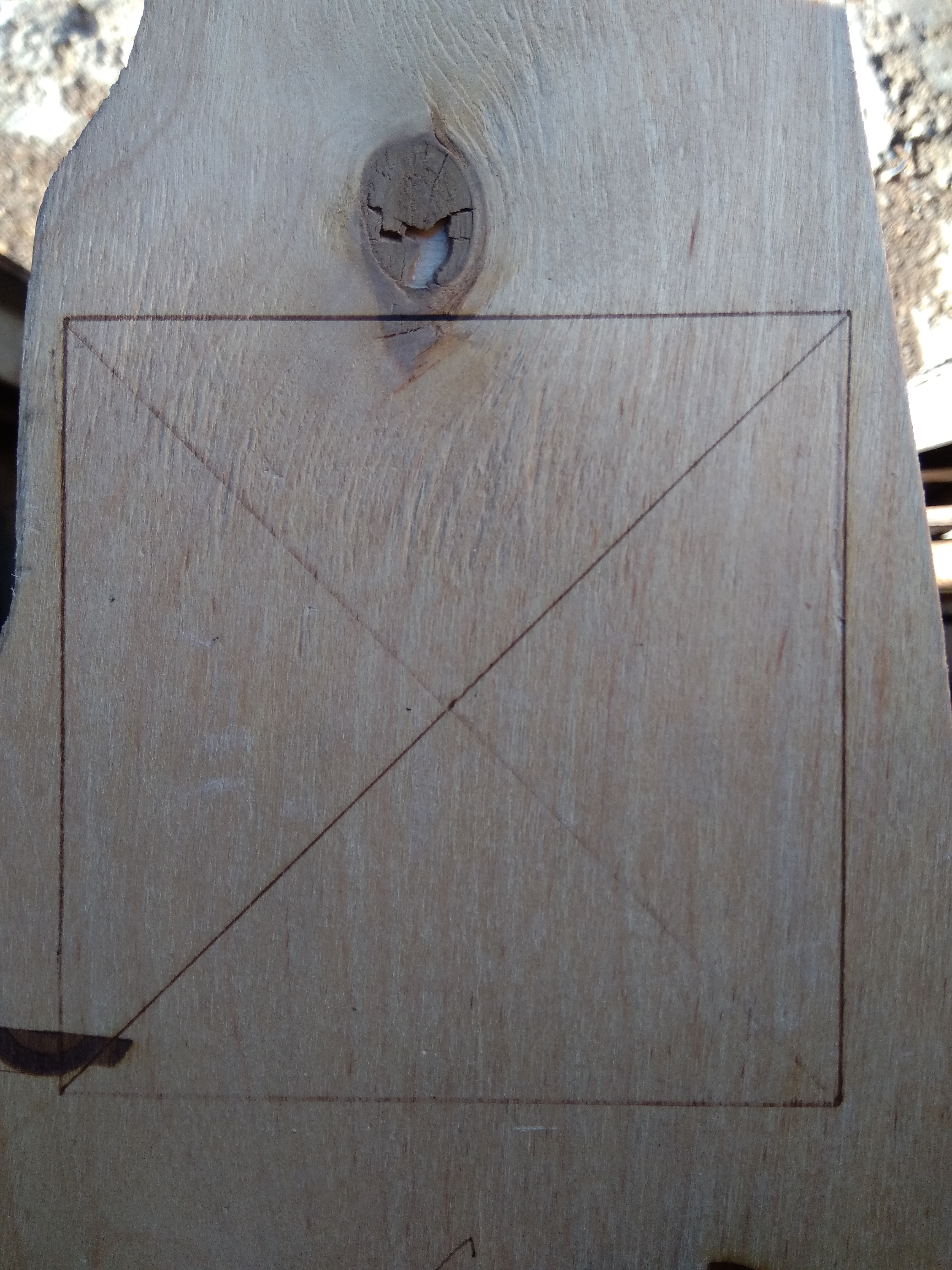

Доброго времени суток. Имеется китаёза на laseraxe cncc mini с "честными" 15 Вт. Во время гравировки и выжигания заметил, что получается вот такая фигня(на фото) , то есть не прожигает линию до конца, куда копать?

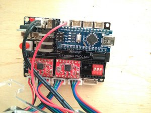

Поэтому, для начала, хотелось бы увидеть фотки станка и платы контролера.

Сам станок типичный 100х100 с лазером 15вт

kosmonaft писал(а):Сам станок типичный 100х100 с лазером 15вт
Знаешь сколько типов типичных станков выпускают типы из Китая? :hehehe:
На фотке 2 красные платки, под ними выключатели.
Надо посмотреть в каком они положении находятся, глянуть документацию и определить, какой делитель включен...
https://vk.com/rom327
Всё переключатели в верхнем положении

Re: Не прожигает линию до конца
Сообщение Rom327 »
kosmonaft писал(а):Всё переключатели в верхнем положении
Значит, скорее всего, выставлен максимальный параметр дробления шага. Стало быть этот пункт из проблем можно исключить.
Попробуй выжечь квадрат с диагоналями 100х100

Пардон что не ответил сразу, прикладываю фото, стоит отметить, что я наверное дезинформировал вас, станок 1000х1000 мм, по gкоду 100х100,но я думаю, это не суть как важно
