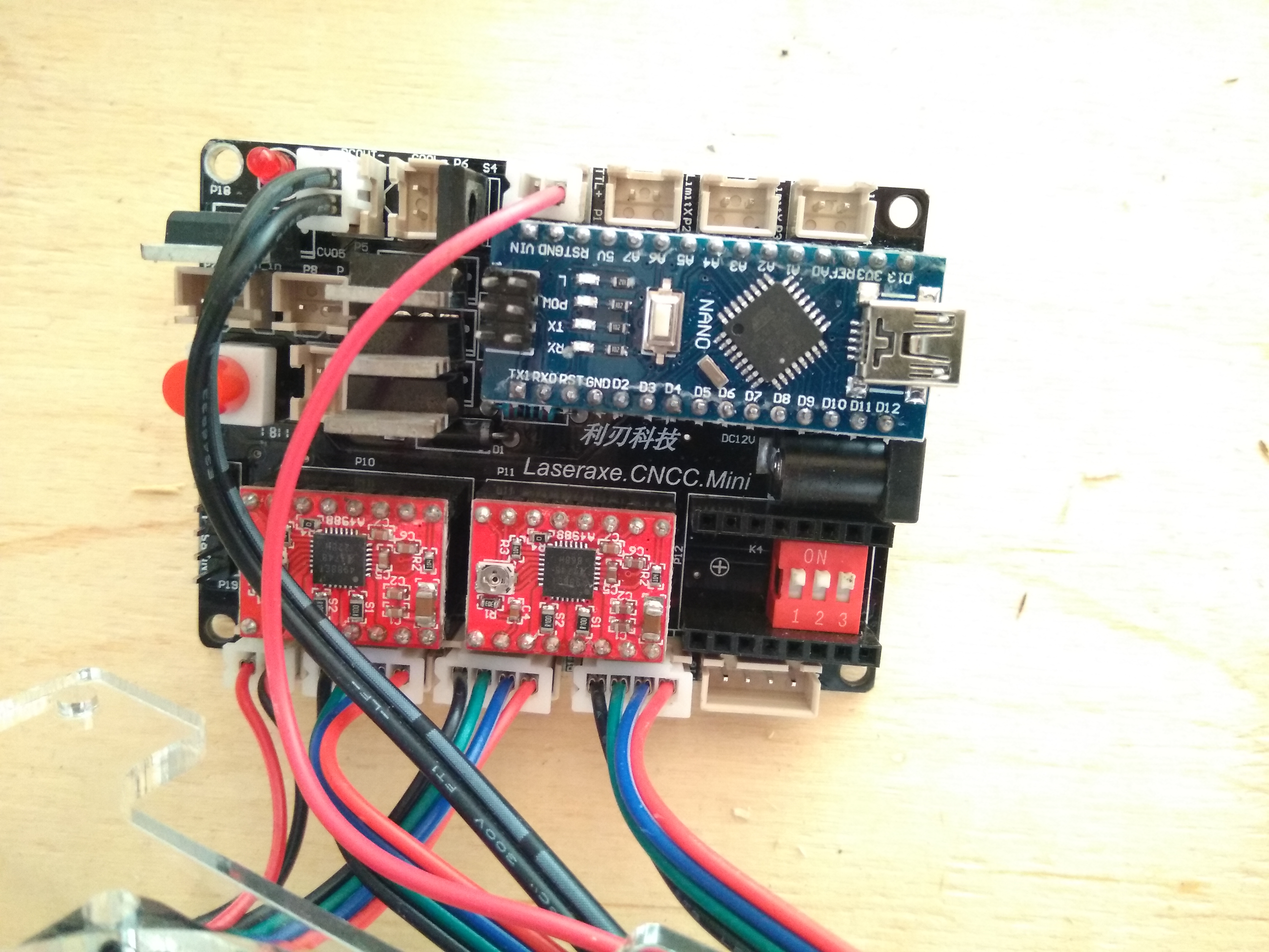

Сообщение Rom327 »
kosmonaft писал(а):В том то и дело, что она должна быть плавная. А что вы имеете в виду: на полном шаге работают?
Это значит, что двигатель совершает 200 шагов на оборот. Соответственно шаги крупные. А мелкие перемещения лазер не может совершить.
Поэтому, для начала, хотелось бы увидеть фотки станка и платы контролера.

Re: Не прожигает линию до конца
Сообщение Rom327 »
kosmonaft писал(а):Сам станок типичный 100х100 с лазером 15вт
Знаешь сколько типов типичных станков выпускают типы из Китая? :hehehe:
На фотке 2 красные платки, под ними выключатели.
Надо посмотреть в каком они положении находятся, глянуть документацию и определить, какой делитель включен...
https://vk.com/rom327

Всё переключатели в верхнем положении
Сообщение Rom327 »
kosmonaft писал(а):Всё переключатели в верхнем положении
Значит, скорее всего, выставлен максимальный параметр дробления шага. Стало быть этот пункт из проблем можно исключить.
Попробуй выжечь квадрат с диагоналями 100х100
