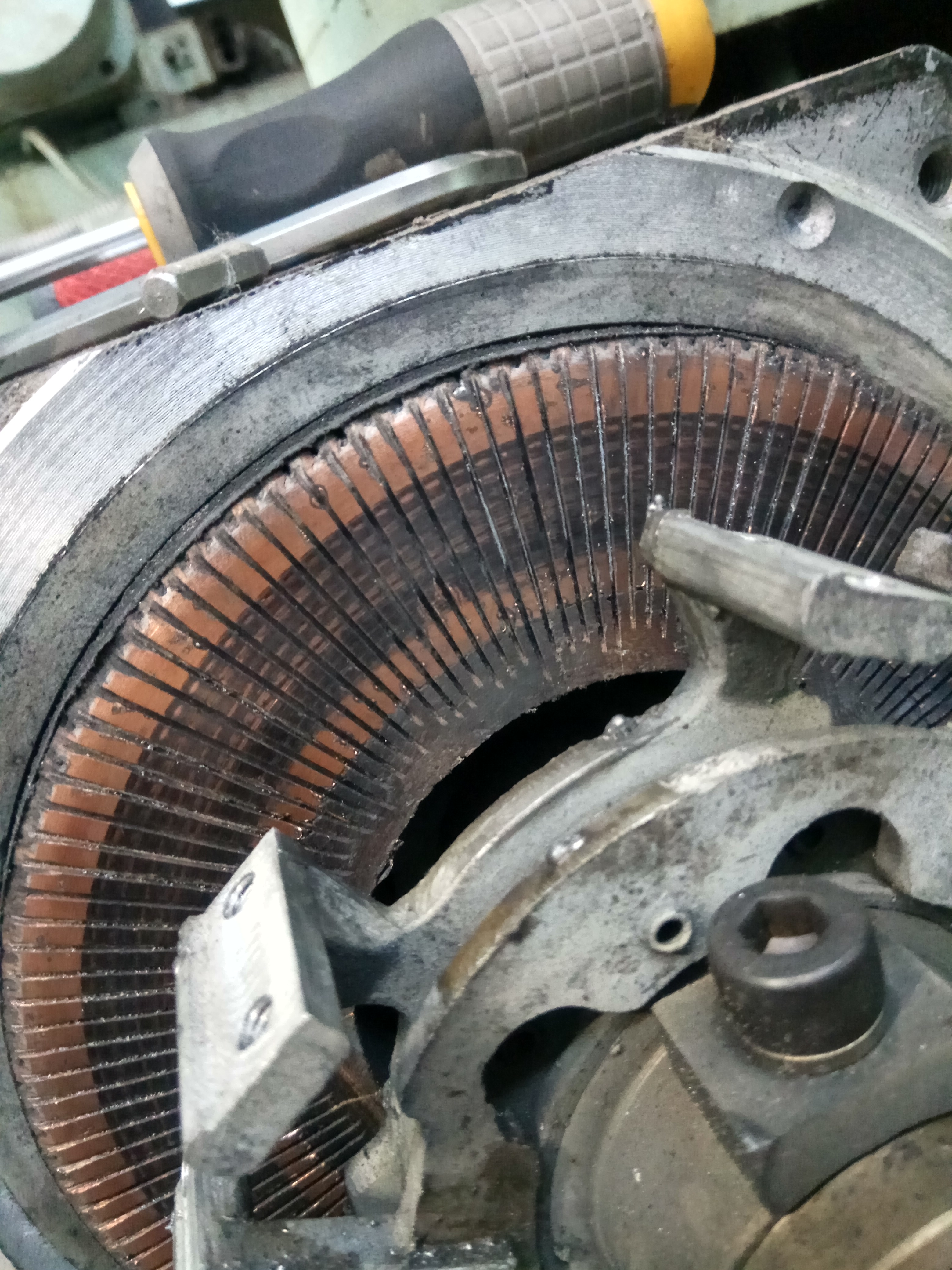

После первого включения выяснилось что щетки на двигателе Z в очень плохом состоянии, есть следы обгорания.

Нумного ручной работы и щетки как новые.

После восстановления двигателя оказалось что на энкодере по Z разбитое стекло, осталось запустить главный привод.

Непонятно что с движком при такой-то наработке... Разве что привод "раскручен"...

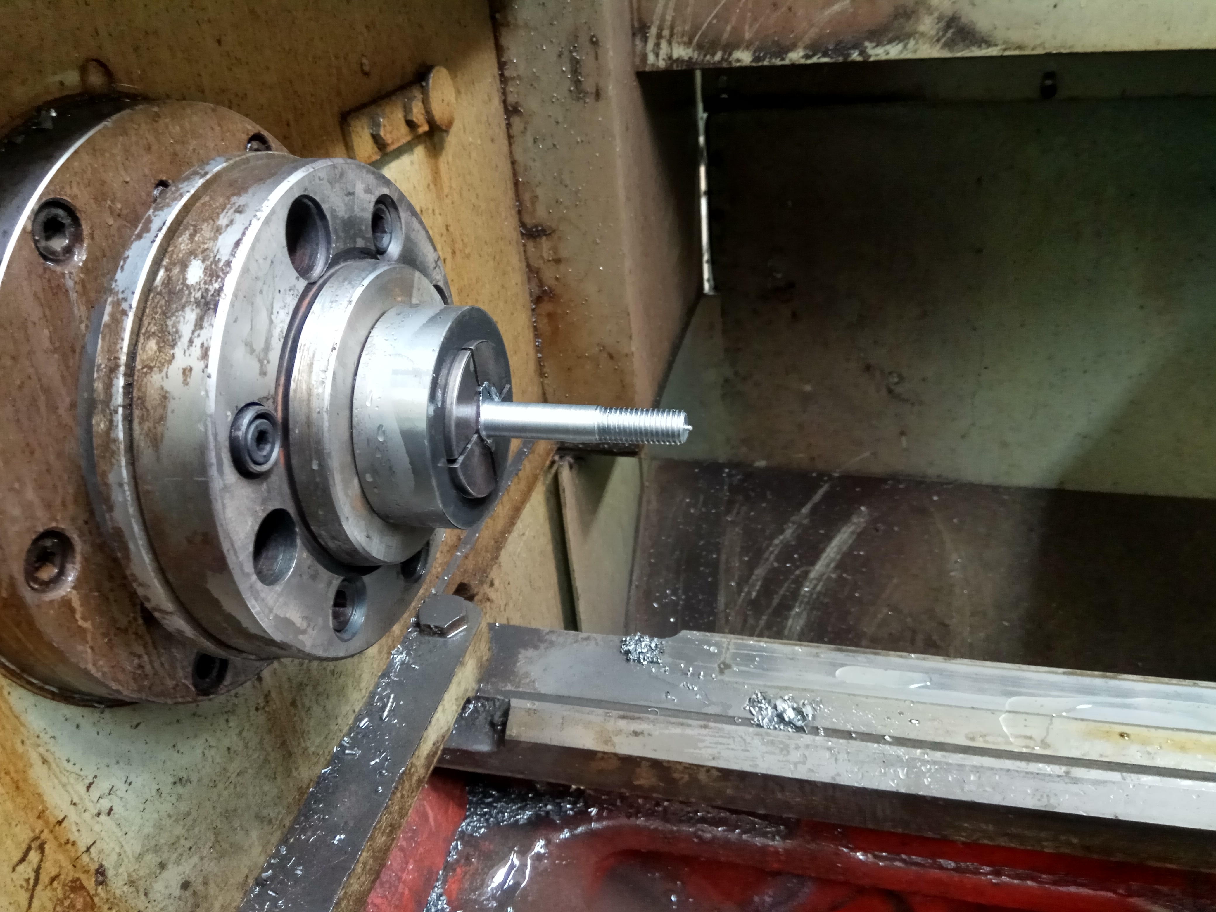

На станке в ближайший год, будет точиться только одна деталь. И специальные под нее изготовили цанговый зажим.

Испытание прошло успешно. Цанга работает на отлично.

Дмитро, чем тянется цанга?

Электрозажим.

Дмитро писал(а):Электрозажим.
Стандартной ЭМГ-50. Пруток как вытягивать рукой будите или тянулка будет в револьверке? Или детали не из прутка точатся?

С этим приводом нет сквозного отверстия. Заготовки уже порезанные.

Дмитро писал(а):С этим приводом нет сквозного отверстия.
Знаю у меня ЭМГ-50 стоит. И мех.патроны изготовления СССР обычно идут не сквозные. За долгое время поиска нашел мех.патрон СССР который имеет сквозное отверстие и еще можно кулачки независимо регулировать ;) Если приделать вращающийся гидропатрон(с китаю) = полноценный прутковый на базе 16А20 ;)
