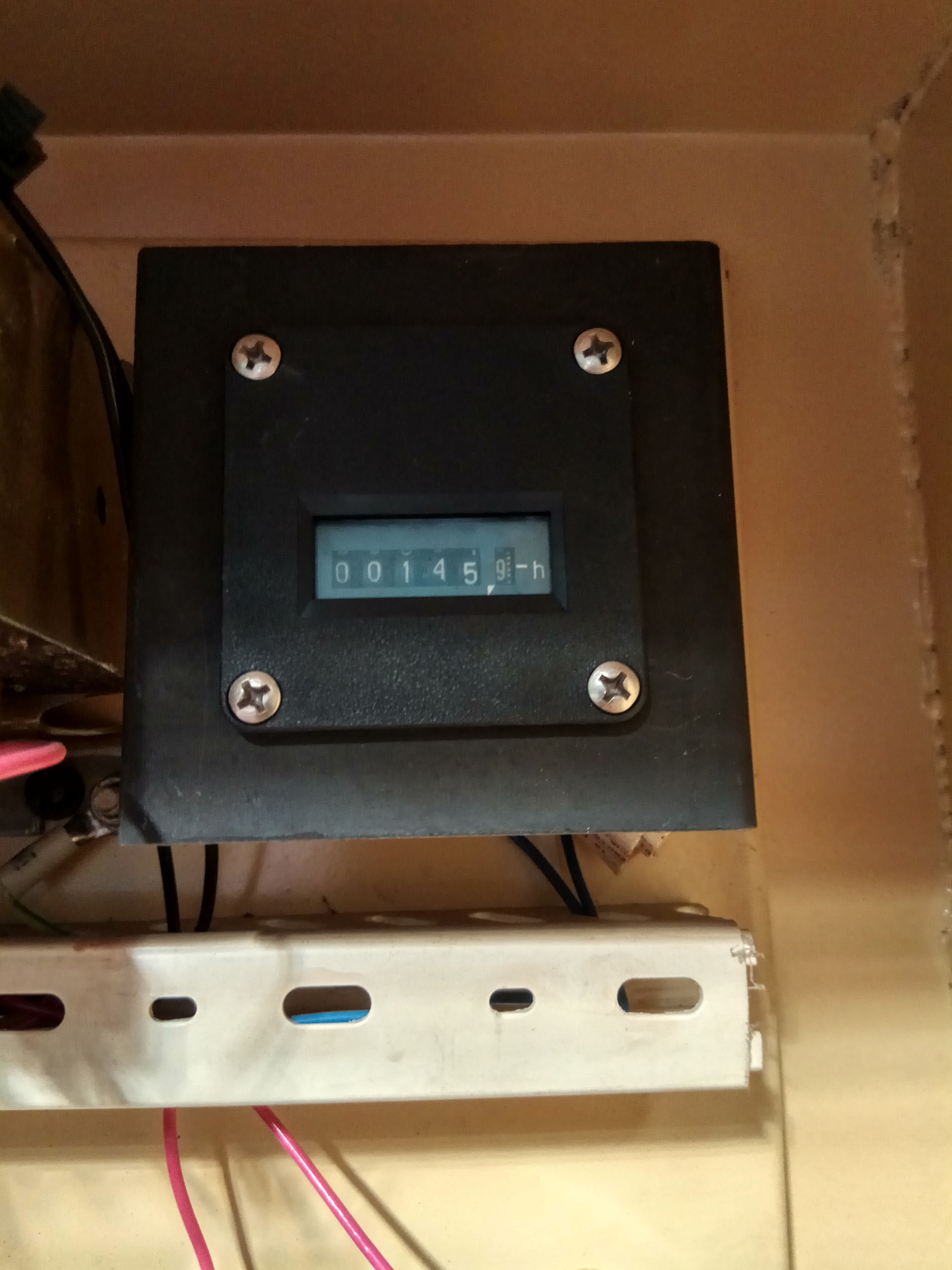

Очереная модернизация 16А20, станок практически новый, если верить часам 145 часов, во включенном состоянии.
IMG_20180807_083234_HDR.jpg (8100 просмотров) <a class='original' href='./download/file.php?id=144395&mode=view' target=_blank>Загрузить оригинал (1.81 МБ)</a>
Начало сборки

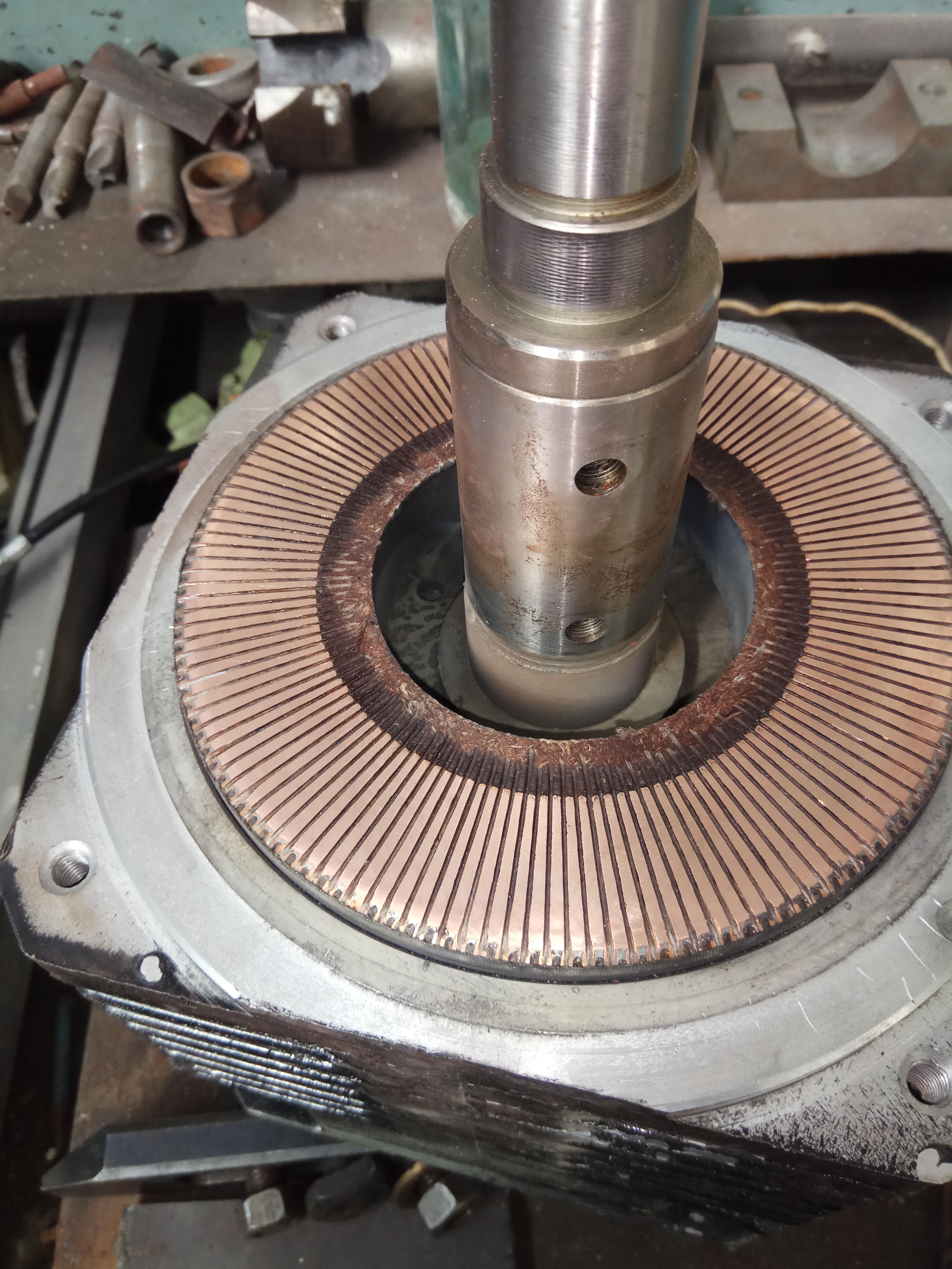

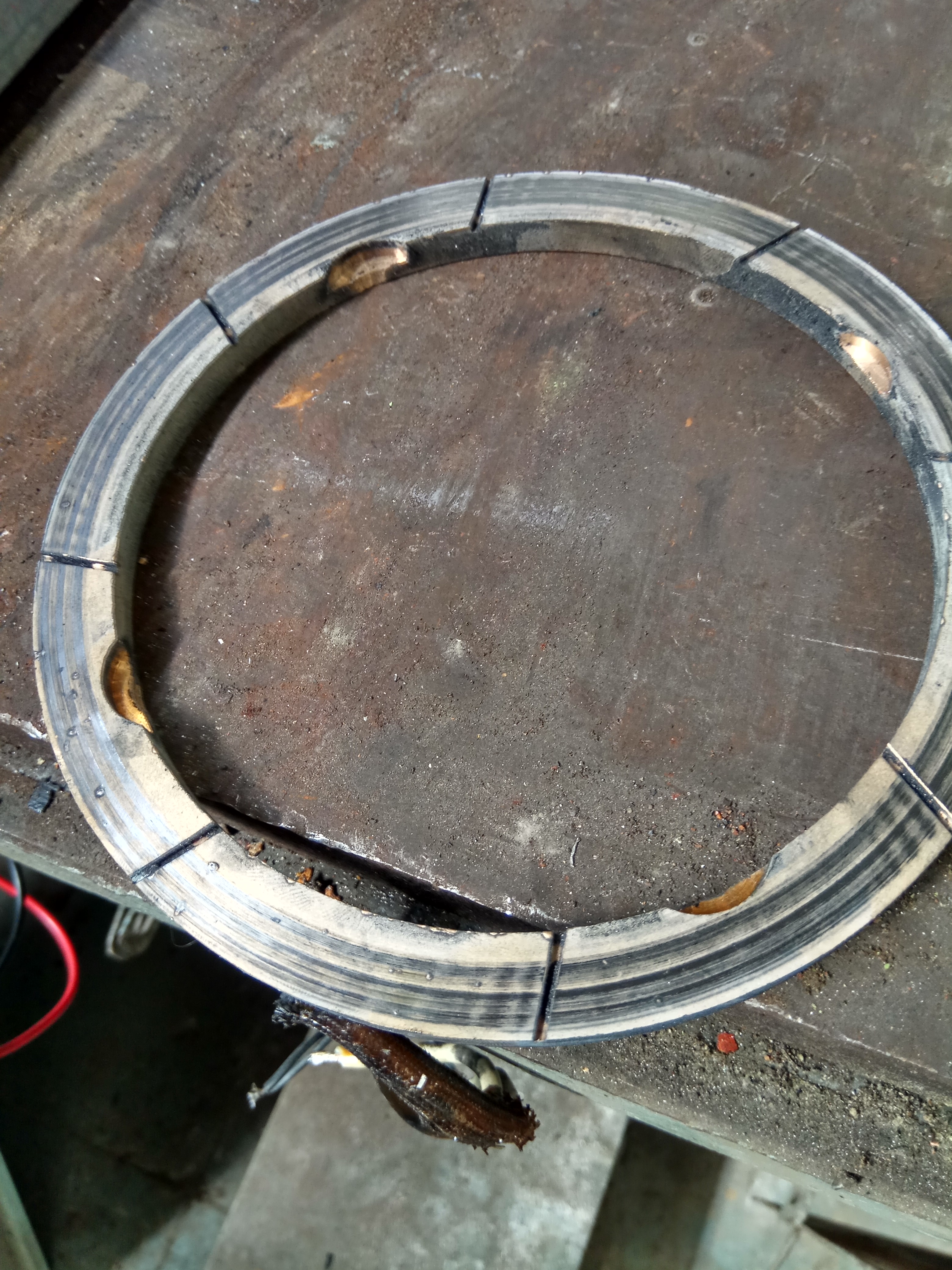

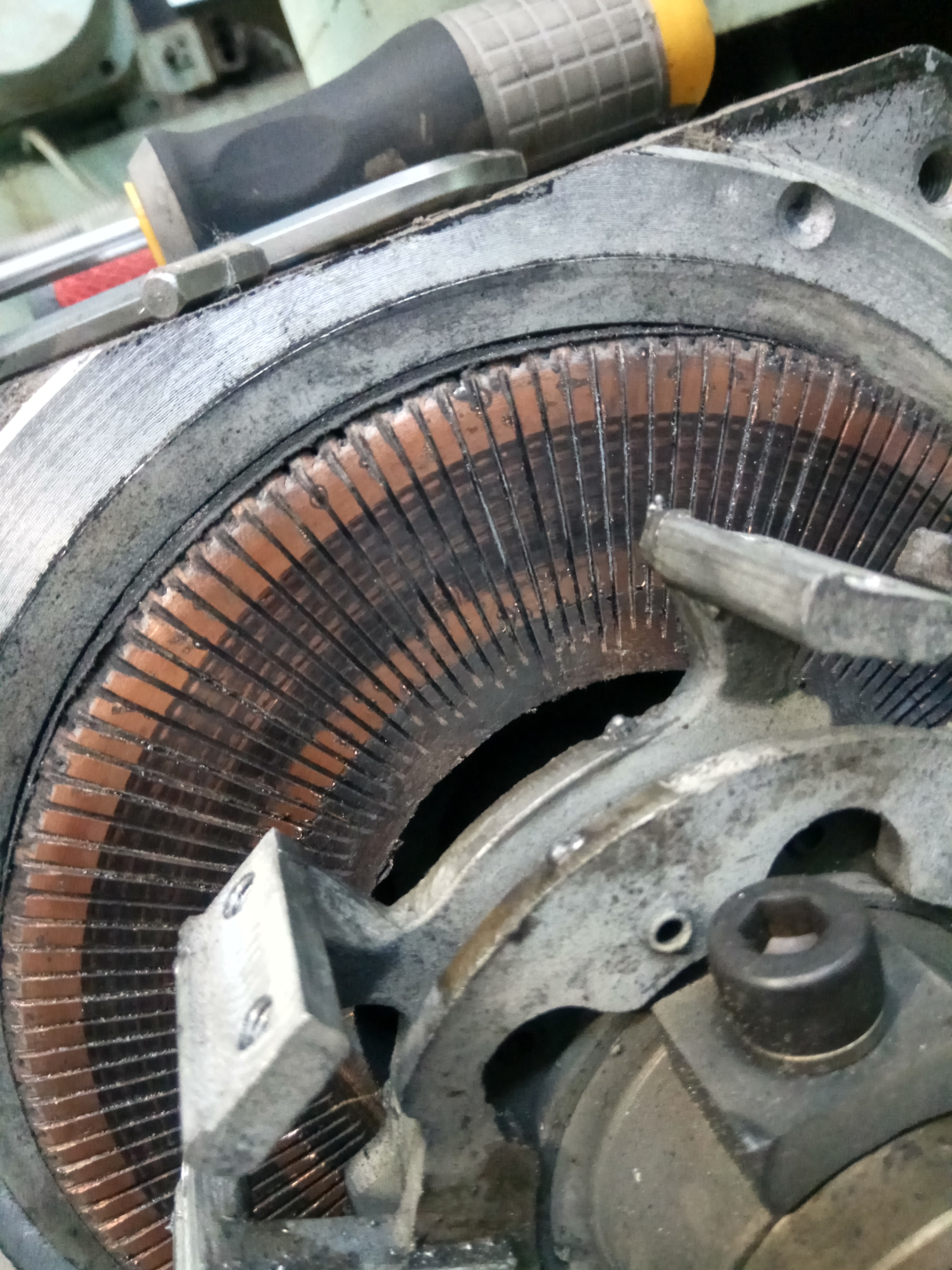

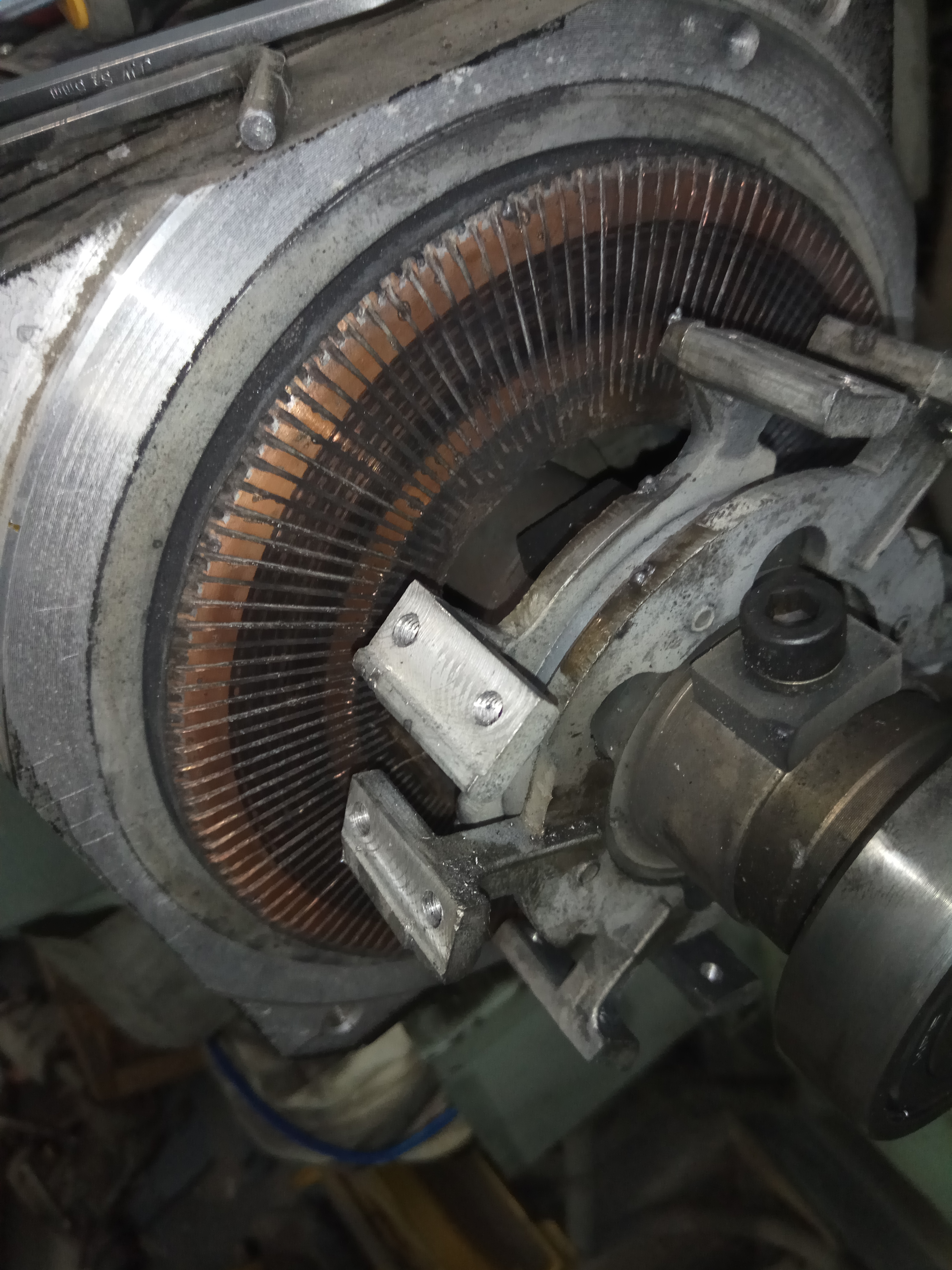

После первого включения выяснилось что щетки на двигателе Z в очень плохом состоянии, есть следы обгорания.
IMG_20180809_160511.jpg (8100 просмотров) <a class='original' href='./download/file.php?id=144401&mode=view' target=_blank>Загрузить оригинал (3.45 МБ)</a>
IMG_20180809_160534_HDR.jpg (8100 просмотров) <a class='original' href='./download/file.php?id=144400&mode=view' target=_blank>Загрузить оригинал (2.29 МБ)</a>
IMG_20180810_095934_HDR.jpg (8100 просмотров) <a class='original' href='./download/file.php?id=144397&mode=view' target=_blank>Загрузить оригинал (2.22 МБ)</a>
IMG_20180810_101300_HDR.jpg (8100 просмотров) <a class='original' href='./download/file.php?id=144396&mode=view' target=_blank>Загрузить оригинал (2.7 МБ)</a>
IMG_20180810_094953_HDR.jpg (8100 просмотров) <a class='original' href='./download/file.php?id=144399&mode=view' target=_blank>Загрузить оригинал (1.84 МБ)</a>
IMG_20180810_095000_HDR.jpg (8100 просмотров) <a class='original' href='./download/file.php?id=144398&mode=view' target=_blank>Загрузить оригинал (1.99 МБ)</a>
Нумного ручной работы и щетки как новые.
IMG_20180810_113130_HDR.jpg (8100 просмотров) <a class='original' href='./download/file.php?id=144402&mode=view' target=_blank>Загрузить оригинал (1.91 МБ)</a>
IMG_20180810_094733.jpg (8100 просмотров) <a class='original' href='./download/file.php?id=144403&mode=view' target=_blank>Загрузить оригинал (4.28 МБ)</a>
После восстановления двигателя оказалось что на энкодере по Z разбитое стекло, осталось запустить главный привод.

Непонятно что с движком при такой-то наработке... Разве что привод "раскручен"...
А по шкафу реально как новый ) Там где концевики контроля диапазонов и шток рукоятки вводного автомата потеков не было? :)

N1X писал(а):Там где концевики контроля диапазонов и шток рукоятки вводного автомата потеков не было?
Все чисто и сухо. Вероятно из-за проблем энкодера и двигателя он так и не был в работе.
