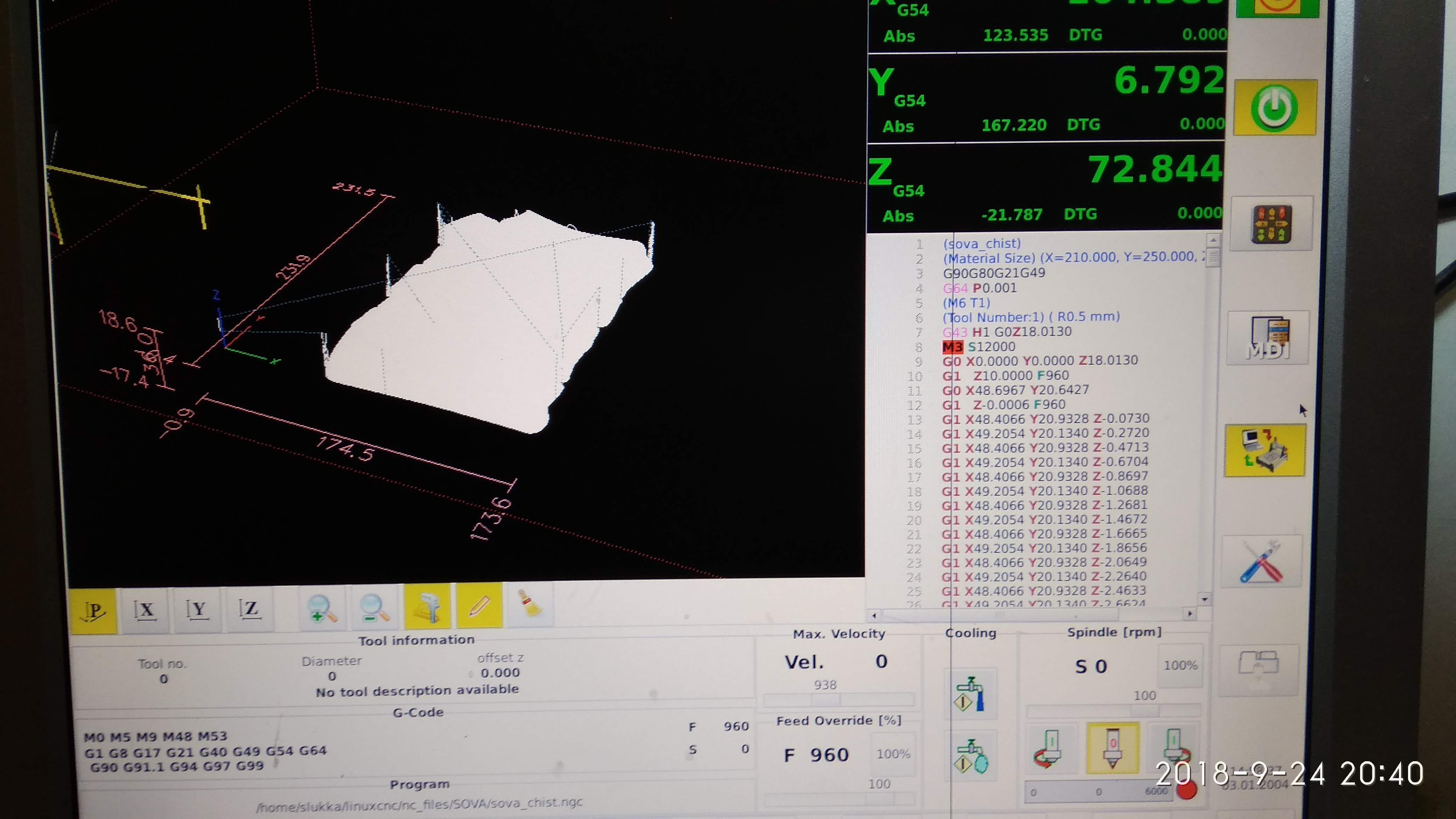

Так, немного не до конца я объяснил ситуацию.
Включаю станок, хоумлюсь, выставляю ноль заготовки, загружаю файл с кодом, обработку не запускаю, перехожу на вкладку ручного управления и начинаю двигать осями. Скорости выставлены на 900-1000.
IMG_20180924_204038.jpg (5036 просмотров) <a class='original' href='./download/file.php?id=147051&mode=view' target=_blank>Загрузить оригинал (537.35 КБ)</a>
Так вот, при файле с черновой обработкой (400 кб или 50Мб) все нормально с движками, а с чистовой - как бы треск в движении

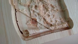

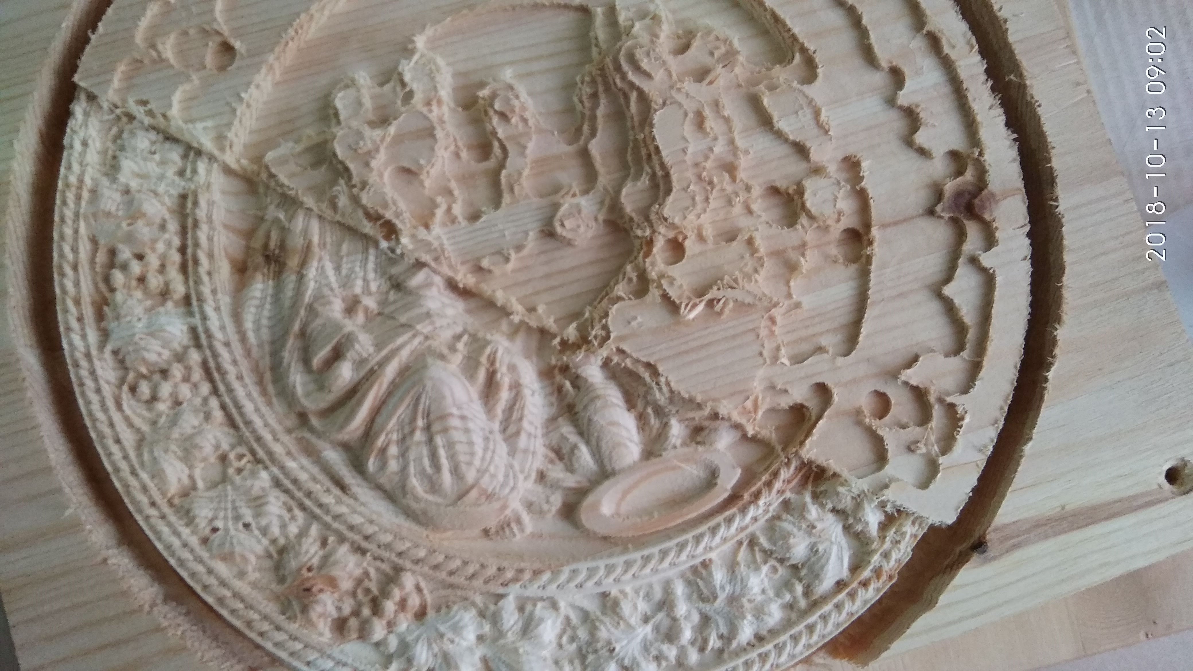

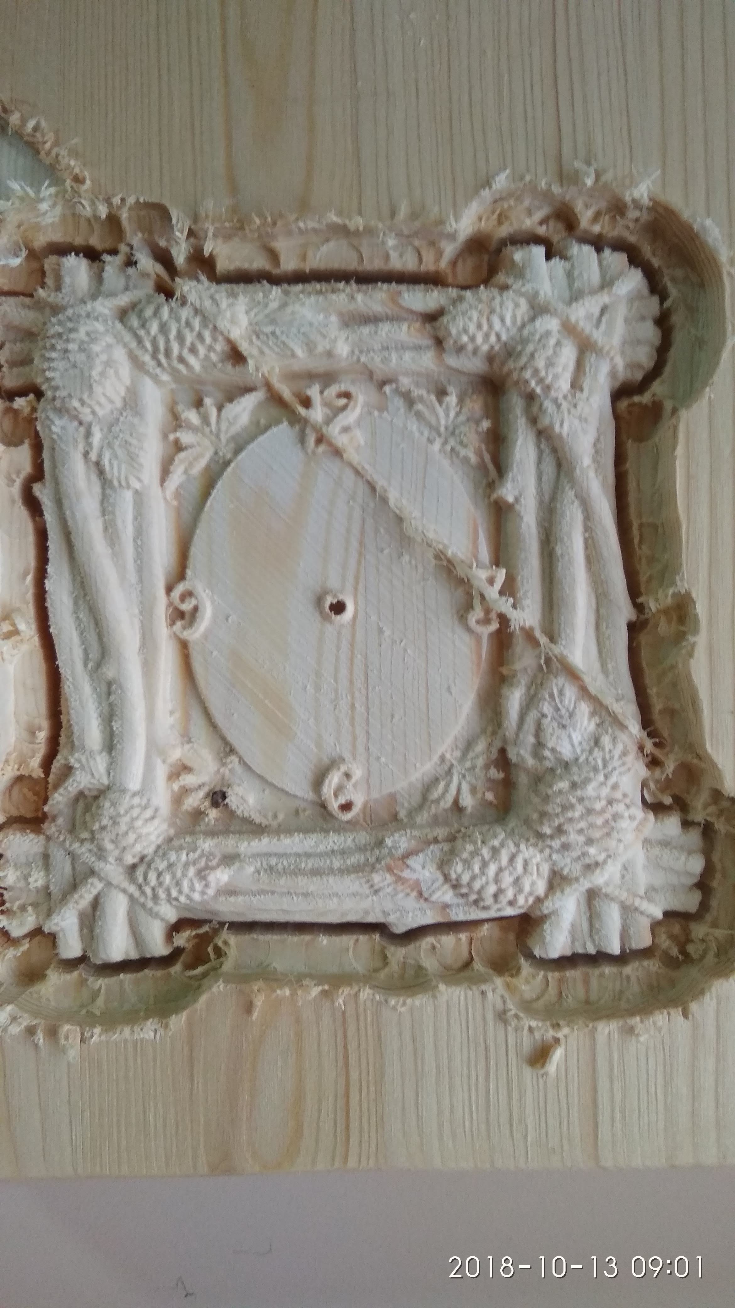

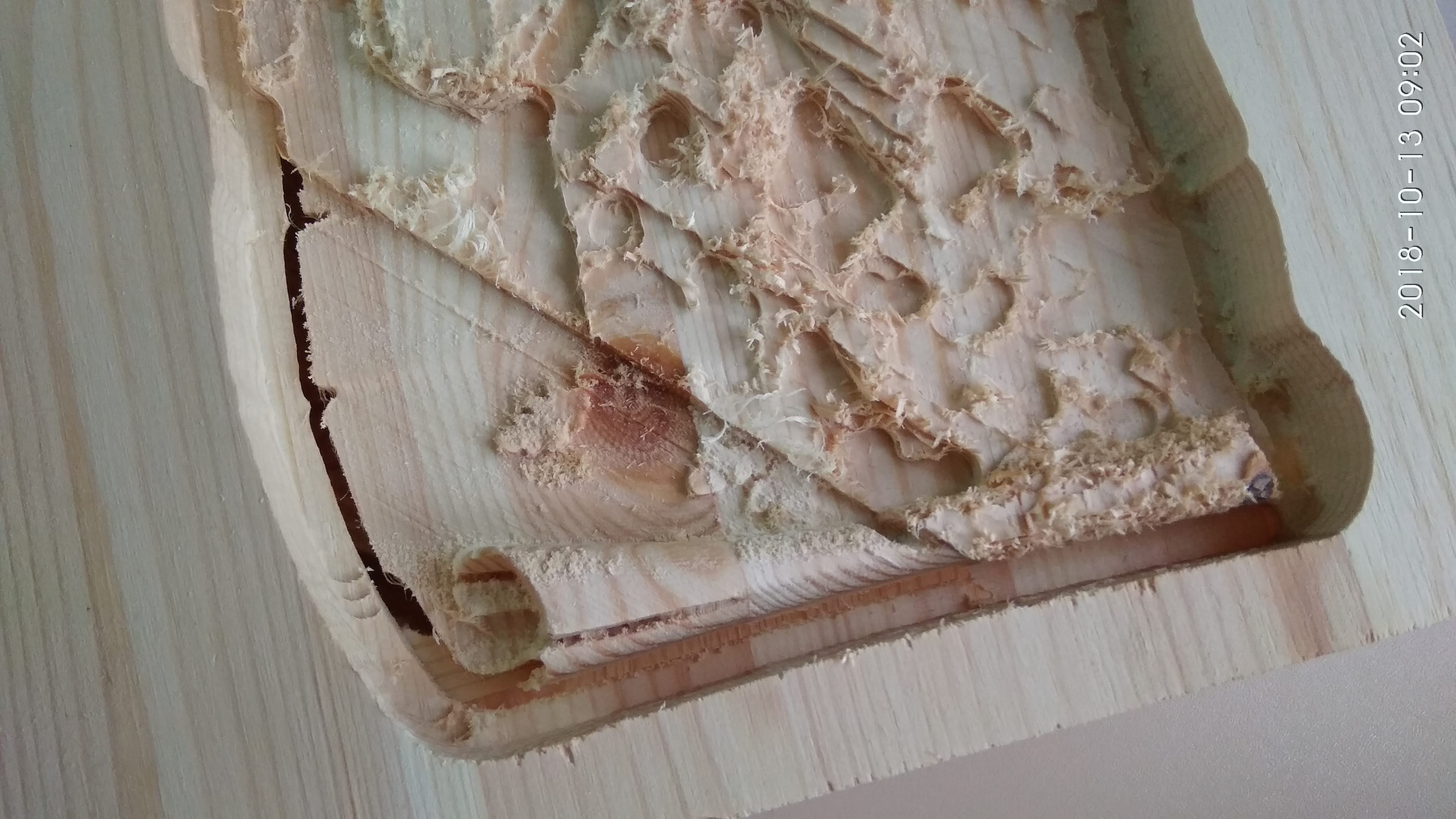

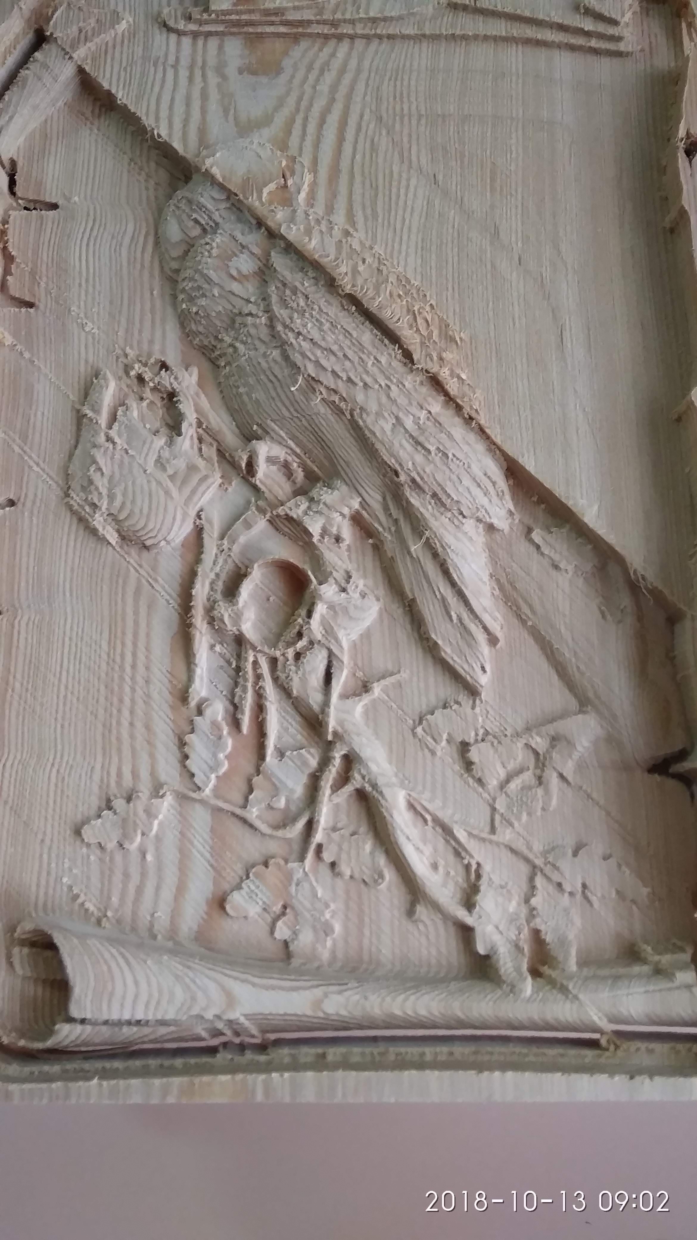

Подниму снова тему.
Вот такая беда у меня и не знаю пока, как побороть.
Постоянно происходят какие то сдвиги, сбои в УП в чем может быть проблема???
