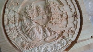

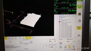

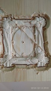

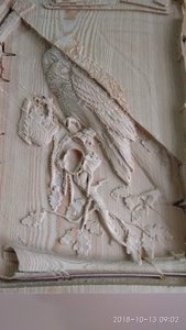

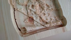

Подниму снова тему.
Вот такая беда у меня и не знаю пока, как побороть.
Постоянно происходят какие то сдвиги, сбои в УП в чем может быть проблема???
