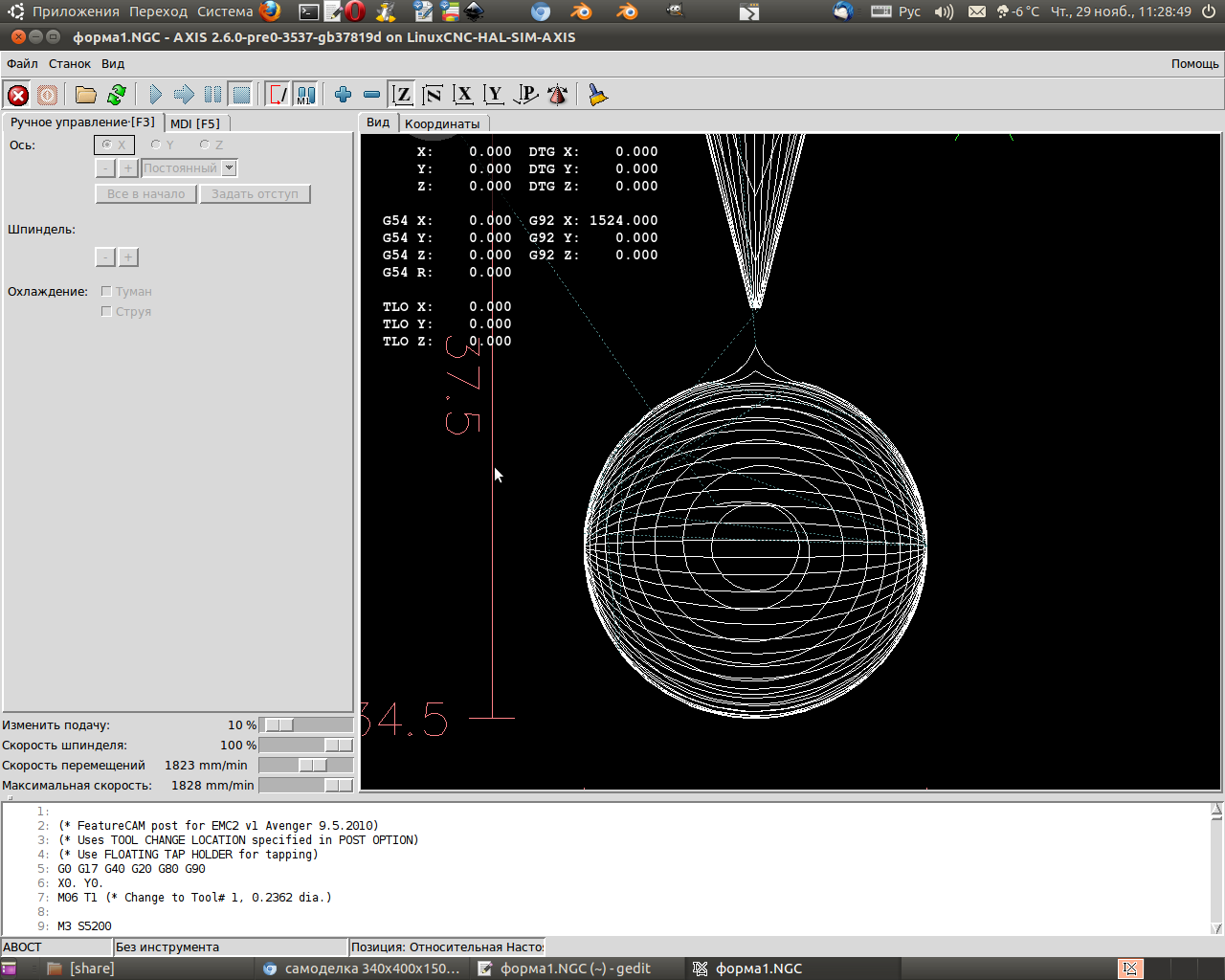

УП делалась в Фьютуркаме, вот она.
форма1.NGC
(53.11 КБ) 1241 скачивание
сделал еще пару прогонов, всегда в одном и том же месте получается смещение.
я уже муфты пересобрал с валами. в мозгу недоумение.
может стратегию чистовой обработки поменять?

Re: самоделка 340х400х150. Мечта цветметчика.
Выглядит все ровно...
А в таблице инструментов у тебя что стоит?
И не стоит лли компенсация на радиус фрезы?
Снимок-9.png (5214 просмотров) <a class='original' href='./download/file.php?id=9774&mode=view' target=_blank>Загрузить оригинал (141.89 КБ)</a>
Снимок-8.png (5214 просмотров) <a class='original' href='./download/file.php?id=9775&mode=view' target=_blank>Загрузить оригинал (145.74 КБ)</a>

таблица инструментов родная Фьючеркамовская. компенсацию не делал, это точно. Сегодня поиграюсь с настройкой ускорений по осям.
Камрады, подскажите логику выбора микрошага на ШД? Драйвер позволяет выбирать в широком диапазоне, для чего-то это же нужно?
И еще вопрос: сгенерированная Фьючеркамом УП для обработки сферической поверхности судя по звуку ШД отрабатывает векторами. Некоторые УП, которые идут как примеры с ЕМС2, кривые обрабатывает плавненько. Вывод: ЕМС2 без разницы, как гонять инструмент. Куда копать? Не включена какая-то фишка в Фьючеркаме или это вопрос настройки постпроцессора?
