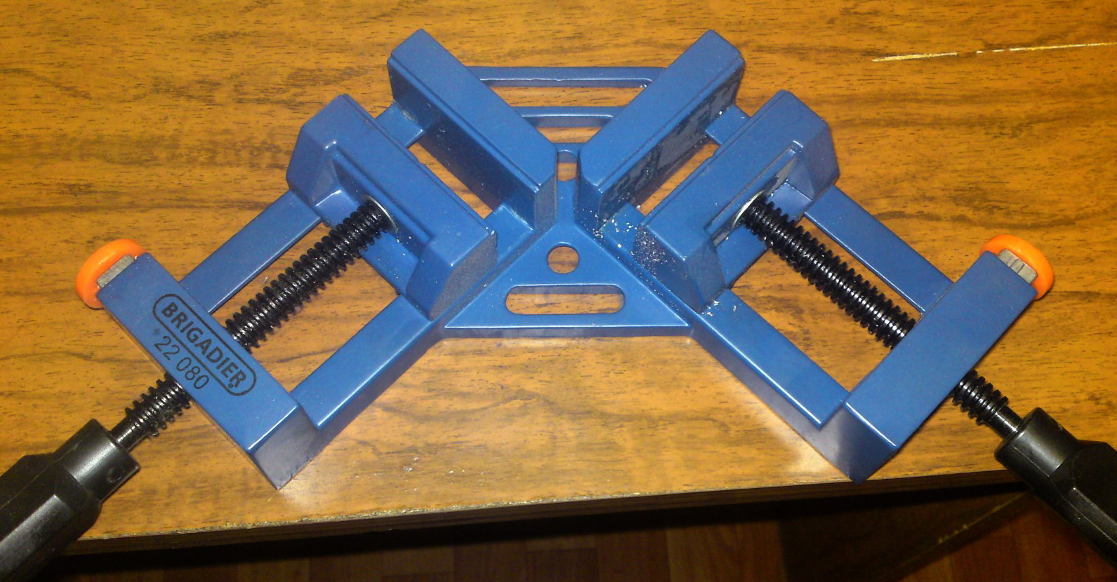

А перекос нижней пластины отхосительно верхней как устранял? И как выводил диагонали готового станка?

Струбцина для того и применялась, чтоб сверлить более менее ровно. Более менее - в пределах точности, обеспеченной при торцовке поверхности детали, а она делалась на советском фрезерном станке. РУчным фрезером, я думаю так бы у меня не получилось.
Калибровку и измерения буду делать после того, как поставлю его на свою тумбу, профиль 40х80х3. третью неделю собираюсь ехать в областной центр на металлобазу... на регулируемых опорах выставлю горизонт на рельсах Х и от этого буду плясать.

Я имею ввиду перекос не в том плане, что угол не 90 градусов, а перекос самой нижней пластины слева направо, на фотке видно. Вторая струбцина конечно поможет, но все равно она может быть закреплена на верхней пластине со сдвигом относительно левой струбцины, и будет перекос, это на глаз и на ощупь убирал?

Когда зажимаешь все в две струбцины, встает на место. первая (верхняя) деталь упирается до упора торцом. Нижняя упирается плоскостью в струбцину. так что торец верхней и плоскость нижней совпадают. на ощупь все типтоп.

Ну если упор на струбцинах есть, тогда дело другое :) Но на фотке не вижу, во что можно упереть торец верхней пластины. Если только хороший точный уголок зажать вместе с пластинами. Полезная штука эти струбцины, надо будет поискать и купить.
А диагонали у станка как? Совпадают? И как выставлял перпендикулярность YZ к XY?

вот струбцинка крупным планом:
ABCD0009.JPG (5734 просмотра) <a class='original' href='./download/file.php?id=9605&mode=view' target=_blank>Загрузить оригинал (348.05 КБ)</a>
настройку буду делать после установки всего этого цветмета на тумбу. пока оно в воздухе (на офисном столе из ДВП) смысла нету. Опять же при неполной разборке-сборке смажу все что мажется, шлифану детали и тэдэ.

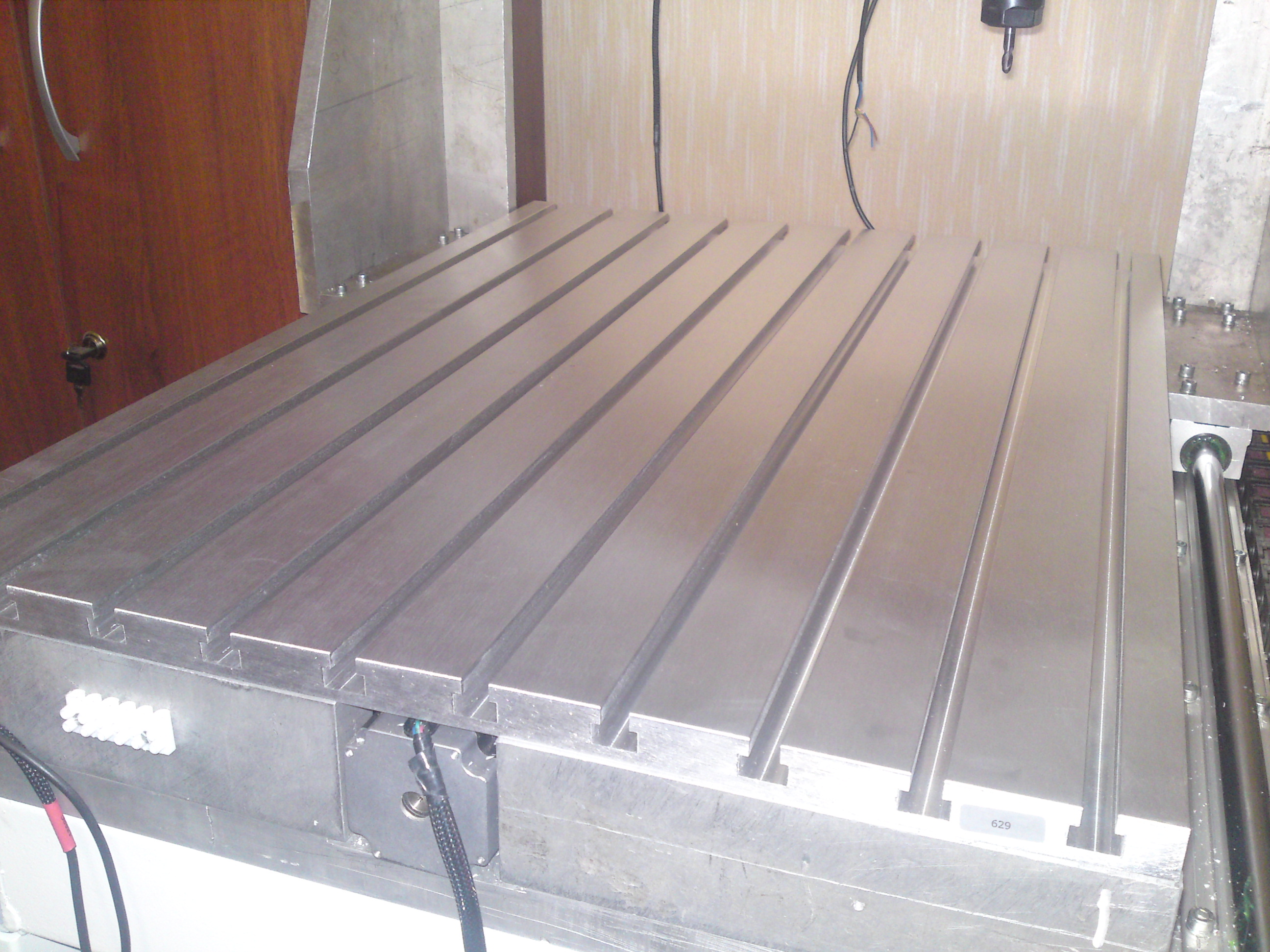

Не прошло и полгода. Сварил, огрунтовал и покрасил основание. Выставил регулируемые опоры, разобрал и снова собрал станок. Он вообще стал неподъемным.
DSC00192.JPG (5234 просмотра) <a class='original' href='./download/file.php?id=11667&mode=view' target=_blank>Загрузить оригинал (920.18 КБ)</a>
Пересмотрел свои взгляды на концевики и по совету камрада Афтаева нашел и купил 12-вольтовые индуктивные концевики. Прикрутил, воюю с проводкой.
DSC00190.JPG (5234 просмотра) <a class='original' href='./download/file.php?id=11665&mode=view' target=_blank>Загрузить оригинал (917.88 КБ)</a>
По этому поводу хочу попросить совета у общественности относительно стратегии присоединения лимит-свичей к компу. Все-таки вешать на один пин?
Нашел в фатерляйне производителя симпатишных Т-столов и даже мне его привезли. Красивый, зараза, блестит, к столу прилагается карта промеров. А уж упакован был так, что можно было просто с самолета разгружать без посадки. Буду присверливать к базе.
DSC00191.JPG (5234 просмотра) <a class='original' href='./download/file.php?id=11666&mode=view' target=_blank>Загрузить оригинал (1.15 МБ)</a>
Re: самоделка 340х400х150. Мечта цветметчика.
elephant007 писал(а):Нашел в фатерляйне производителя симпатишных Т-столов и даже мне его привезли. Красивый, зараза, блестит, к столу прилагается карта промеров.
Попали его координаты. :)
