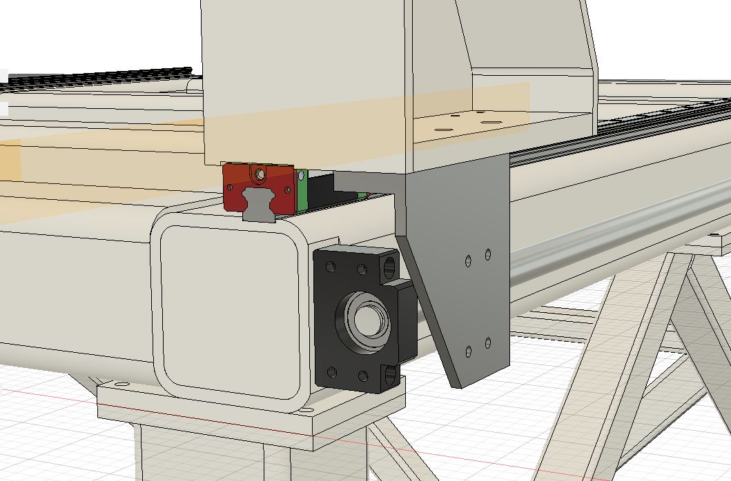

Василий Владимирович писал(а):Спасибо, обязательно учту.
Я вот тоже сомневался в толщине металла. Особенно на портале.
Уже даже думал, пусть и с приростом веса, но переделать на швеллер.
Трубу толстостенную думаю найду. Благо работаю на базе стройматериалов. Возможно и поставщики привезут.
А если нет - Москва рядом. Там если искать, можно что угодно найти.
Значит изменю металл в проекте.
Второе- вынесу ШВП рамы, на боковую поверхность рамы. Внешнюю.
Третье - постараюсь места обработок упростить, чтоб по возможности в одной плоскости лежали, чтоб без сьема заготовки. Понимаю, только так точность можно получить. (Сам когда то был токарем-фрезеровщиком, и то что такие ошибки допустил, ..не простительно мне)
На счет замены дюрали на сталь, в накладках, вы правы. И тепловое расширение разное и усталось..
Надо сменить на стальные, тем более если на заводе потом протачивать.
Целым хлыстом найти не проблема. Сложно когда нужен кусок небольшой. 12м раскидать на портал и раму тут вполне, даже мало будет.
по поводу швп по бокам (над ними ещё щитки установить можно, но лучше даже под раму убрать) но это станок по дереву

hmnijp писал(а): Целым хлыстом найти не проблема. Сложно когда нужен кусок небольшой. 12м раскидать на портал и раму тут вполне, даже мало будет.
Далеко от осевой линии рельса ШВП размещать, думаю будет не правильно. Как бы перекосов не возникало. Все от конструктива конечно будет зависеть.

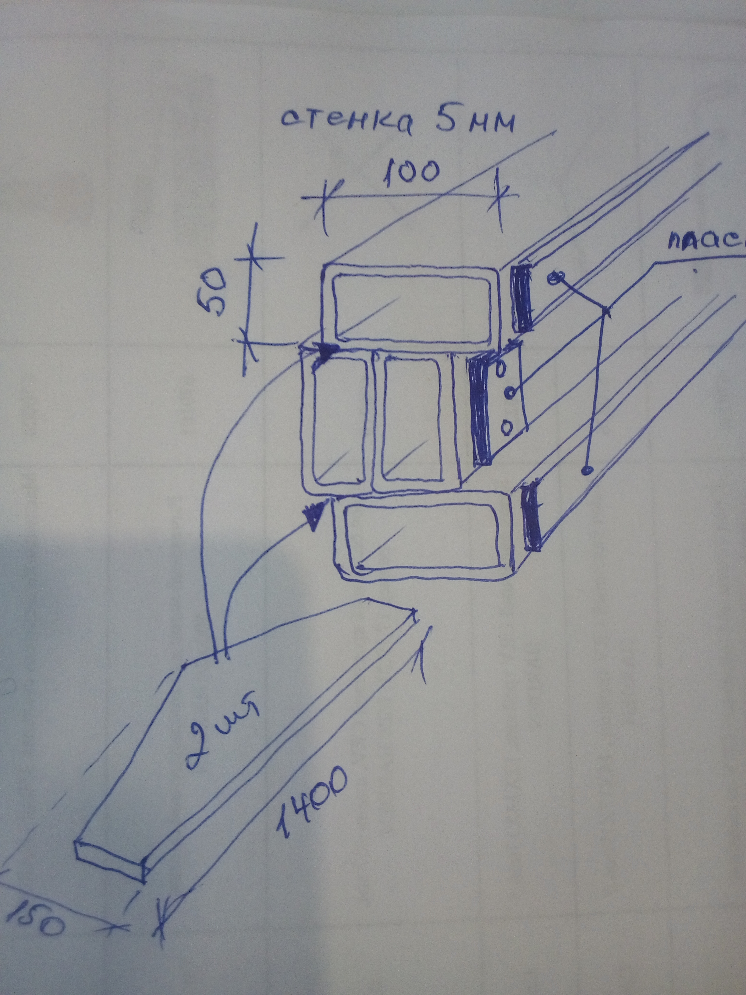

Вот так выполнить портал, как вариант. Нормально будет?
Можно усилить вот так вставками из металла вырубив две таких и расположить между труб. Клином назад.
Если вставки 8-10 мм сделать, то конструкция вроде серьезная получится. Прогнуть ее по горизонтали уж точно будет проблемно. Да и скрутить и вертикально прогнуть тоже не малых усилий потребует.

А вообще так получается, что при изготовлении крепкого, лучше вообще без труб обойтись. Сварить сразу из листового материала.
Нууу.. Типо того.
С металла 8 мм
1537780885772-1914762726.jpg (2586 просмотров) <a class='original' href='./download/file.php?id=147000&sid=45f55de24eed8c96160664689a09d98b&mode=view' target=_blank>Загрузить оригинал (3.31 МБ)</a>
Сообщения: 2098
Re: Фрезер по дереву...алюм.сплавам, с полем 1300х1000х100
Отжиг конструкции и обработку есть где делать? Если есть, то хорошо. Если нету, то сварка всю эту красоту скрутит...
Все указанные эскизы подойдут для обработки люмишки до 1 мм за проход. Чтобы снимать больше, толщина стали в конструкции должна стартовать от 15 мм.
Сообщение evgenkravtsov »
ну если по последнему варианту и без ребра в середине, то зачем столько варить? гнуть нужно,и варить один шов + накладки под фрезеровку/шлифовку
**мысли вслух
Чем классическая труба 250х150х10 не устраивает?
