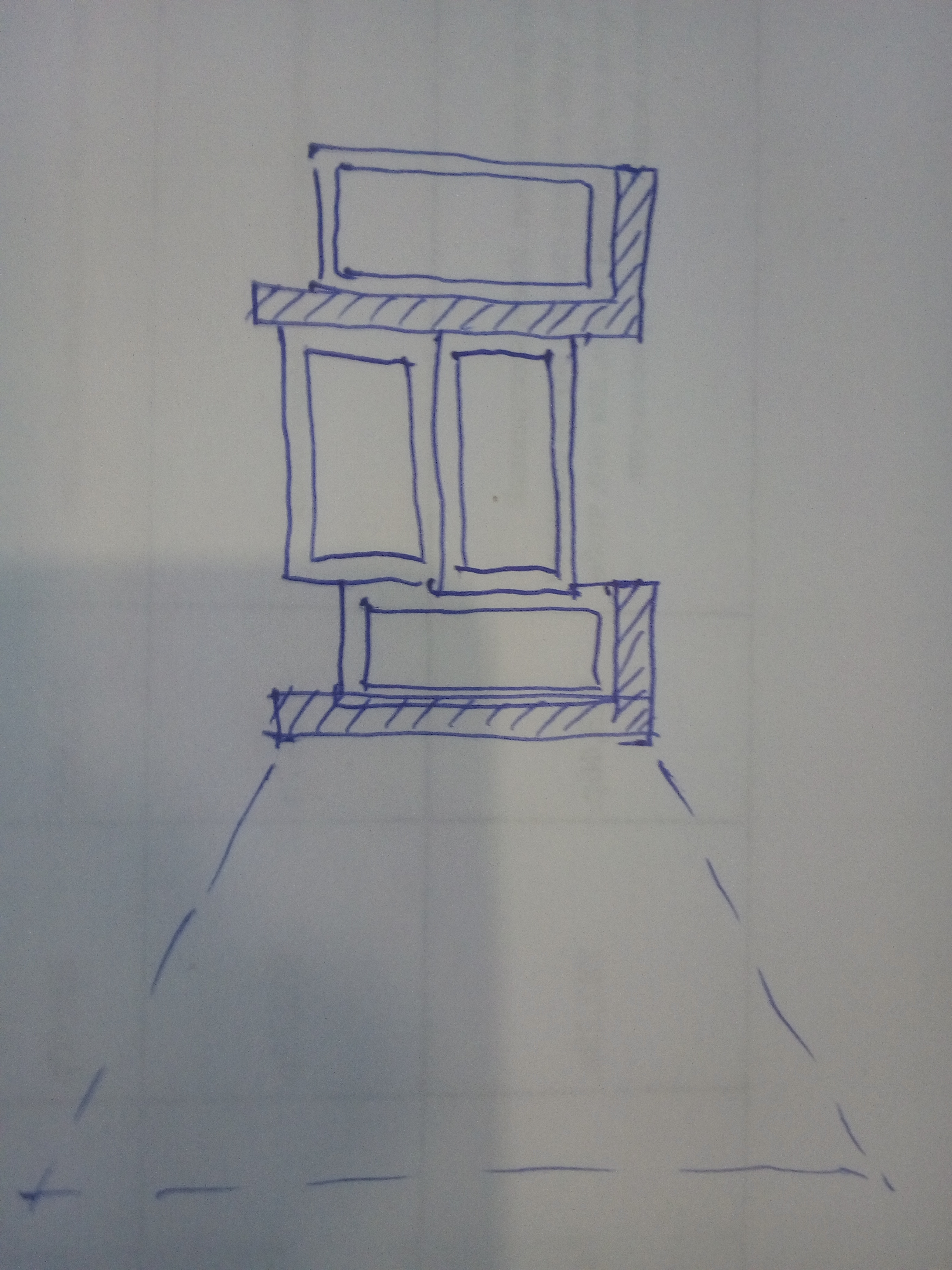

Вот так выполнить портал, как вариант. Нормально будет?
Можно усилить вот так вставками из металла вырубив две таких и расположить между труб. Клином назад.
Если вставки 8-10 мм сделать, то конструкция вроде серьезная получится. Прогнуть ее по горизонтали уж точно будет проблемно. Да и скрутить и вертикально прогнуть тоже не малых усилий потребует.

А еще лучше вставки разместить так, одну между труб, а вторую снизу. Чтоб к ней потом и ноги крепить.

А вообще так получается, что при изготовлении крепкого, лучше вообще без труб обойтись. Сварить сразу из листового материала.
Нууу.. Типо того.
С металла 8 мм

Отжиг конструкции и обработку есть где делать? Если есть, то хорошо. Если нету, то сварка всю эту красоту скрутит...

А если так выполнить, вообще будет "..песня ночи"

nevkon писал(а):Отжиг конструкции и обработку есть где делать? Если есть, то хорошо. Если нету, то сварка всю эту красоту скрутит...
Пока не где. Точнее сказать еще не нашел где буду делать обработку.
Постараюсь найти так, чтобы и нарубить там же и сварить и обработать. По крайней мере портал с ногами.
Re: Фрезер по дереву...алюм.сплавам, с полем 1300х1000х100
Все указанные эскизы подойдут для обработки люмишки до 1 мм за проход. Чтобы снимать больше, толщина стали в конструкции должна стартовать от 15 мм.
Сообщение evgenkravtsov »
ну если по последнему варианту и без ребра в середине, то зачем столько варить? гнуть нужно,и варить один шов + накладки под фрезеровку/шлифовку
**мысли вслух
Чем классическая труба 250х150х10 не устраивает?
