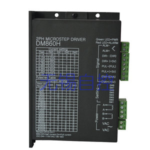

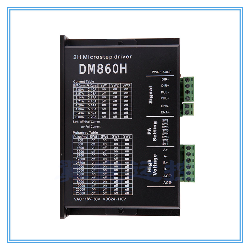

Проблема с 2PH DM860H - не крутят ШД. Есть 4 драйвера DM860H. Два из них с выходами alarm (2PH DM860H) и два 2H DM860H, Без выходов Alarm. Фото прилагаю.
Которые без алярма работают, а с алярмом не хотят. Удержание ШД все срабатывают, питание на Enable драйвера приходит.
Сначала вообще на них горели красные диоды (типа alarm включен). Но поиграв с eneble, вроде как теперь не горит. Хотя изменений вроде и не делал. В общем, пока не знаю, почему горел. Но сейчас и ранее ШД не крутятся.
Стадия: собрал станок, сейчас пытаюсь подключить и настроить Мач. Может быть что-то не указал.
В разделе движков все включено, катушки прозванивал, пробовал менять местами драйвера, все работает (пины в порядке). Что еще может быть, подскажите, пожалуйста?

ActiveLow помог
