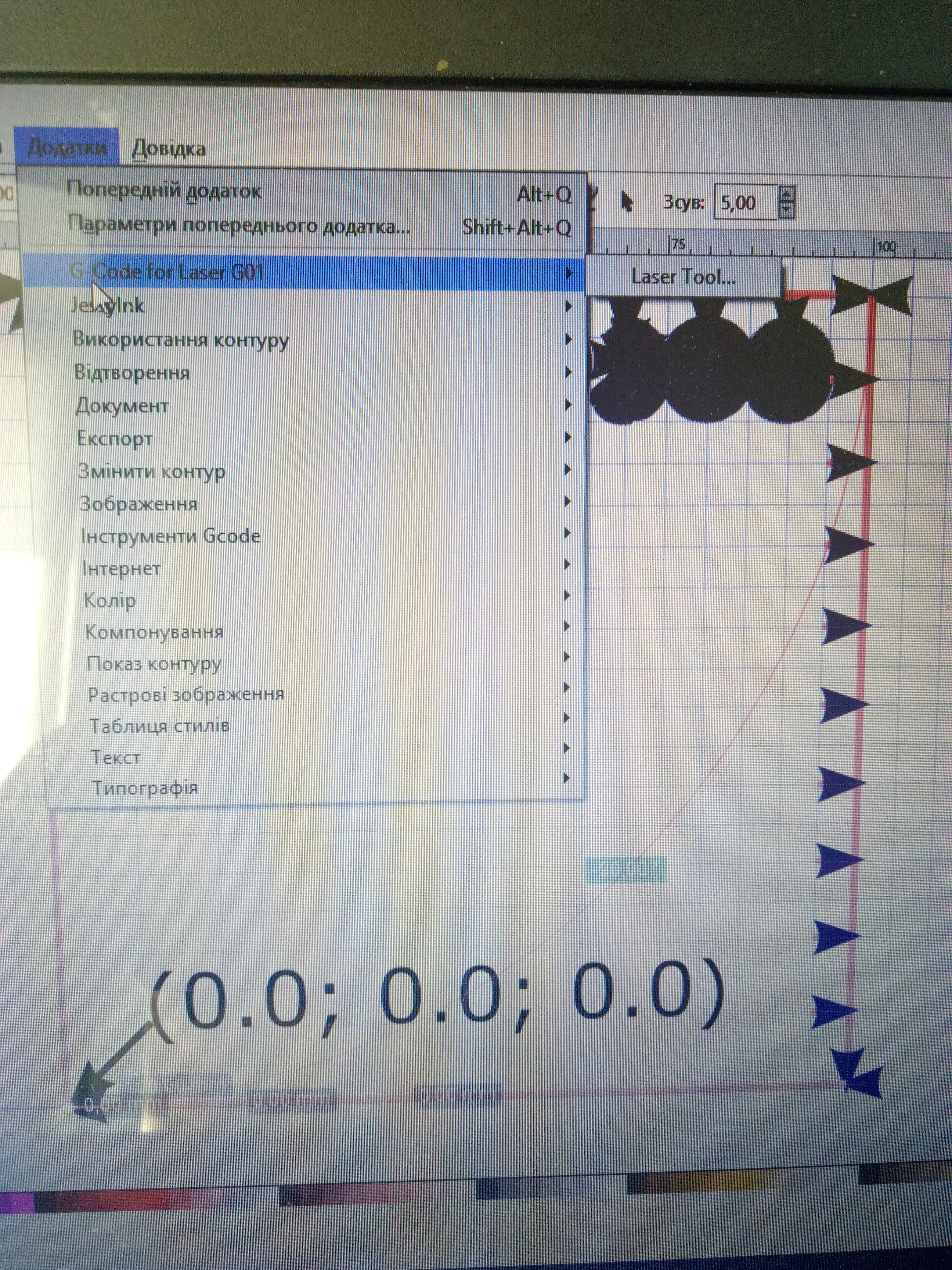

Бывает, если ставишь или обновляешь pyton. Сносишь InkScape, ручками вычищаешь папку, где стояло, заново ставишь с удалением предыдущих настроек.
После этого привязка координат встаёт на место.

Всё в тему , есть плагин для InsScape , создаёт дж-код по вектору для лазерной гравировки , проблему решили.

Oleg0333, тоже сначала колупался с Inkscape потом плюнул и перешёл на Aspire - все болячки как волной смыло, к тому же уже версия 9.5 вышла, и ПП там понятнее.
