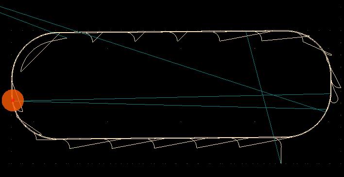

Lexxa писал(а):потестируйте УП плз на реальном фрезерномм станке, чет мне не нравится как двигаются оси.
интересует мягость хода.
например кадры
X0 Y0
X1 Y1
X2 Y2
как то с остановами отрабатываются.
А в симуляторе и на экране все гладко выполняется?

Сообщение mithun »
Lexxa несовсем гладко :thinking:
1.jpg (5382 просмотра) <a class='original' href='./download/file.php?id=11217&mode=view' target=_blank>Загрузить оригинал (24.3 КБ)</a>
какаято пила :hehehe:

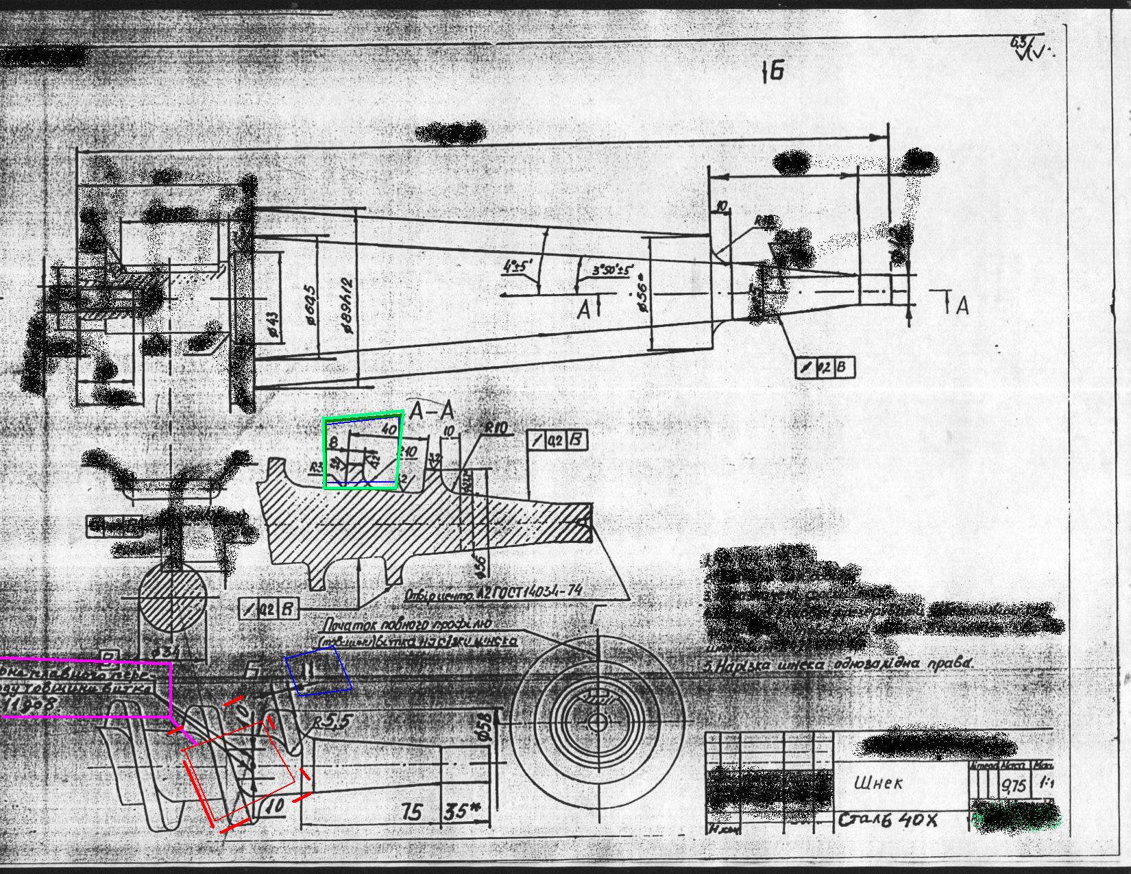

Нужна промощь ! Необходимо изготовить деталь "Шнек" с конической винтовой линией . Но - одна проблема - первый виток имеет ширину 11 мм
( синим), дальше идет плавный переход длиной 20 мм ( красным ) на 8 мм ( зелёным ) . Шаг винтовой линии 40 мм . Пробовал делать по G33 -сначала первый виток с К=40 , дальше кусочек К=60 ( на величину плавного перехода ) , дальше К=40 снова . Но , на втором кусочке К=60 станок изготавливает целый виток , а не кусочек . Чем можно помочь в ситуации ...
Snek.ngc
Черновик с куском перехода
(168 байт) 1279 скачиваний
Шнек с плавным переходом (5350 просмотров) <a class='original' href='./download/file.php?id=11338&mode=view' target=_blank>Загрузить оригинал (596.52 КБ)</a>
Последний раз редактировалось vmarkiv 30 янв 2013, 18:32, всего редактировалось 2 раза.
Re: FAQ по Gcode, примеры
А не получится ли такое сделать через циклы нарезания резьбы?
Сделать параметр E такой, чтобы выход был очень длинным как раз параллельно конусу?

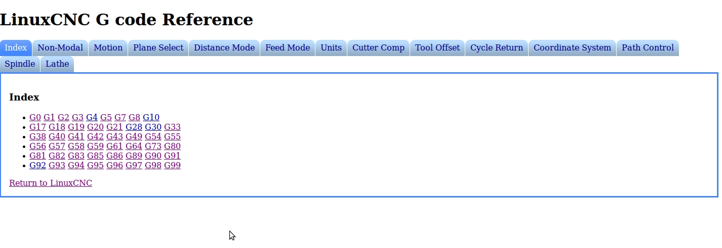

сылка на страничку ,где описаны G-коды ,используемые в Lcnc, и разделены по категориям
сделано вкладками - на мой взляд очень удобно...
