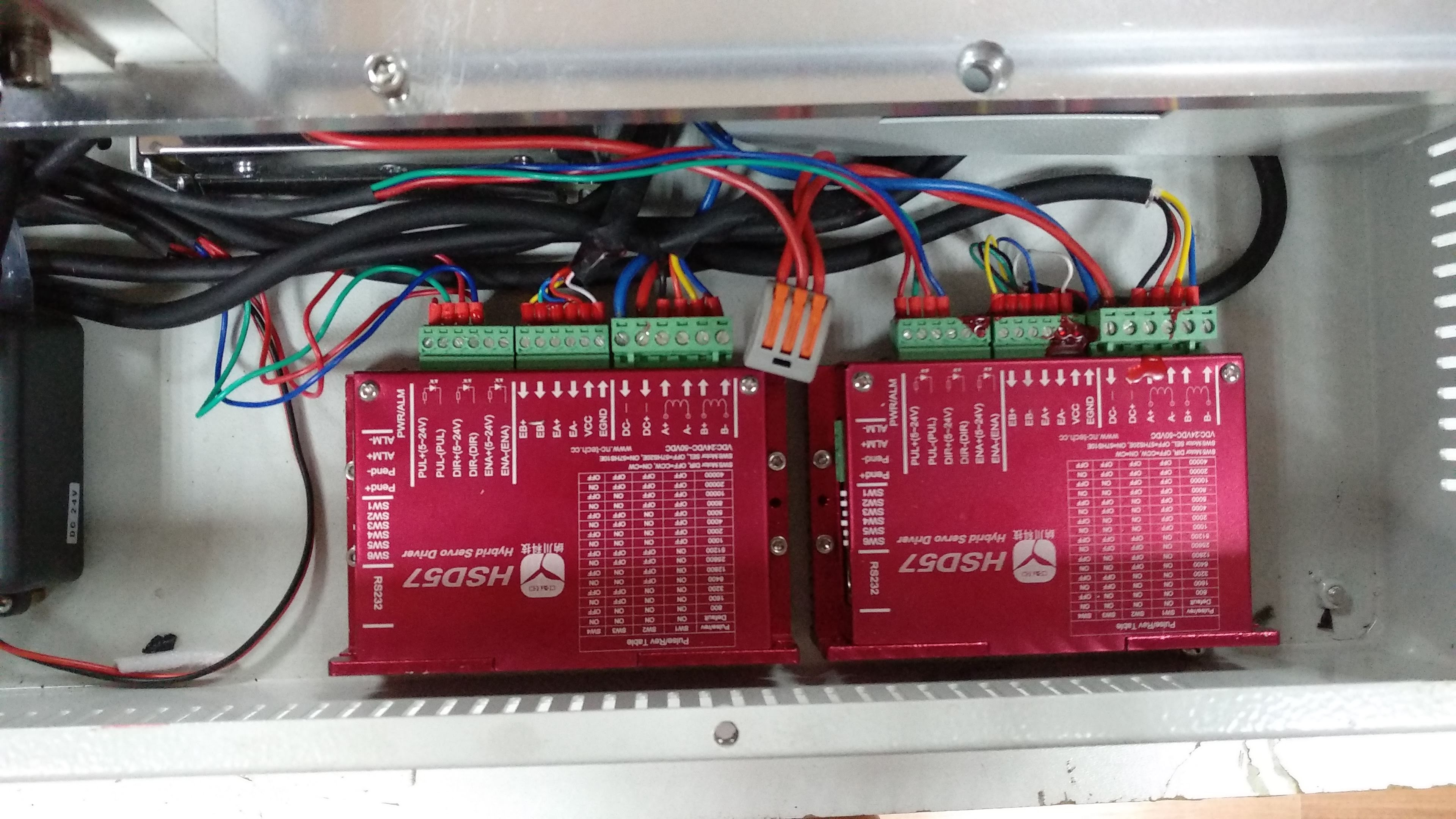

Оси X и Y на сервошаговых двигателях. Я даже не знал об этом пока не разобрал его :) Вот такие драйвера:
IMG_20180904_010907.jpg (11339 просмотров) <a class='original' href='./download/file.php?id=145440&sid=88c1c57001200fa325a53cdc383b7ae1&mode=view' target=_blank>Загрузить оригинал (906.9 КБ)</a>
Приводы ременные, ремень шириной 10 мм. На X и Y, похоже, профиль GT2, а на питателях какие-то другие, с более крупным шагов зубцов:

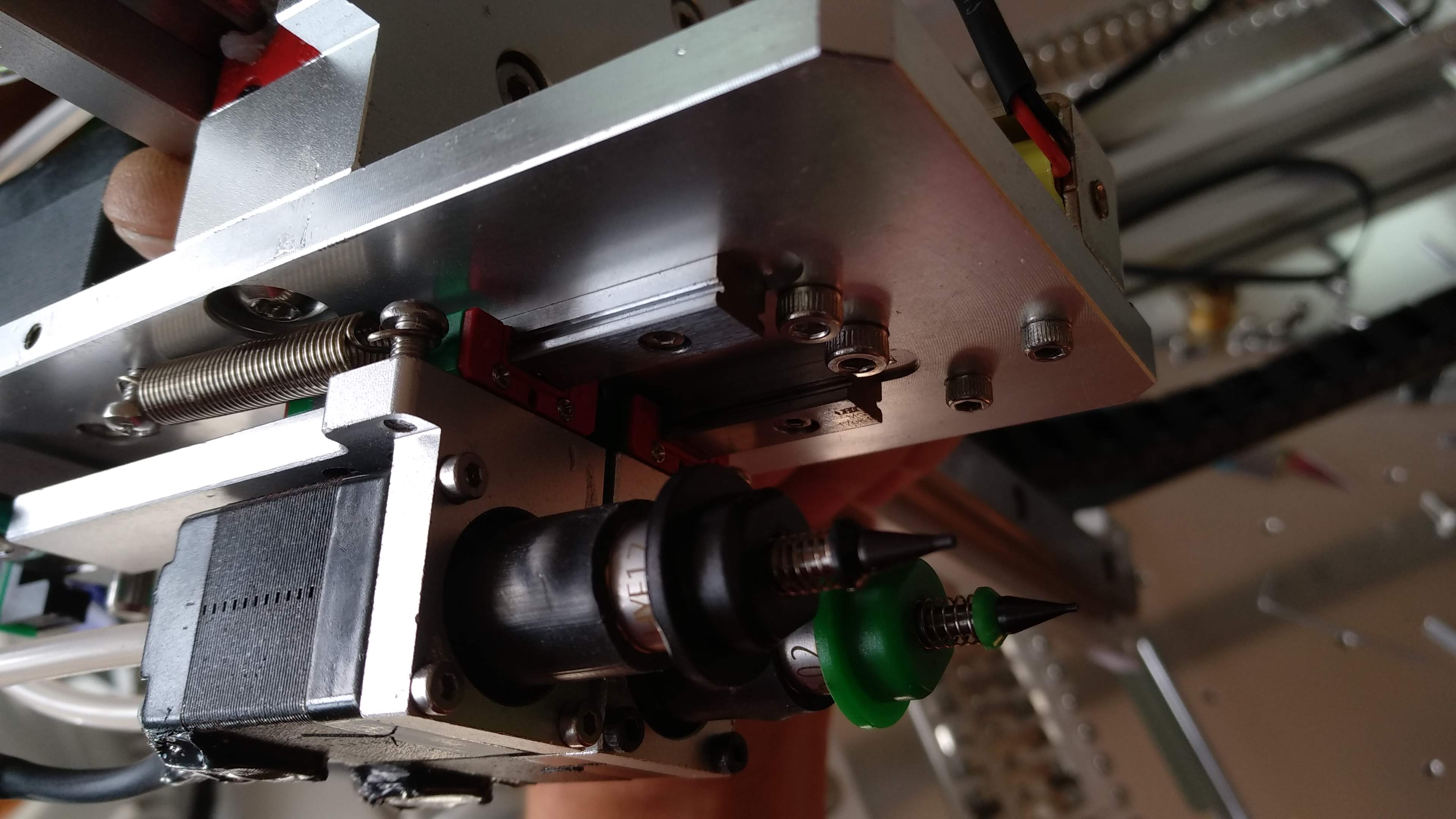

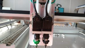

sn0wflake писал(а):фото головы не хватает
Как знал что попросите Только что разбирал голову чтобы подстроить фокус камеры и на всякий случай наделал фото :)) Вся кучка внизу сообщения :)

Добрый день. Пара вопросов:
AndyBig писал(а):сервошаговые двигатели с энкодерами
-маркировка на двигателях есть?
- один движок висит без дела (в первом посте 1 и 4 фото после слов "Ну и пара фоток:")?

AndyBig
Сообщения: 3876
Репутация: 1121
Откуда: юг России
Re: PnP (SMD-раскладчик) из Китая - TVM802BX
Сообщение AndyBig »
bolek4321 писал(а):-маркировка на двигателях есть?
На приводах осей - да. Вот двигатель по оси Y:
IMG_20180916_130015.jpg (10913 просмотров) <a class='original' href='./download/file.php?id=146377&sid=88c1c57001200fa325a53cdc383b7ae1&mode=view' target=_blank>Загрузить оригинал (247.4 КБ)</a>
Вот по оси X:
IMG_20180903_173300.jpg (10913 просмотров) <a class='original' href='./download/file.php?id=146376&sid=88c1c57001200fa325a53cdc383b7ae1&mode=view' target=_blank>Загрузить оригинал (271.94 КБ)</a>
На приводах валов питателей двигатели без маркировки, но по размерам они в точности соответствуют двигателям на другом моем станке - XY57STH76.
bolek4321 писал(а):- один движок висит без дела (в первом посте 1 и 4 фото после слов "Ну и пара фоток:")?
Нет, он не без дела, это двигатель привода питателя. На первом фото не видно ремня за стенкой питателя, а на четвертом питатель вообще снят :)
Вот на фото стрелками показаны двигатели питателей, на заднем:
IMG_20180916_130257.jpg (10913 просмотров) <a class='original' href='./download/file.php?id=146373&sid=88c1c57001200fa325a53cdc383b7ae1&mode=view' target=_blank>Загрузить оригинал (280.23 КБ)</a>
на левом:
IMG_20180916_130308.jpg (10913 просмотров) <a class='original' href='./download/file.php?id=146374&sid=88c1c57001200fa325a53cdc383b7ae1&mode=view' target=_blank>Загрузить оригинал (228.4 КБ)</a>
