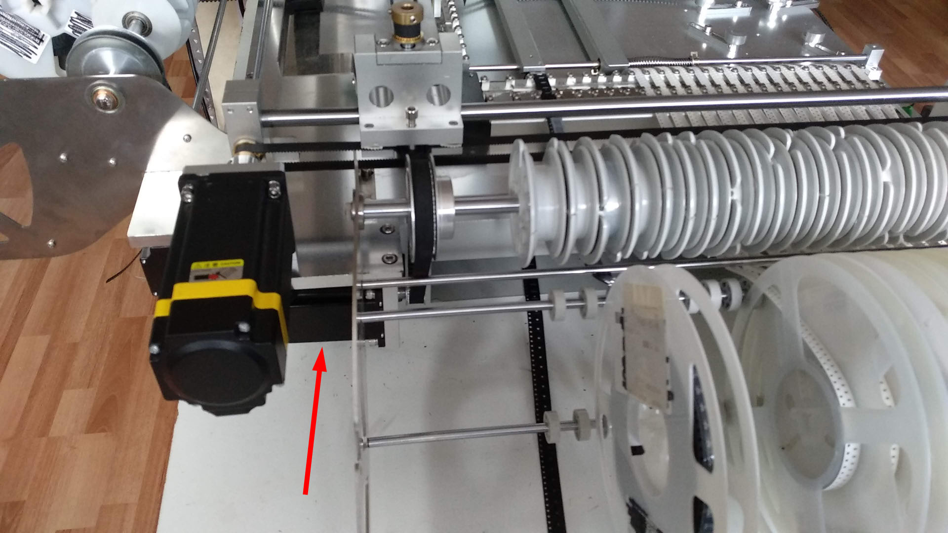

Оси X и Y на сервошаговых двигателях. Я даже не знал об этом пока не разобрал его :) Вот такие драйвера:
IMG_20180904_010907.jpg (11382 просмотра) <a class='original' href='./download/file.php?id=145440&mode=view' target=_blank>Загрузить оригинал (906.9 КБ)</a>
Приводы ременные, ремень шириной 10 мм. На X и Y, похоже, профиль GT2, а на питателях какие-то другие, с более крупным шагов зубцов:

AndyBig писал(а):питатели на 46 позиций:
Судя по видео вал вращается продвигая ленту с компонентами сразу весь ?
То есть получается что при расстановке резисторов одного номинала и другие компоненты будут открываться ?
Или там есть механизм раздельного управления ? Можно его сфотографировать ?

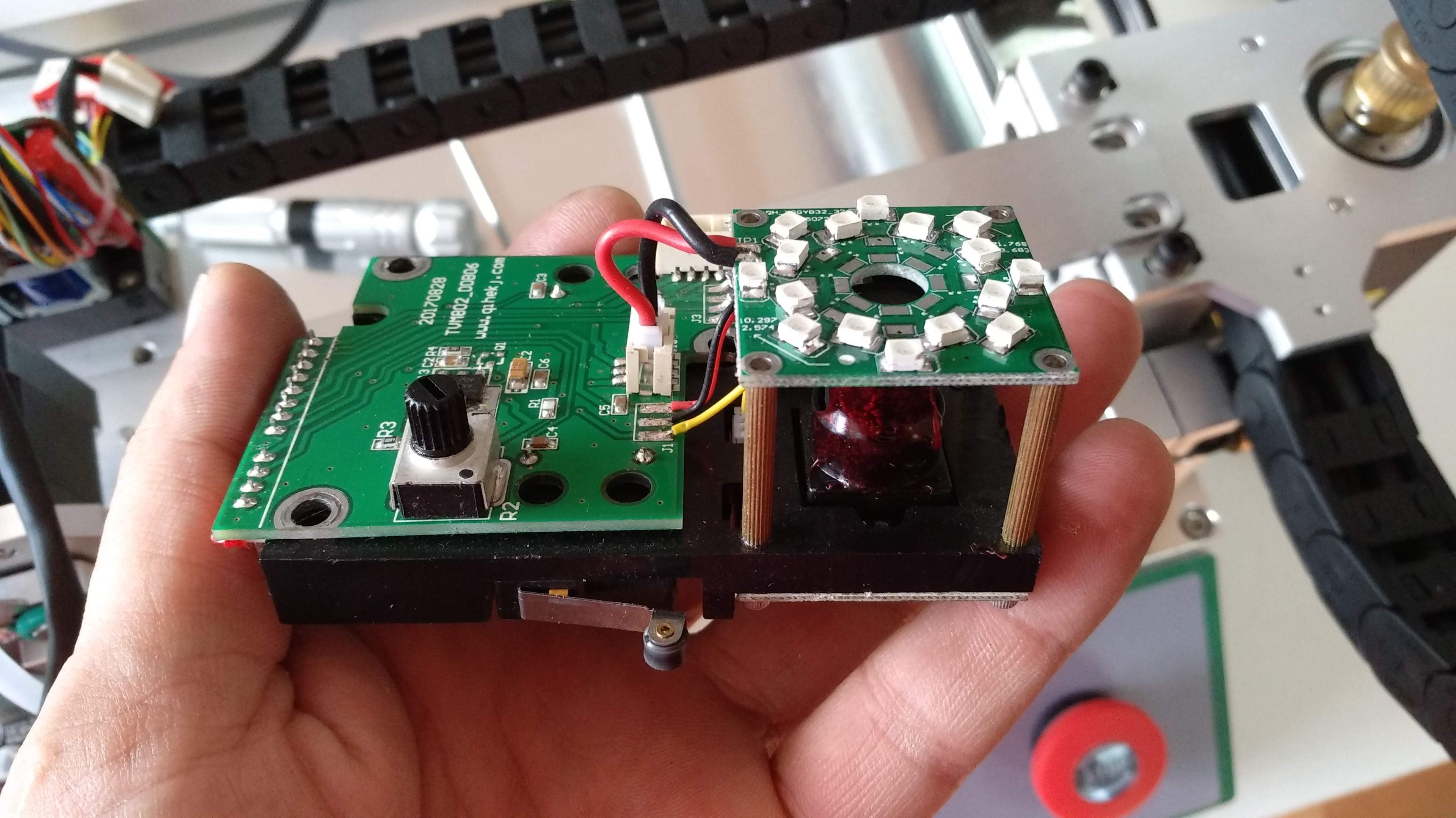

sn0wflake писал(а):фото головы не хватает
Как знал что попросите Только что разбирал голову чтобы подстроить фокус камеры и на всякий случай наделал фото :)) Вся кучка внизу сообщения :)
Taganrog писал(а):Судя по видео вал вращается продвигая ленту с компонентами сразу весь ?
Да, вал вращается весь и пытается вращать сразу все катушки. Но катушки сидят на валу не жестко, а с некоторым трением (блин, элементарные слова из головы уже вылетают... как это называется? в голове крутится почему-то только "дифференциал", который тут не при делах :))) , поэтому вращается только та из них, которой это легко делать, то есть для которой голова вытянула ленту. Остальным катушкам не хватает сил вытащить ленту за пленку, они могут только сорвать пленку со свободного участка ленты.

bolek4321 писал(а):- один движок висит без дела (в первом посте 1 и 4 фото после слов "Ну и пара фоток:")?
Нет, он не без дела, это двигатель привода питателя. На первом фото не видно ремня за стенкой питателя, а на четвертом питатель вообще снят :)
Вот на фото стрелками показаны двигатели питателей, на заднем:
IMG_20180916_130257.jpg (10956 просмотров) <a class='original' href='./download/file.php?id=146373&mode=view' target=_blank>Загрузить оригинал (280.23 КБ)</a>
на левом:
IMG_20180916_130308.jpg (10956 просмотров) <a class='original' href='./download/file.php?id=146374&mode=view' target=_blank>Загрузить оригинал (228.4 КБ)</a>
bolek4321 писал(а):Это точно HD камеры? Судя по трем проводам (питание, общий, видео) это аналоговые камеры, а захват кадров идет через внешнее USB устройство захвата (3-фото там же)?
Да, по крайней мере верхняя камера - точно аналоговая. HD или нет (по аналоговым меркам) - не берусь утверждать. Судя по всему - на 700 TLV, что часто и называют HD :) Нижняя камера - не знаю какая, но судя по отсутствию в системе каких-либо USB-камер, тоже аналоговая через тот же граббер, что и верхняя. Качество изображения двух камер трудно сравнить, т.к. у них сильно разное фокусное расстояние. Тем не менее качества обеих камер хватает, чтобы вполне точно ставить микросхемы с шагом выводов 0.5 мм :)
bolek4321 писал(а):Что за устройство видеозахвата и в каком формате идет видео? AHD, CVI, TBI? Мне не попадалось на глаза такое исполнение устройства захвата для HD камер, обычно это большая коробка, а такие компактные устройства - только для PAL, NTSC.
Вот что показывает диспетчер устройств:
Screenshot_9.png (10956 просмотров) <a class='original' href='./download/file.php?id=146378&mode=view' target=_blank>Загрузить оригинал (41.18 КБ)</a>
Syntek STK1160, устройство захвата обычного PAL/NTSC аналогового видеосигнала. Судя по всему, переключение сигналов от камер происходит где-то до этого граббера. Может каким-то аналоговым ключом, а может просто переключением питания камер (скорее всего) :)
