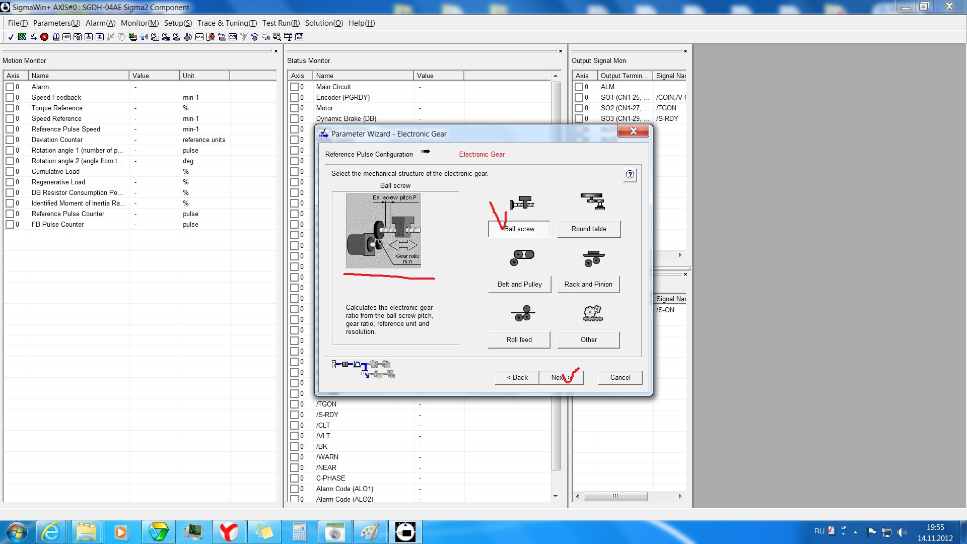

Я вот здесь настройки не правильно сделал ,я энкодер не указал и Электронную Функцию Механизма:
7.jpg (2802 просмотра) <a class='original' href='./download/file.php?id=9667&sid=fe9196a491c6d64515712946f22f4631&mode=view' target=_blank>Загрузить оригинал (391.26 КБ)</a>
13.jpg (2802 просмотра) <a class='original' href='./download/file.php?id=9668&sid=fe9196a491c6d64515712946f22f4631&mode=view' target=_blank>Загрузить оригинал (385.72 КБ)</a>
14.jpg (2802 просмотра) <a class='original' href='./download/file.php?id=9669&sid=fe9196a491c6d64515712946f22f4631&mode=view' target=_blank>Загрузить оригинал (385.59 КБ)</a>
15.jpg (2802 просмотра) <a class='original' href='./download/file.php?id=9670&sid=fe9196a491c6d64515712946f22f4631&mode=view' target=_blank>Загрузить оригинал (375.83 КБ)</a>
16.jpg (2802 просмотра) <a class='original' href='./download/file.php?id=9671&sid=fe9196a491c6d64515712946f22f4631&mode=view' target=_blank>Загрузить оригинал (399.88 КБ)</a>
Мотор у меня;
13разрядный
2048 им\об
Шаг винта 2мм
А после того как указал энкодер ,то под управлением Матча стол начал летать с огромной скоростью и посл отпускания кнопки он перестал останавливатся?
Как правильно в вести все эти настройки?

При одних и тех-же настройках Матча ,если серву заново настроить и Здесь;
пппп.jpg (2783 просмотра) <a class='original' href='./download/file.php?id=9708&sid=fe9196a491c6d64515712946f22f4631&mode=view' target=_blank>Загрузить оригинал (390.32 КБ)</a>
не указать энкодер,то будет работать норм. А если настроить с указанием энкодера и имульсов то перестает останавливаться ( Настройки Матча не изменялись!) :wik:
Re: Про сервы Yaskawa
Сергей= писал(а):не указать энкодер,то будет работать норм
:hehehe: это указывается энкодер для CLOSED LOOP а не для мотора. Вот когда ты линейки подключишь к серве(для этого нужен доп. блок что выткается в боковой разхем сервы) вот тогда тут будешь указывать здесь какие либо циферки. Правильно ты указываешь значения и мотор ищет эту позицию.
Сергей=
Сообщения: 580
Зарегистрирован: 31 июл 2012, 22:28
Репутация: 9
Сообщение Сергей= »
ААААААА :hehehe: Это типо дополнительный энкодер :thinking: ,Блин а я-то думал !!!
Сейчас исправлю.
Спасибо,большое :)
