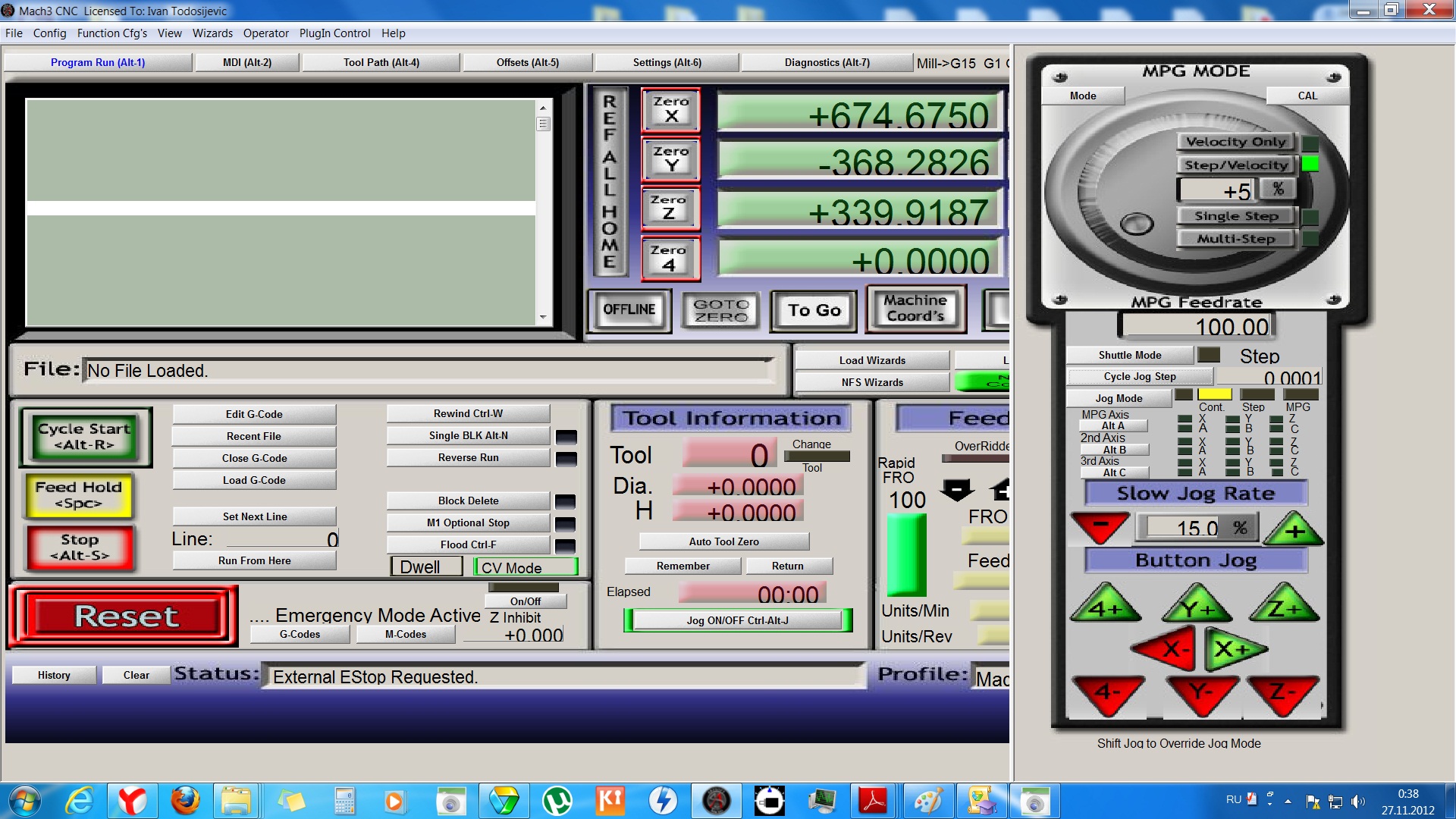

Что делать при переезде стола под управлением Матч 3,когда отпускаю кнопку ,стол продолжает двигатся,а когда повторно нажимаю на кнопку ,то увеличивается скорость,аесли нажать назад то скорость снижается?
http://www.youtube.com/watch?v=Mdf6P77fYjs
А когда выключаю Матч 3 и плату опторазвязки серва продолжает движение?
http://www.youtube.com/watch?v=d0B5WsYm57E
Проверил на обоих сервопаках.
Ват скрин Матча:
888.jpg (2792 просмотра) <a class='original' href='./download/file.php?id=9705&sid=4e57ec785c460fb751ce315204489829&mode=view' target=_blank>Загрузить оригинал (592.15 КБ)</a>
Чтото не могу я найти Авто настройку ,столько тут всего накручено,и переводчик не помогает :wik:
Re: Про сервы Yaskawa
а когда ты кнопку отпускаешь на экране мача цифры продолжают бежать аль нет?
У тебя режим скорости стоит на MPG. Поставь "огоньки" как на картинке моей
Сообщение Сергей= »
Тоже самое ,также от количества нажатий скорость увеличивает и уменьшает ,а полностью остановится не хочет даже после выключения программы с платой оптопривязки :wik:
Вроде всё так-же;
2222.jpg (2786 просмотров) <a class='original' href='./download/file.php?id=9707&sid=4e57ec785c460fb751ce315204489829&mode=view' target=_blank>Загрузить оригинал (600.26 КБ)</a>
