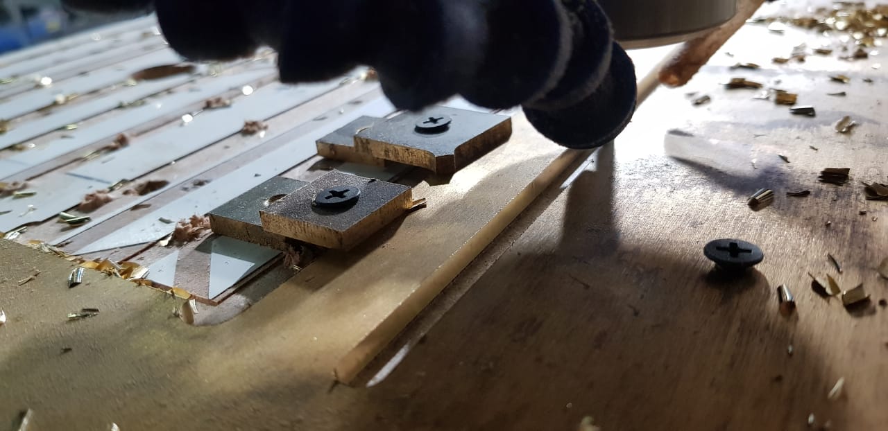

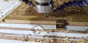

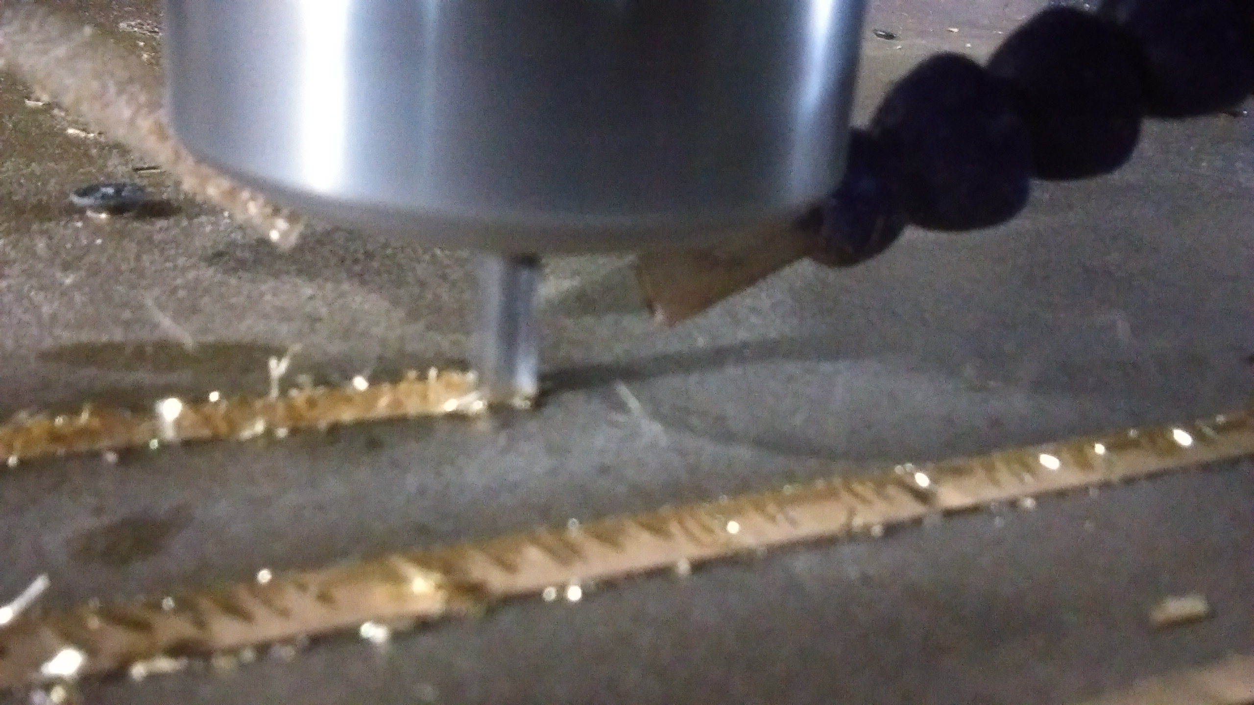

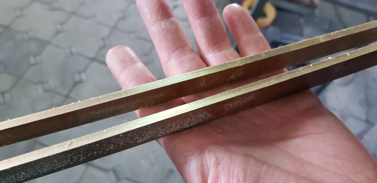

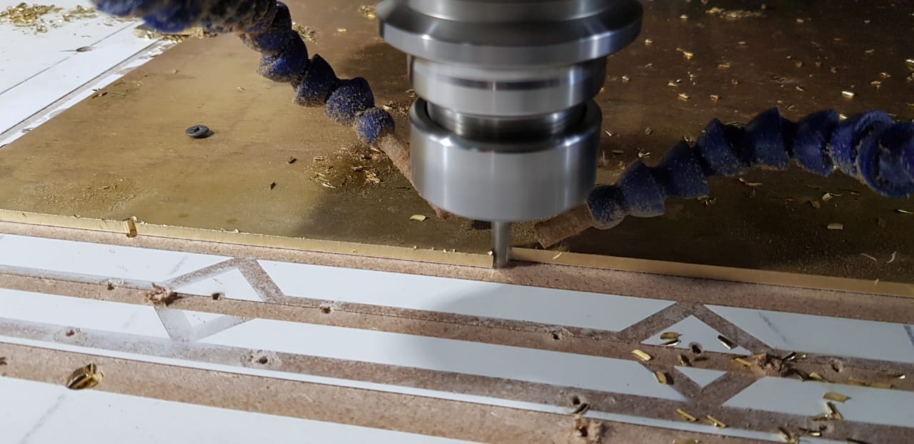

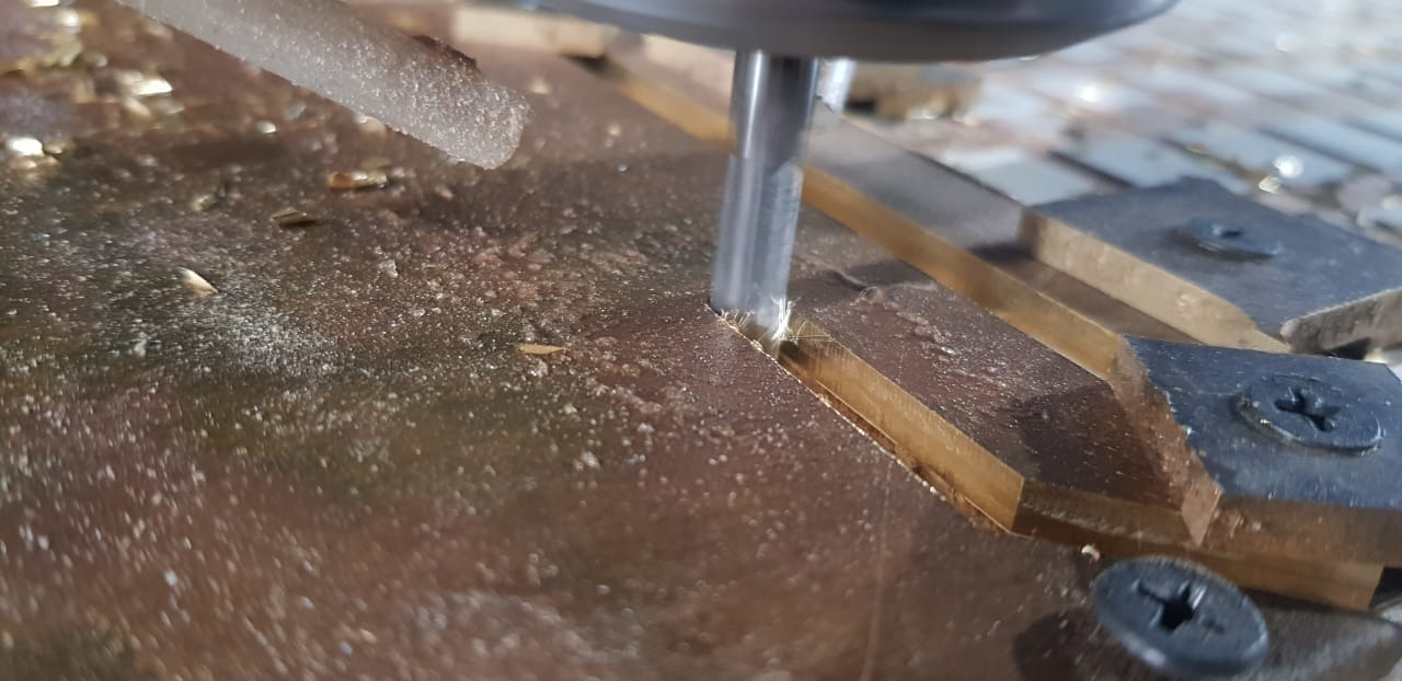

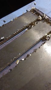

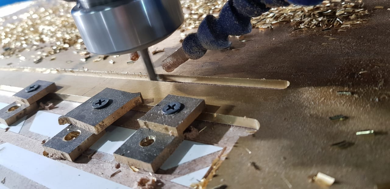

У меня такой случай с Л63. Начал фрезеровать Л63 4мм, фреза D6мм Z2(DJTOL) S4000об\мин F200мм\мин - Первый лист отфрезеровал хорошо прошла, на второй лист поменял фрезу и тут пошли танци с бубном фрезы одна за одной ломает :thinking: :thinking: :thinking: день голову ломал и тут до меня дошло ----- Стол у меня уложен МДФ, когда первый лист фрезеровал фрезу по Z-оси опустил на 1мм в МДФ, на фрезеровке второго листа Z-ось ставил в 0мм т.е. в мдф не углубился. Я думаю МДФ(пыль) не дола латуни залипать на фрезу иииии радость жизни..... И ещё подача воздуха была во всех случаях без распыления масла или керосина. Фрезеровал в один проход.
На последних фото Фреза врезается в МДФ на 0,8мм.

Смотрите че получается. 4000 тыщи оборотов. подача 200мм/мин, фреза 6ка два зуба... итого - подача 5 соток на оборот. и 0.025 на зуб...
две с половиной сотки на зуб - это мало. реально пало. плюс нада понимать что врезание у вас происходит с нуля.. 2.5 сотки - это максимальная толщина резания на зуб за его проход через материал...
соответственно что происходит - если фреза вот прям нулевая и очень острая - вероятно будет работать. Но как только фреза чуть подсядет - получится что фреза не может нормально зацепиться за материал в точке врезания. и как бы затирает материал... потом подходя к точке максимального съема она таки цепляет материал и выхватывает его куском.. все это сопровождается дерганием инструмента, вибрациями и прочими радостями. причем это все при глубине резания 4мм... что в конченом итоге добивает инструмент...
Что сделать - увеличить подачу раза в два. использовать острый инструмент (для аллюминия, а не по стали)... уменьшить вылет инструмента и если совсем плохо - резать в два прохода. но подачу увеличить полюбасу.

Hanter писал(а): Но как только фреза чуть подсядет - получится что фреза не может нормально зацепиться за материал в точке врезания

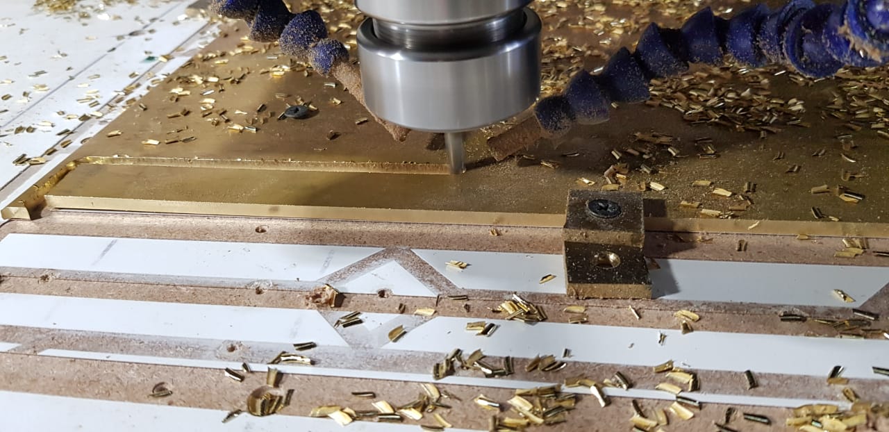

Одна ФРЕЗА отпахала 2-а листа размером 1500мм*600мм, Детали размером примерно 250мм*20мм

Hanter писал(а): резать в два прохода. но подачу увеличить полюбасу.

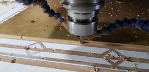

Пробовал по разному. но именно МДФ дал результат. Сегодня это проверял ещё несколко раз.

Станок H&K BA30. фото сделал толко-что. Эта фреза заканчивает первый лист, на фото видно сколь осталось резать(На столе остаток 800мм*310мм)

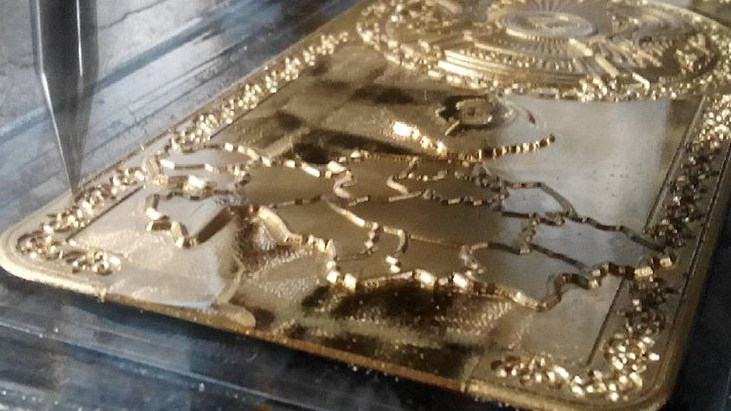

Да и ещё ЛС59 фрезеруется легко, я примерно год назад фрезерова накладки на айфон - фото ниже.
