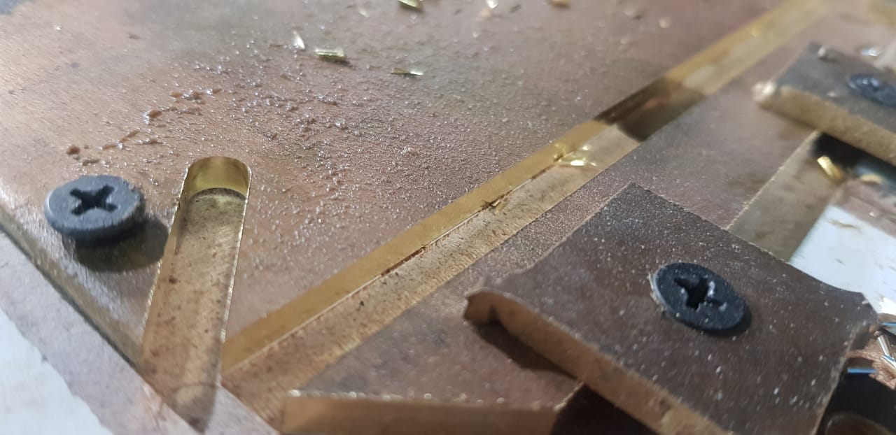

Всем добрый день. Пытаюсь кроить латунь ЛС59, толщина листа 3 мм, пытался резать фрезами двухзаходными и однозаходными, диаметр фрез 0.8-1 мм, надо вырезать довольно миниатюрные детали с максимально возможными внутренними углами. Поломал уже штук 5 фрез, но заготовку так и не допилил. Перепробовал кучу вариантов и с водой и без, скорость резания и 30 мм/сек и 10 мм/сек. Съем ставлю не больше 0.3 мм, скорость шпинделя пробовал 12000 и 16000 оборотов. Реально ли вообще резать латунь такими фрезами? Или надо брать большие диаметры? Или что-то не так с режимами резания?
Re: Фрезерования латуни vs алюминия... тонкости ?
Снимать по 0.1-0.05 мм. Также есть вариант резать более толстой фрезой а тонкой только дорабатывать углы.

Истинная ЛС59 позволяет легко снимать 0,5 диаметра в глубину в глухом пазу, подача на зуб от 0 до 0,05 диаметра.
Если есть проблемы с обработкой латуни, то
1. Это не ЛС59
2. Это не фреза
3. Это фреза ненормальной длины.
4. Не нормально закреплена заготовка.

d0bro писал(а):Пытаюсь кроить латунь ЛС59, толщина листа 3 мм, пытался резать фрезами двухзаходными и однозаходными, диаметр фрез 0.8-1 мм, надо вырезать довольно миниатюрные детали с максимально возможными внутренними углами. Поломал уже штук 5 фрез, но заготовку так и не допилил. Перепробовал кучу вариантов и с водой и без, скорость резания и 30 мм/сек и 10 мм/сек. Съем ставлю не больше 0.3 мм, скорость шпинделя пробовал 12000 и 16000 оборотов. Реально ли вообще резать латунь такими фрезами? Или надо брать большие диаметры? Или что-то не так с режимами резания?
Резать реально. А вот режимы нужно смотреть у производителя фрезы ;) Плюс - 0.8-1мм - обороты далеко за 30к быть должны!

frezeryga писал(а):Снимать по 0.1-0.05 мм. Также есть вариант резать более толстой фрезой а тонкой только дорабатывать углы.
Куплю еще фрезы буду пробовать различные варианты, опыта совсем нет, вот и приходится экспериментировать.
lkbyysq писал(а):Истинная ЛС59 позволяет легко снимать 0,5 диаметра в глубину в глухом пазу, подача на зуб от 0 до 0,05 диаметра.
1. Это не ЛС59
2. Это не фреза
1. В понедельник проверю на работе, благо анализаторами металлов занимаюсь, есть возможность.
2. Фрезы DJTOL последняя которая сломалась была A1LXD3.104
3. диаметр 1 мм, высота рабочей части 4 мм.
4. Заготовка закреплена в 4 точках, между столом и материалом проложил 5-рублевые монетки, но средняя часть висит в воздухе, может здесь проблема? Хотя на вид и на ощупь вроде почти не пружинит.
megagad писал(а): А вот режимы нужно смотреть у производителя фрезы ;) Плюс - 0.8-1мм - обороты далеко за 30к быть должны!
К сожалению по этим фрезам толком информации никакой не нашел и шпиндель выдает только 24К оборотов. Куплю еще фрезы, попробую 24К и меньший съем.

Вообще фрезы ломаются не в самом начале, а ближе к концу, то есть когда канавка уже около 2 мм глубиной, пробовал пылесосить её в процессе не помогает, и обычно она ломается во время очередного врезания. Может Vectric Aspire не самую удачную траекторию создает? И какое фрезерование лучше выбирать встречное или попутное?

d0bro писал(а): Фрезы DJTOL последняя которая сломалась была A1LXD3.104
Фреза спиральная однозаходная стружка вниз DJTOL A1LXD3.104 ???
Нервно сглотнул.
А не последняя?

Эту я уже от безысходности попробовал, до этого были DJTOL N2LX3.1.05 и DJTOL A2LX3.104
lkbyysq
Сообщения: 1723
Репутация: 346
Сообщение lkbyysq »
не для "раскроя". Это п.3. Максимальная длина рабочей части - 3 диаметра. Все что больше - для любителей мазохизма. Конечно если только иначе никак.
По поводу п.2 - рекомендую http://www.gravman.ru/tools_3_5.htm
d0bro писал(а):Заготовка закреплена в 4 точках, между столом и материалом проложил 5-рублевые монетки, но средняя часть висит в воздухе, может здесь проблема? Хотя на вид и на ощупь вроде почти не пружинит.
Это уже п.4. Пружинить нельзя от слова совсем.
Латунь 3мм плотно прижать к столу с шагом между точками прижатия 100мм.
Так что действительно латунь ЛС59 вне всякого сомнения. Иначе такие фрезы и одного такого погружения бы не выдержали.

d0bro писал(а):Вообще фрезы ломаются не в самом начале, а ближе к концу, то есть когда канавка уже около 2 мм глубиной, пробовал пылесосить её в процессе не помогает, и обычно она ломается во время очередного врезания. Может Vectric Aspire не самую удачную траекторию создает? И какое фрезерование лучше выбирать встречное или попутное?
Просто нет ни жесткости ни точности. В какой-то момент оно снимает не 0.1мм, а 2мм+0.1мм промахиваясь мимо канавы.
Вероятно придется или раз в 10 медленнее, или всё-таки более толстой фрезой колупать.
