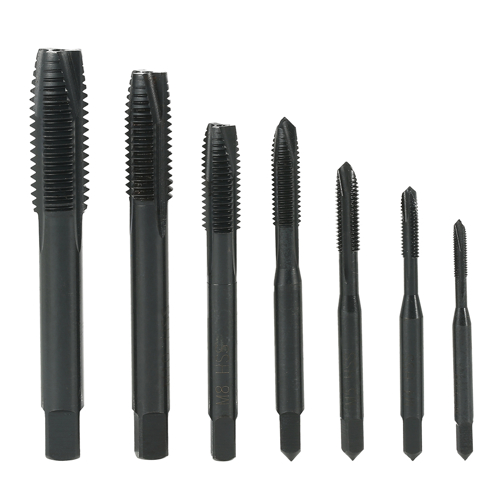

Вопрос по метчикам и свёрлам:
1) материал - какой оптимален цена/качество? Резать буду Ст3
2) покрытие - какое?
3) покрытие на метчике раскатнике по алюминию - нашёл жёлтое (TiN?), чёрное (нитрид?), молибден
На стали поломал китайские метчики для алюминия :) буду покупать на тао раскатники для алюминия, а спиральные для стали. Местные продают Р6М5, которыми не удобно нарезать резьбу в толщине 4мм, нет нормального отвода стружки. Да ещё они без покрытия, поэтому переточу под угол (см пикч)

cnc3426 писал(а):нашёл жёлтое (TiN?), чёрное (нитрид?), молибден
Желтое это нитрид титана, если не покрасили какой нибудь краской для понтов :) Заказал на Али разных и черных и желтых, посмотрим. Фирмовые идут из карбида, они даже по весу отличаются от непонятных китайский :)
cnc3426 писал(а):Резать буду Ст3
На каком оборудовании нарезать будешь? Руками или на станке?
Сегодня нарезал в Ст3 резьбу М20 советским ровным метчиком + с резьбопатроном. Резьбопатрон с зашитой (проскальзывает при превышении усилия). Поливаю маслом, метчик зайдет на половину и срабатывает защита. Приходится выкручивать. Вот так с 3х раз в сталюке 20мм нарезается резьба, потом туго выкручивается. Но если помазать метчик чудо китайской жидкостью(маслом) для фрезеровки, так резьба режется на ура. С первого раза нарезается и метчик легко выкручивается ;)

У меня метчики поломались :) за одно решил купить диковину для пробы. Любопытство же... а вы ворчите. Лучше скажите из какого материала ваши метчики.
Re: Собираю портальник по алюм 600х400х110
Просто купи хорошие японские метчики спиральные.

cnc3426 писал(а):У меня метчики поломались :) за одно решил купить диковину для пробы. Любопытство же... а вы ворчите. Лучше скажите из какого материала ваши метчики.
Анаптаниум же :)
Я буковице пользую, мне нравится. Только надо брать те, где по три штуки в упаковке.

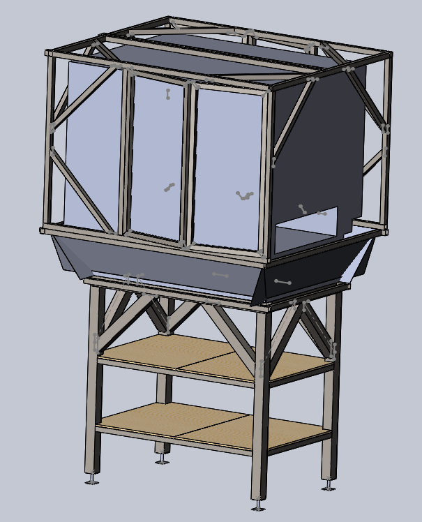

Сделал наброски кабинета (разбирается вдоль, иначе не занесёшь), требуется критика и ворчание. Слева и справа будут двери, но пока не набросал.

Тоже озадачился кабинетом.. первая мысль - заказать на заводе окон.. но выйдет не дёшево.. зато удобно.. конечно с точке зрения шумоизоляции - толку нет, но в купе с циклоном избавлюсь от пылюки.. надеюсь... Окна раздвижные.. на глухих частях вместо стекла - заказать на плазморезе нержу 0,5-1мм и поверх профиля на саморезы.. Правда конструкция полностью не продумана.. т.к. ещё не понятно, как окончательно будет установлен станок 6040МА

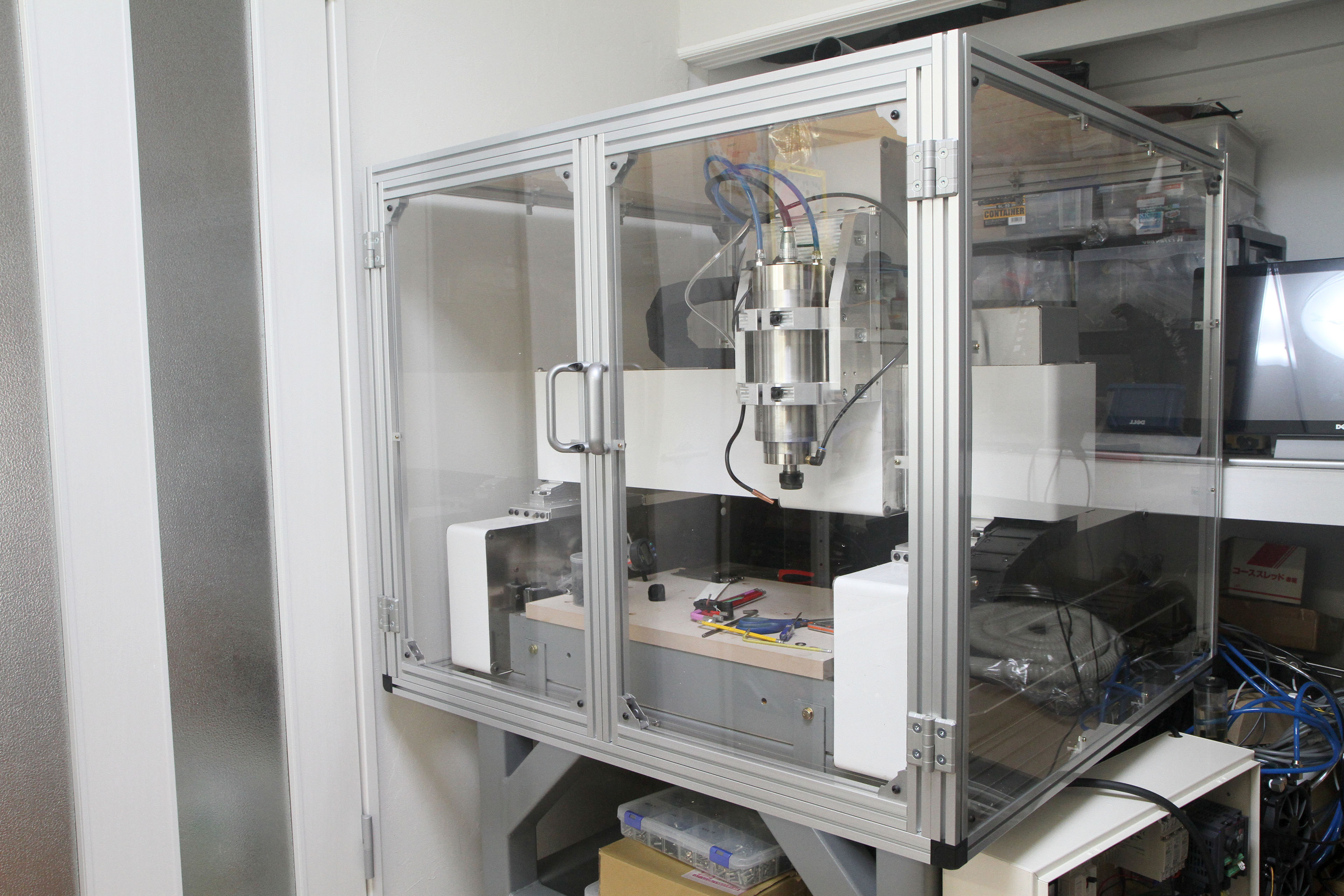

все укосины лишние, 30мм профиля хватает заглаза по жескости даже навесить можно навесное.
у меня больше метра размеры...

Ну хз, подумаю, может уберу. Кабина разборная, заносить и собирать - одному. Вместо поликарбоната - полиэтиленовая плёнка или аналог. Жижи будет много.

у меня тож разборная, сделана уже после сборки станка.
на кабинете еще монитор висит здаровый на подвижной лапе и думаю всякую оснастку навесить типа регуляторов воздуха и держателей всякой фигни...

2 evgenyjp: Ладно, скрыл укосы, если кабина будет "телепаться", приварю. У меня чернуха квадрат 25 стенка 1,5.
2 iMaks-RS: Куб - это только начало, дальше нужен слив, герметичность, "стружко уловитель".
