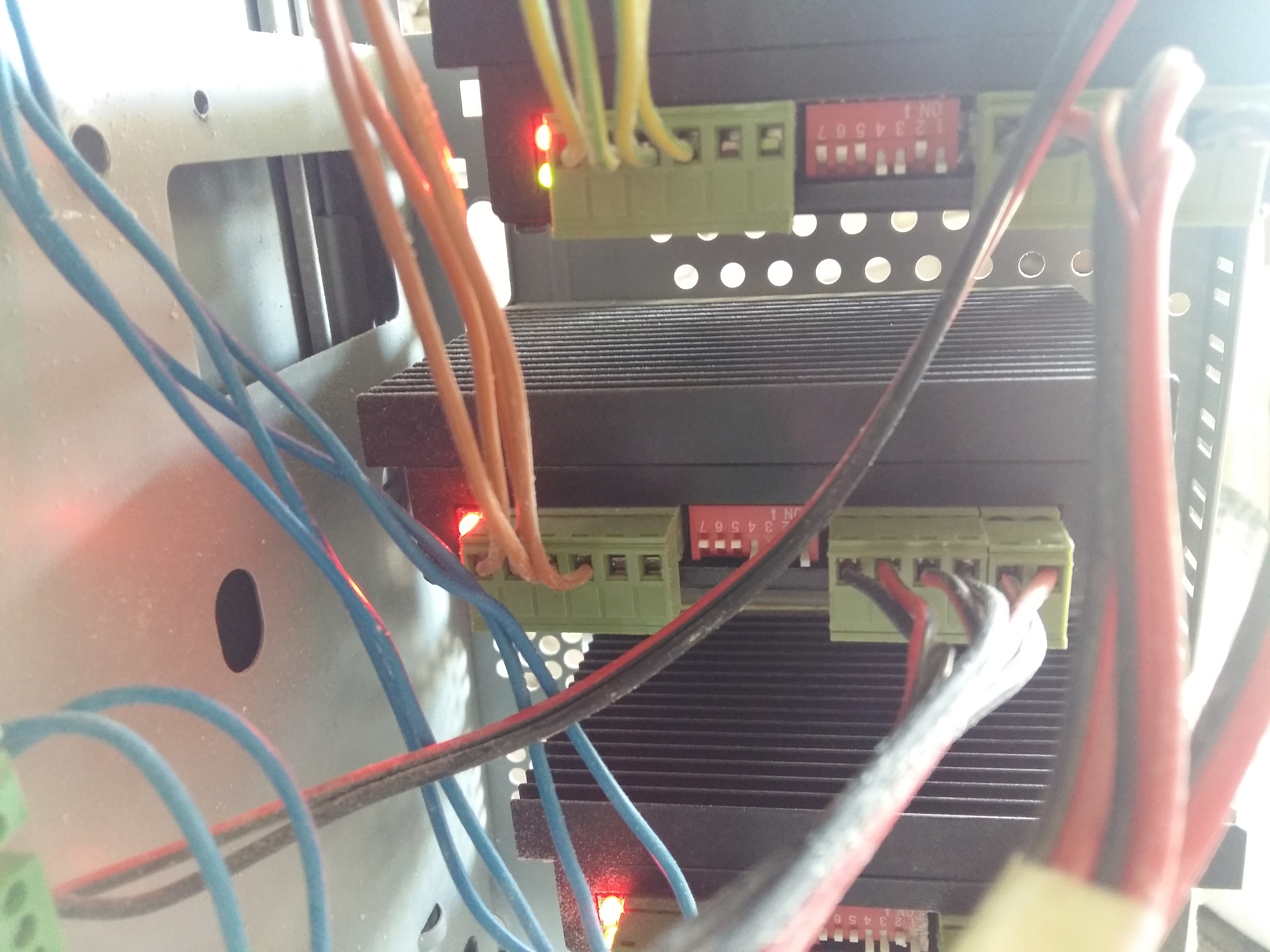

Доброго дня.вопрос такой.Нормально ли это, что на драйверах - FMD2740C при включении и работе станка, постоянно горят лампочки индикаторы PWR/ALARM.

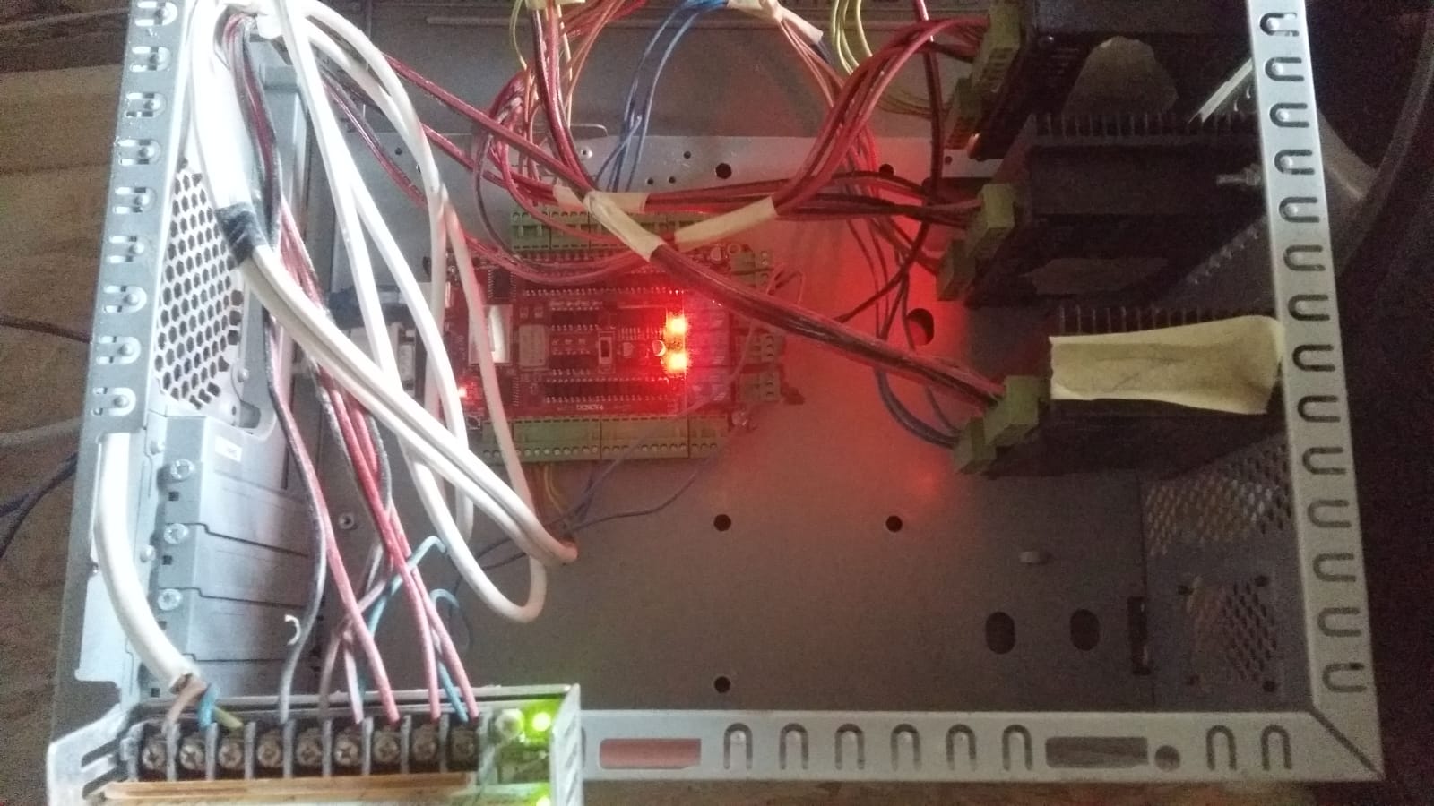

беда в самом подключении драйвера к блоку питания. у кого то имеется такая схема? нужны ли перемычки на самом драйвере ?

Ну поскольку сигнал Enable не предполагается на контроллере (по крайней мере я его не увидел), то драйвера всегда будут включены пока на них подается питание. Вообще отвыкайте от такой практики подключения проводов - невозможно будет отследить если какие 2 провода перепутаете, лучше разные цвета - купите пару метров витой пары например, там 8 цветов, толщины на сигнальные вполне хватает.
Про какие перемычки речь я не понял. Если про те что на драйвере переключатели, то они для настройки тока на ШД и микрошага используются, настраивать обязательно под свое оборудование/хотелки.

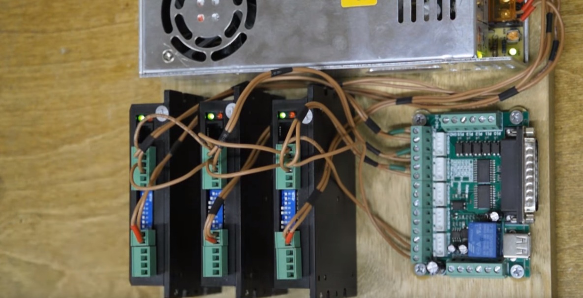

а насчет перемычек.невнятно выразился .много видел у кого,что драйвера подключают через параллель,от одного к другому и на плату.как на снимке.

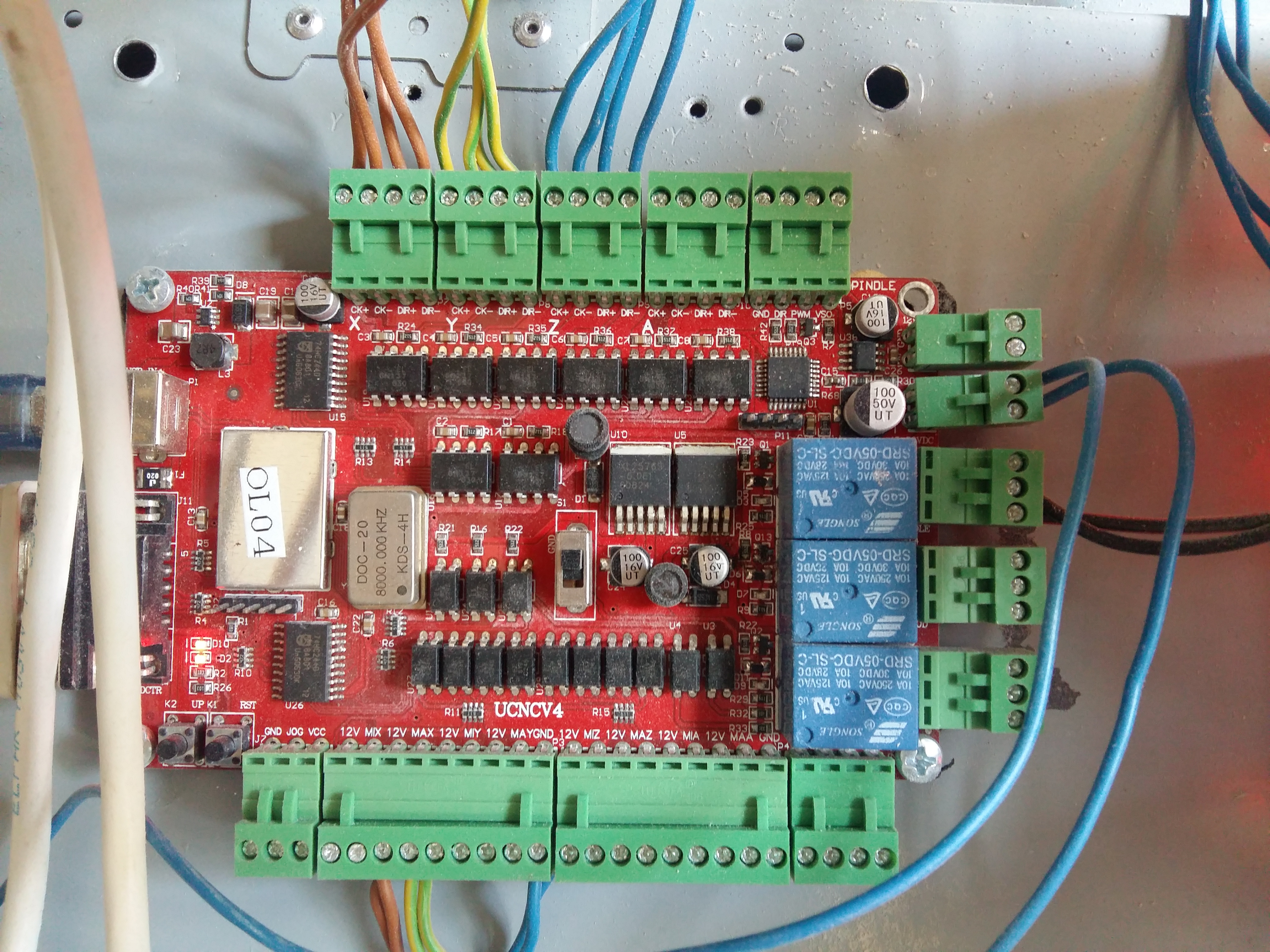

так как Enable на плате нет...то его соединить нужно с SP перемычкой.. я правильно понимаю?
