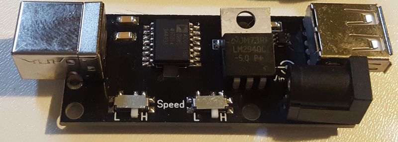

2. На плате установлен стабилизатор напряжения, что требует подключения отдельно источника питания 7-24в (при питании более 12в необходима установка радиатора на стаб).
20180822_104705.jpg (2032 просмотра) <a class='original' href='./download/file.php?id=144863&mode=view' target=_blank>Загрузить оригинал (61.87 КБ)</a>

shatrovmaxim писал(а):Плюсом у меня ADUM4160, а по твоей ссылке - ADUM3160.
По моей ссылке полно и на ADUM3160 и на ADUM4160. Для их защиты от статики достаточно последовательных резисторов 10-50Ом на D+ и D-, всё остальное уже есть в чипе согласно требованиям спецификации USB.
Функцию предохранителя выполняет встроенная в преобразователь защита.
Покажи свой с обратной стороны?

UAVpilot писал(а):По моей ссылке полно и на ADUM3160 и на ADUM4160
Ага написано там как на заборе, а когда увеличиваешь фото то на всех 3160.
Самый дешевый 4160 который я находил стоил 17.50$...
Даже если заказывать 3160 и 4160 у Аналог Девайс от 1000шт, без перекупов, цена чипа 3.13$ и 5.04$, как они могут быть по одной цене?
UAVpilot писал(а):Для их защиты от статики достаточно последовательных резисторов 10-50Ом
Жаль, что у Аналогов нет такого отличного схемотехника как ты, иначе они бы, в оценочной плате, не ставили ESD-шку (специально для тебя скрин с даташита)
Screenshot_2.jpg (1918 просмотров) <a class='original' href='./download/file.php?id=144870&mode=view' target=_blank>Загрузить оригинал (74.04 КБ)</a>
UAVpilot писал(а):Функцию предохранителя выполняет встроенная в преобразователь защита.
О какой защите идет речь? В0505 - обычный двухтактник без каких либо защит, ЛМ2940 - отдаст столько сколько захочешь и улетит в защиту после ~2А...
UAVpilot писал(а):Покажи свой с обратной стороны?
20180822_160610.jpg (1918 просмотров) <a class='original' href='./download/file.php?id=144871&mode=view' target=_blank>Загрузить оригинал (90.1 КБ)</a>
Что тебе даст фото с обратной стороны???

shatrovmaxim писал(а):Ага написано там как на заборе, а когда увеличиваешь фото то на всех 3160.
Я с год назад три штуки покупал рублей по 600 - там стоят ADUM4160.
shatrovmaxim писал(а):Даже если заказывать 3160 и 4160 у Аналог Девайс от 1000шт, без перекупов, цена чипа 3.13$ и 5.04$, как они могут быть по одной цене?
А кто сказал, что они по одной цене? :) У одного продавца платы на 3160 дешевле плат на 4160. А вот у другого платы на 4160 запросто могут быть дешевле плат на 3160 у первого. :)
Да и какой смысл в 4160 на твоих платах, если даже разводка и монтаж самой платы не годятся даже для 2500V (для этого и просил фотку)?.. Те-же китайские на 3160 и то грамотнее сделаны. :)
shatrovmaxim писал(а):Жаль, что у Аналогов нет такого отличного схемотехника как ты, иначе они бы, в оценочной плате, не ставили ESD-шку (специально для тебя скрин с даташита)
В китайских используется классический и довольно эффективный приём (один из рекомендованных USB) - НЧ фильтр срубающий пик с максимумом энергии, а остатки добивают защитные диоды в чипе.
В даташите не просто так написали: "High common-mode transient immunity: >25 kV/μs". Думаю не стоило уменьшать это значение до 15kV установкой дополнительных компонентов... :)
shatrovmaxim писал(а):О какой защите идет речь? В0505 - обычный двухтактник без каких либо защит
Я не знаю какие применил ты, но у Peak и Murata защита есть, а на китайских платах последовательно ещё и маленький дроссель стоит который производитель DC-DC рекомендует выбирать так, чтобы он ещё и как входной предохранитель работал.
Вобщем удачи в продаже. :)

UAVpilot писал(а):Те-же китайские на 3160 и то грамотнее сделаны.
Можно подробнее? К конструктивной критике я всегда готов :hehehe: Если ты про отсутствие зазора на плате в модуле преобразователя, то я в курсе, особой необходимости при использовании именно этого модуля в нем не вижу...
UAVpilot писал(а):В даташите не просто так написали: "High common-mode transient immunity: >25 kV/μs"
Так же в даташите написано:
Screenshot_3.jpg (1856 просмотров) <a class='original' href='./download/file.php?id=144886&mode=view' target=_blank>Загрузить оригинал (43.14 КБ)</a>
UAVpilot писал(а):но у Peak и Murata
Можно фото китайского модуля на 4160 с Peak или Murata за 10$, очень бы интересно увидеть...
Я прежде чем делать первый модуль, два года назад, специально шерстил Али на предмет покупки, ни одного продавана не нашел у которого был бы 4160 за 10$, у всех 3160.
Если почитать отзывы у основных продаванов, из ссылок которые ты дал, то народ тоже пишет что приходят 3160...
