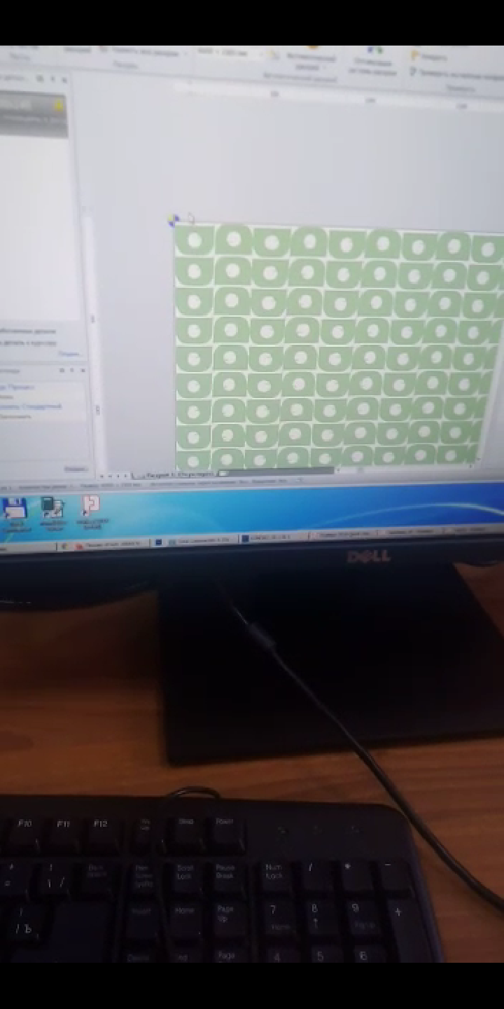

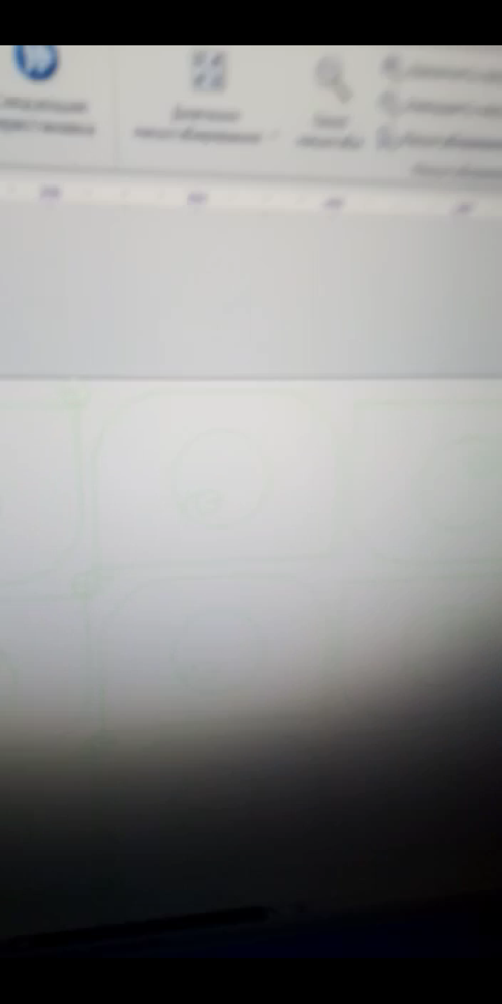

Всем здравствуйте! Помогите пожалуйста разобраться в программе pronest2019 пробую разобратся вчера скачали, при имитации реза появляются круглежки вокруг пробивки, станок идёт вокруг всех пробивок после выходит на программу смотрел настройки так и не понел откуда они берутся?

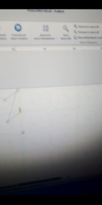

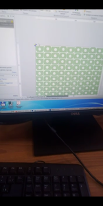

Вид проги до запуска имитации реза

Tat116 писал(а):Всем здравствуйте! Помогите пожалуйста разобраться в программе pronest2019 пробую разобратся вчера скачали, при имитации реза появляются круглежки вокруг пробивки, станок идёт вокруг всех пробивок после выходит на программу смотрел настройки так и не понел откуда они берутся?
На фотографиях ничего не понятно. Но если я правильно понял, то у вас в настройках включена опция "предварительный разрез". Зайдите в настройки - вывод ЧПУ - вкладка опции и снимите галочку с предварительный разрез.
Доброго времени суток.Как решили проблему?Установил пронест, поставил постпроцессы и в местах пробоя сначала прога вырезает кружочки.В чем косяк ума не приложу...
Всем привет!Я разобрался в чем было дело.Неправильно устанавливал постпроцессоры.Т.е. указывал путь не туда.В пронесте 2019 они стоят по умолчанию в Локальный диск C:\ProgramData\Hypertherm CAM\CFF .Если папка ProgramData не видна то нужно в компе в свойствах папки поменять на "отображать скрытые файлы и папки".
