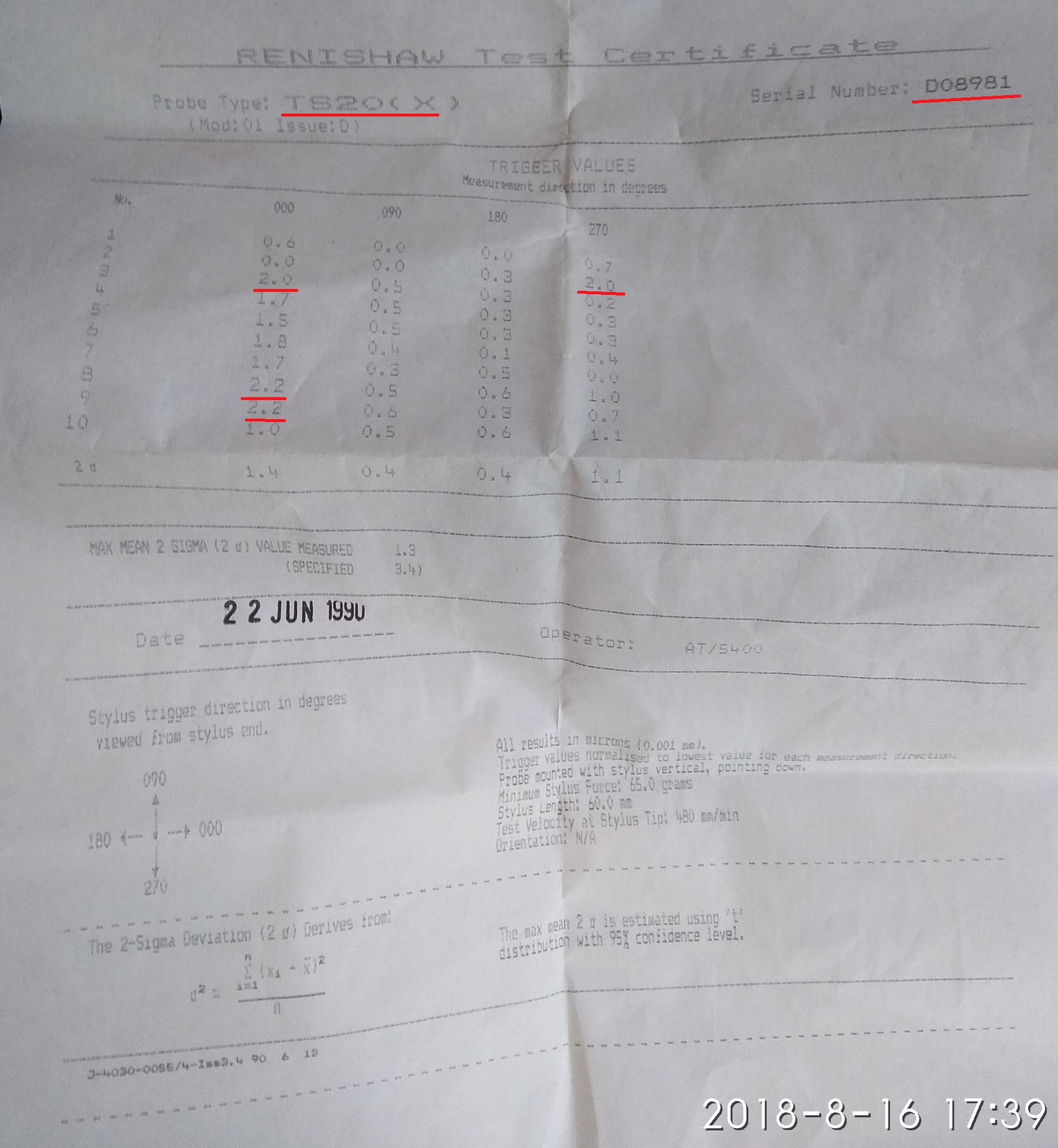

Например - прочитайте ЕЩЕ раз написанное мной и постарайтесь понять смысл ВСЕХ слов...
1. Не нада мне приводить ссылки на "контакты" - у меня их есть. приведите ссылку на ГОТОВОЕ устройство, которое ГАРАНТИРОВАНО, на станке обеспечивает данную точность, за указанные вами деньги. Так же перед продолжением ссылок на эти датчики, рекомендую очень внимательно изучить паспорт на них....
2. ничего не имею ни против датчиков Verser, ни против Сергея. но очень хочется задать вопрос - кто и чем гарантирует их точность ? вы ? или заявления производителя ? есть какие то сертификаты на них ? акты их приемки? поверки? ресурсных испытаний в конце концов ? паспорта с серией контрольных замеров ??? я уже даже не касаюсь оборудования на котором производятся данные замеры.... оно вообще есть ?? не голова от пассометра, и не цифровой митутоя, который запросто может оказаться китайским, и который имеет инкременту в 1 микрон и то что творится между этими микронами - вообще никак не отображает... а нормальное, лабораторное оборудование для поверки... вы ведь в курсе что для проведения поверки измерительных систем требуется использовать оборудование с разрешением в 10 (!!!!!) раз выше, да ??? кто нибудь, когда нибудь вообще проводил полноценные замеры этих датчиков ????
Реник, стоимостью в 20 раз (!!!) выше, дает повторяемость однонаправленного замера в 2.2 (!!!!) микрона. вот фото:
IMG_20180816_173935.jpg (3476 просмотров) <a class='original' href='./download/file.php?id=144603&mode=view' target=_blank>Загрузить оригинал (659.12 КБ)</a>
а датчик собранный дома на столе, и ценой в 100 баксов ... дает повторяемость в ..... 3 микрона... :lol: :lol: :lol: вы сами то в это верите ??? а сколько раз он повторит эту точность ???
От себя могу добавить, что Реник, 20ый, с заявленной точностью в 2 микрона, будучи установлен немцами на немецком же станке, позволяет попасть при привязке инструмента в лучшем случае и при везении - в сотку. ни о каких двух микронах, заявленных в паспорте речи вообще не идет. По этому не нада тут задвигать теории о том что имея двухмикронный датчик можно с точностью в два микрона привязать инструмент. есть небольшая разница между точностью самого датчика и точностью проводимых им измерений.
И так же от себя могу добавить, что один из участников форума выкинул нахрен со станка реник и заменил его на лазерный блюм, ибо точно так же - точнее чем сотка-полторы привязаться не мог. с блюмом получается 2-3 микрона. реник перекочевал ко мне.

Hanter писал(а):но очень хочется задать вопрос - кто и чем гарантирует их точность ? вы ? или заявления производителя ? есть какие то сертификаты на них ? акты их приемки? поверки? ресурсных испытаний в конце концов ? паспорта с серией контрольных замеров ??? я уже даже не касаюсь оборудования на котором производятся данные замеры.... оно вообще есть ??
Ну так и задайте их ему... Лично меня и моим конкретным требованиям его продукция удовлетворила. Там, где не удовлетворяла я взял его электронику и засунул в МР12.
Да и в вашей изначальной просьбе ко мне никак не уточнялось кто и как должен гарантировать. Но как обычно в желании до чего-нибудь докапаться "задним числом" стали появлятся отмазки типа "производитель не производительный", требования всяких поверок, лабораторных тестов и т.п., и требуемая точность вдруг увеличилась с
Hanter писал(а):хотя бы в пол сотки
до
Hanter писал(а):3 микрона...
и почти сразу-же
Hanter писал(а):в два микрона
Если вам всё это жизненно необходимо, то будьте готовы платить за это соответственно - чудес не бывает. Ну или привязывайтесь по плиточкам. Остальные покупают такие датчики и остаются довольны.
Хотя и станок-то вроде как не для вас - что ж вы так возбудились-то, как будто я вас заставляю покупать подобные датчики, или хотя-бы обращать внимание на мои посты... :)
И да, читайте внимательнее - ссылка на "контакт" помечена как на почти готовое.
