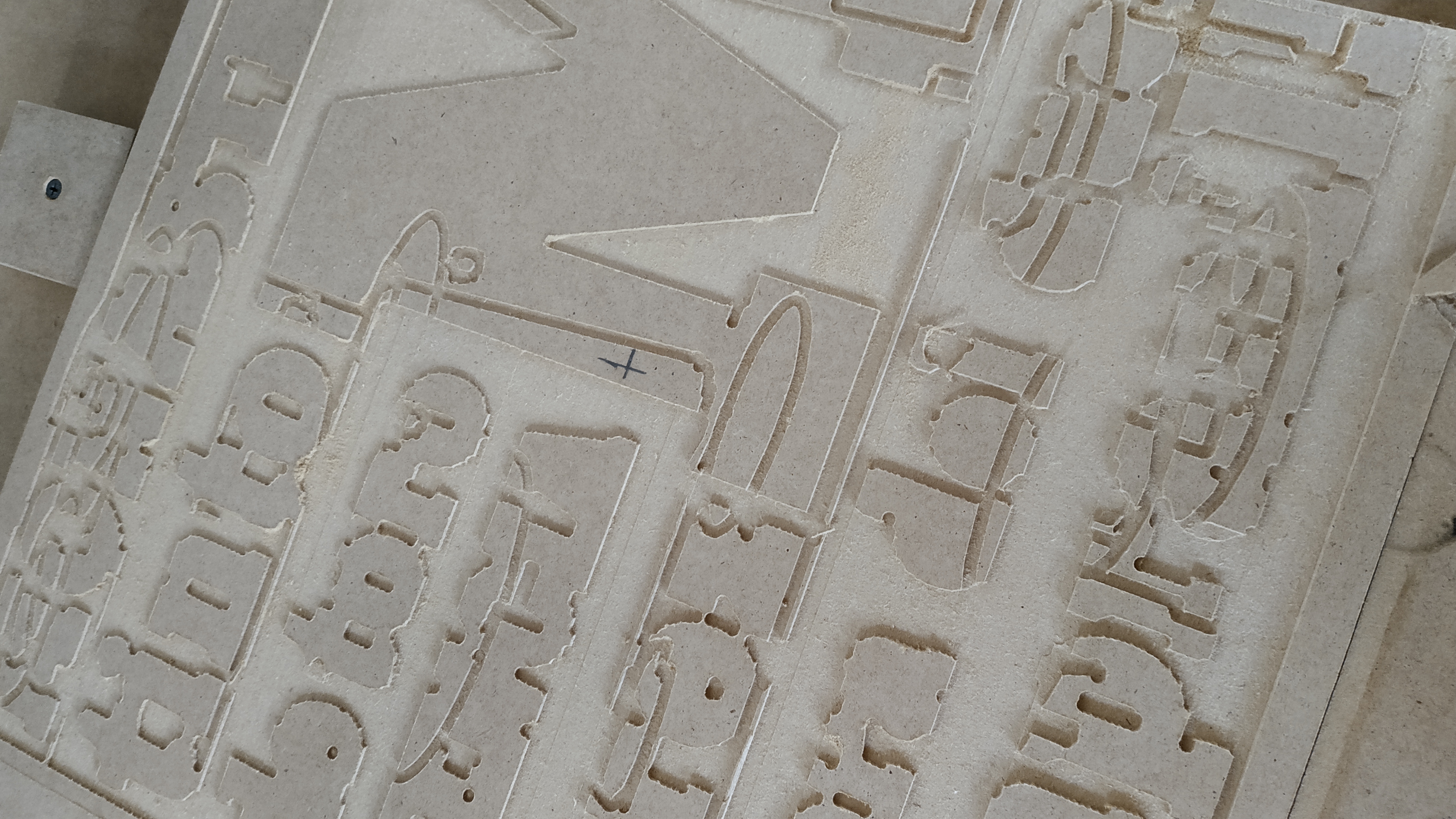

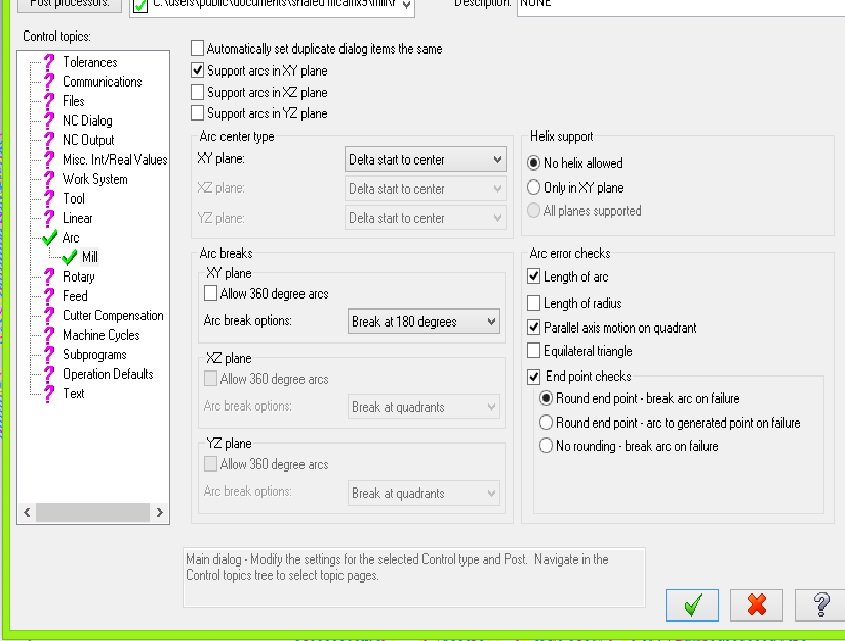

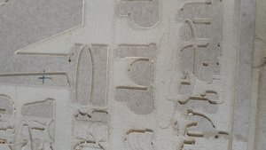

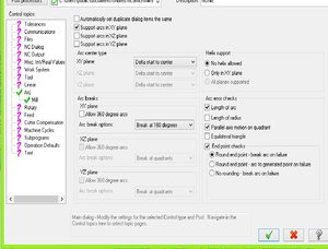

HELP !!!
Все собрал запустил настроил - работает но в процессе режет дополнительные овалы и уходит с пути
писал из мастеркама с постами под мач3 и пробовал под фанук3х - разницы нет
прошивка последняя официальная по линку с этой ветки
IMG_20180806_133333.jpg (3275 просмотров) <a class='original' href='./download/file.php?id=144087&mode=view' target=_blank>Загрузить оригинал (3.82 МБ)</a>
IMG_20180806_150731.jpg (3275 просмотров) <a class='original' href='./download/file.php?id=144088&mode=view' target=_blank>Загрузить оригинал (3.93 МБ)</a>

fineobjects писал(а):HELP !!!
где код исполняемый? Что с пропуском шагов?

Большой он - на 20 мин
Думаю проблема в блоке G2 - код сейчас выложу

Это фрагмент
станок в момент сбоя весь дергает - но 4 тестовых резки с разными постами дали овалы в одинаковых местах
Пропуски возможны в момент рывков - но пока речь не о них
Волнуют овалы

Настройте вывод окружностей дугами по 180 градусов и будет всё ОК.
можете разжевать ? я с таким не сталкивался - где это делать ? понимаю что либо в посте либо в мастеркаме но знаний в этом 0 :thinking: :thinking: :thinking:
fineobjects
Сообщения: 43
Зарегистрирован: 24 июл 2018, 16:59
Re: DDCSV1.1 Китайский контроллер 4 оси
Сообщение fineobjects »
arc.jpg (3248 просмотров) <a class='original' href='./download/file.php?id=144096&mode=view' target=_blank>Загрузить оригинал (139.88 КБ)</a>
вот что нашел в мастеркаме
maxx2000orel
Сообщения: 357
Репутация: 94
Сообщение maxx2000orel »
У меня это делает постпроцессор(но у меня не мастеркам)
поиск в гул говорит что в мастеркаме разбивку можете указать в контрол дефинишен в разделе дуги (арки) там можно разбивать и по 180 и по 90 градусов. За что я и не люблю мастеркам и солидворкс, это за то что надо слишком дохрена облазить менюшек для настройки. Причём от версии к версии их постоянно кудато перемещают.
maxx2000orel
Сообщения: 357
Репутация: 94
во-во. там и копайтесь. это оно самое.
создайте окружность. запрограмируйте обработку. смените настройки. по итогу у вас окружность должна быть описана 2 кадрами.
fineobjects
Сообщения: 43
Так ?

И какой вариант центра дуги для DDCSV лучше ? Radius - Absolute - Delta - Unsigned incremental - Signed radius ?
maxx2000orel
Сообщения: 357
Репутация: 94
ууууууу, во там наворочено. Ну исходя из того как написано в документации на контроллер это либо радиус (через R в G коде будет выводить), либо инкремент (через IJK), у меня через IJK выводит дуги.
