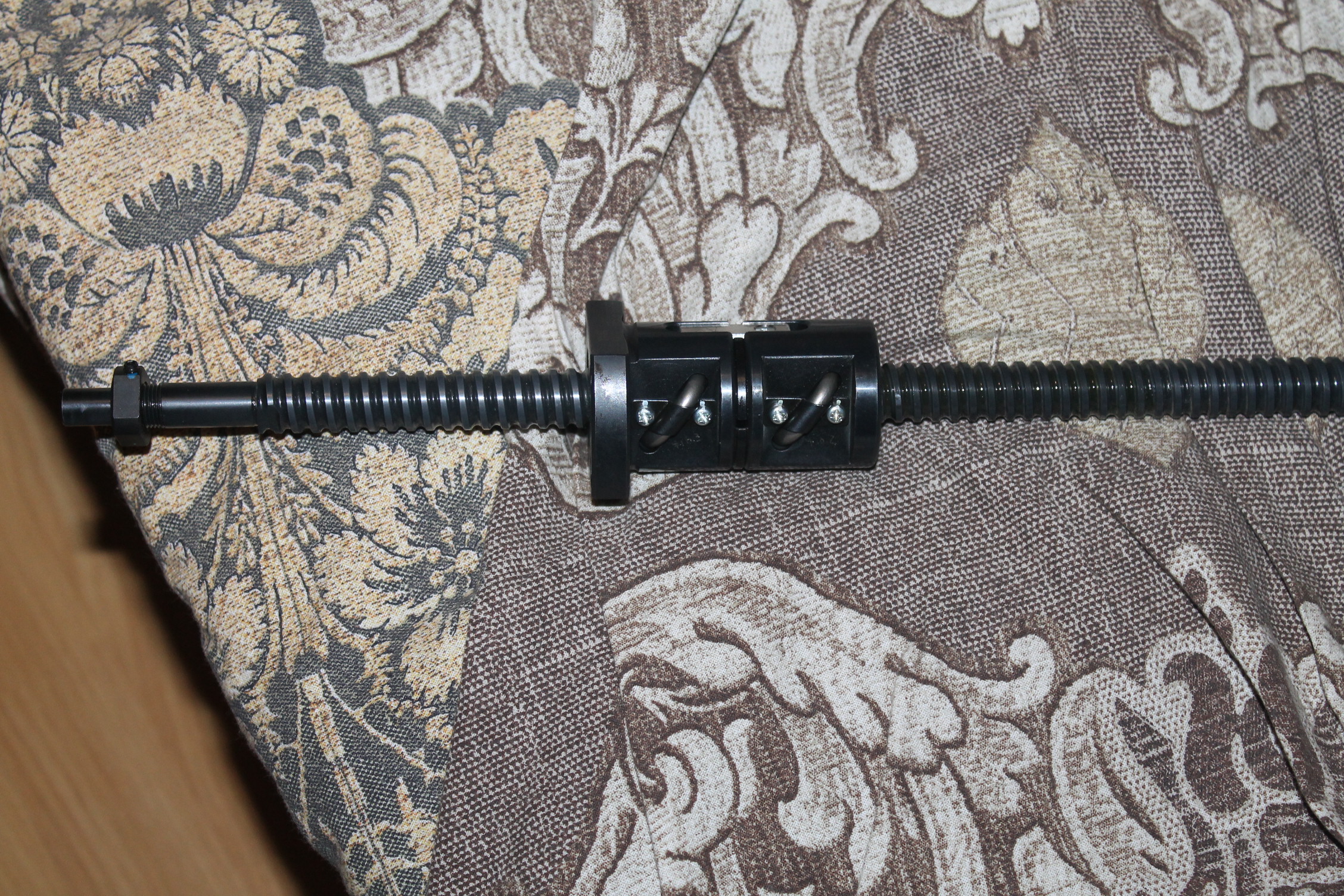

Итак, приехала посылка.
Всё крутится и ходит плавно и плотно, без каких либо намёков на люфт!!!
IMG_7649.JPG (3202 просмотра) <a class='original' href='./download/file.php?id=143840&sid=414ee8d0a4242295a90d056809cf6167&mode=view' target=_blank>Загрузить оригинал (727.54 КБ)</a>
IMG_7650.JPG (3202 просмотра) <a class='original' href='./download/file.php?id=143841&sid=414ee8d0a4242295a90d056809cf6167&mode=view' target=_blank>Загрузить оригинал (1.48 МБ)</a>
IMG_7651.JPG (3202 просмотра) <a class='original' href='./download/file.php?id=143842&sid=414ee8d0a4242295a90d056809cf6167&mode=view' target=_blank>Загрузить оригинал (1.28 МБ)</a>
