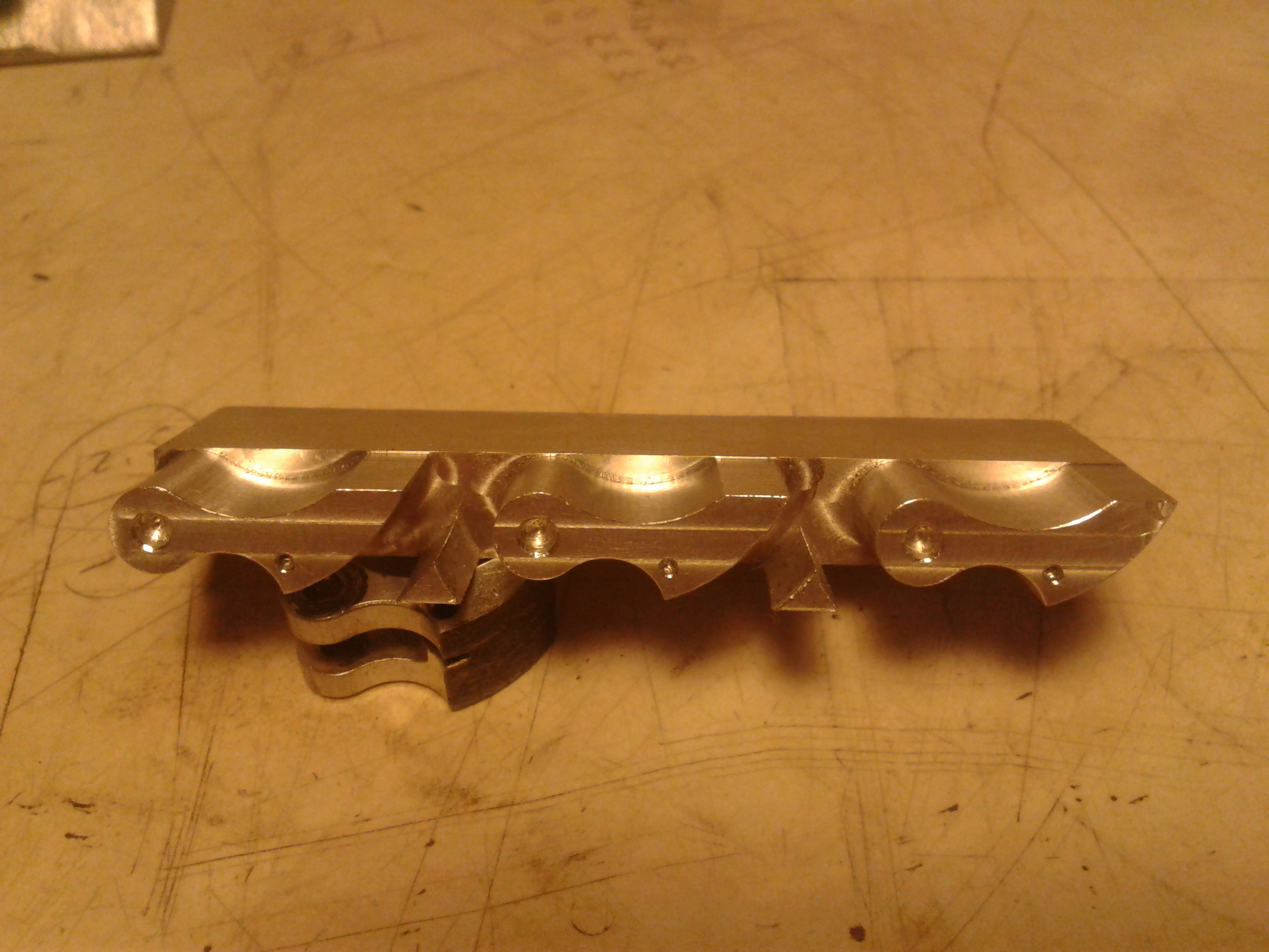

Сегодня для страждущих баггистов фрезеровали кулачки на сцепление (масштаб модельки 1/8). Сразу чистовая :hehehe: ,все равно они их кушают........фреза четверка трехперая советский твердосплав,оборотов около 5 тыщ,заглюбление 0.5мм и подача 120 мм.Хорошо ,что не быстрее ,потому как материал вроде и д16т ,но не однородный :wik: ..в общем без смазки ну никак .
Фото-0571.jpg (5703 просмотра) <a class='original' href='./download/file.php?id=143784&mode=view' target=_blank>Загрузить оригинал (1.06 МБ)</a>
Фото-0572.jpg (5703 просмотра) <a class='original' href='./download/file.php?id=143785&mode=view' target=_blank>Загрузить оригинал (1.1 МБ)</a>
Фото-0574.jpg (5703 просмотра) <a class='original' href='./download/file.php?id=143786&mode=view' target=_blank>Загрузить оригинал (1.07 МБ)</a>
Re: " Мишки гризли""
А потом как? отрезать их или сфрезеровывать больше половины?
Chili
Сообщения: 1222
Репутация: 1074
Откуда: Таганрог
Сообщение Chili »
:hehehe: а это уже не наша проблема :hehehe: Дядька будет срезать и под собачку(пружинку) фрезеровать паз. Мог ли у себя все допилить - да,но нахаляву что - то не хочется,да и гранд мастера спорта пусть тоже руки приложат к изготовлению.Это ,чтоб ценили чужой труд и время.Есть еще проблемка у меня - сверла в большинстве старые с посаженой ленточкой и запороть детальки нет никакого желания,ну а косточки за плохое качество у нас умеют перемалывать. Так что как говорится - хорошего по немножку :D
