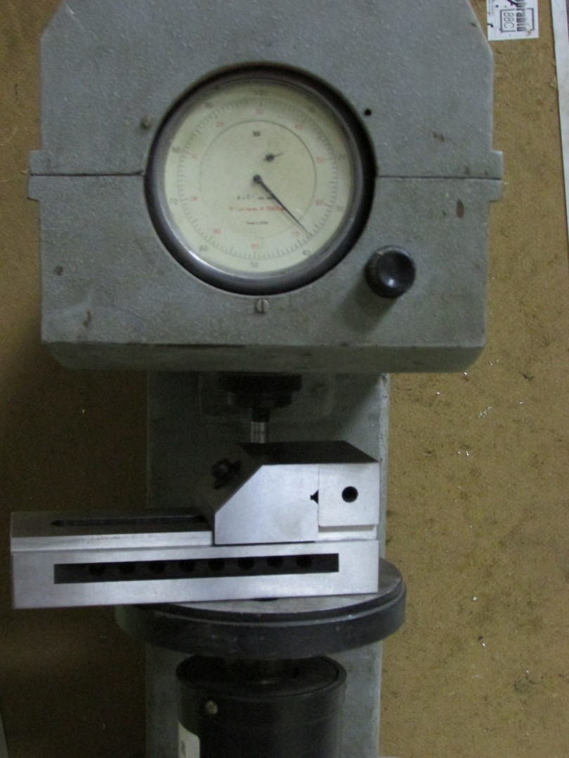

Тиски пришли

У меня такие же, только на 120мм. Страдаю из-за отсутствия сменных губок. А точность у них отличная.aftaev писал(а):Тиски пришли

В чем сложность их сделать самому? Просверлить пару отверстий, нарезать резьбуjohn1987887 писал(а):Страдаю из-за отсутствия сменных губок

Каленые, резьбу просто так не нарезать.

Мне если понадобится и просверлю и нарежу, бУло бы желаниеjohn1987887 писал(а):Каленые, резьбу просто так не нарезать.

Не представляю, как в калЁнке нарезать резьбу. У них твердость под 60 единиц.

Скорее всего закалка на пару мм, дальше сыромятина. Значит сверлим каленку, потом сверлим чуть большим сверлом = фаска, а потом нарезаем резьбу.
Я измерил наши, 38 HRC. А потом проверил по образцу твердомер
Измерял?john1987887 писал(а): У них твердость под 60 единиц.

Советский надфиль скользит, только алмазный берет.aftaev писал(а):Измерял?

После шлифовки, слой может слегка закалиться, зубьям напильника зацепиться не за что и скользит, а в глубине сыромятина.john1987887 писал(а):Советский надфиль скользит, только алмазный берет.
Надфилем пошеркал - скользит.
