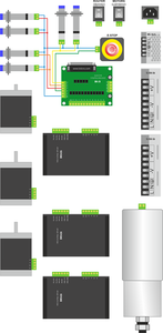

Может поможете мне подключить индуктивные датчики к db 25 1205
Nonstopich
Сообщения: 959
Репутация: 284
Re: Подключение драйверов к контроллеру
Сообщение Nonstopich »
Только сначала: они у вас npn или pnp?
this.png (4040 просмотров) <a class='original' href='./download/file.php?id=142825&mode=view' target=_blank>Загрузить оригинал (93.03 КБ)</a>

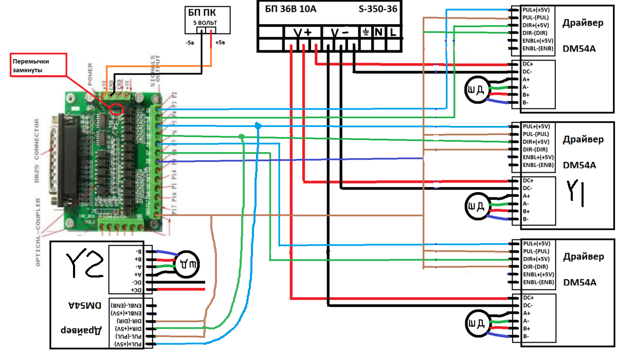

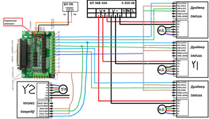

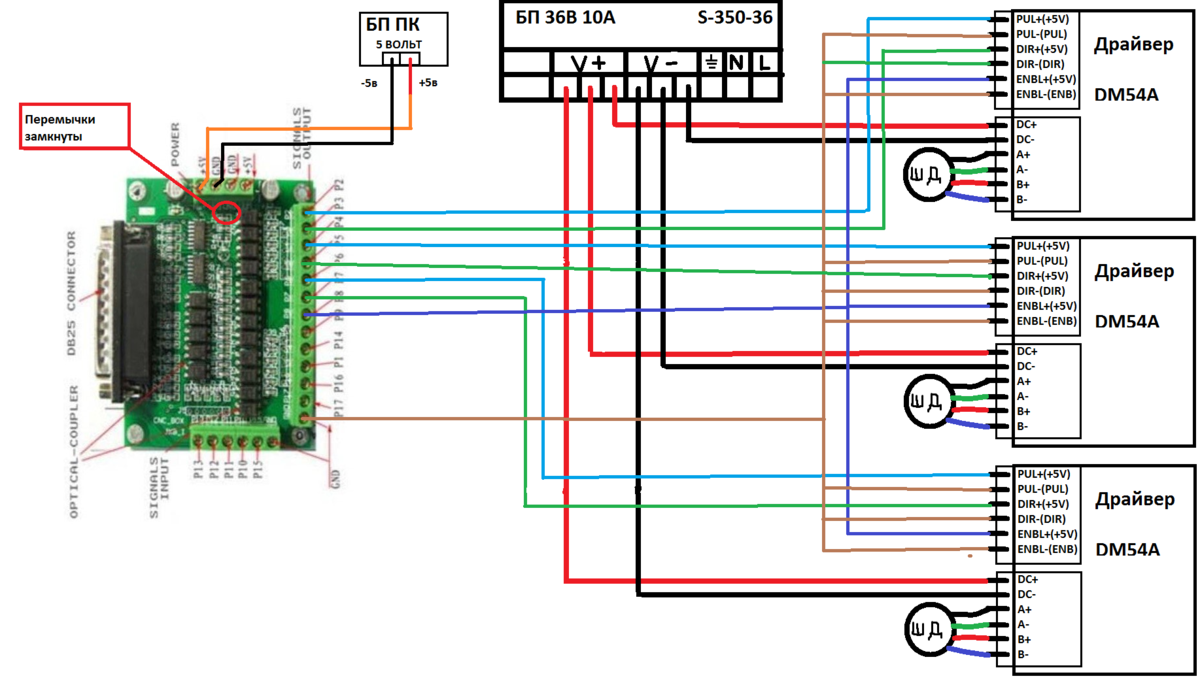

Подскажите кто сталкивался с подключением 2х драйверов к одной оси (Y) через плату DB25-1205.
Станок на тесте работал с 3мя драйверами и к одному драйверу были подключены 2 двигателя параллельно, но появлялось смещение по оси на пару миллиметров за сотни проходов.
Решил собрать, как говорится "по уму", подключив двигатели каждый к своему драйверу, а сами драйверы к плате развязки параллельно (DIR и STEP), но они перестали ездить, иногда какие-то судороги проскакивают на одном из двигателей и не более того.
В случае если выдергиваю колодку с сигнальными проводами из одного из драй веров, то работает.
Подключено так:
Комутация DB25-1205.png (2609 просмотров) <a class='original' href='./download/file.php?id=201441&mode=view' target=_blank>Загрузить оригинал (315.05 КБ)</a>
Сообщения: 3310
Soul-OMON писал(а): ↑ Подключено так:
и где на схеме у вас
Soul-OMON писал(а): ↑ а сами драйверы к плате развязки параллельно (DIR и STEP)
Soul-OMON писал(а): ↑ но они перестали ездить
ищите ошибку у себя в подключении

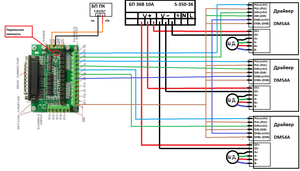

Soul-OMON
Сообщения: 6
Зарегистрирован: 31 янв 2022, 15:00
Сообщение Soul-OMON »
xvovanx писал(а): ↑31 янв 2022, 22:21
Дорисовал схему для наглядности параллельности подключения драйвера.
Если один из драйверов отключаю от платы, то ездит другой нормально.
drey82 писал(а): ↑01 фев 2022, 10:02 енейбл отключи, 100500 раз обсуждали
Енейбл еще не подключал, т.к. не понял как он должен работать.
Комутация DB25-1205.png (2527 просмотров) <a class='original' href='./download/file.php?id=201488&mode=view' target=_blank>Загрузить оригинал (369.96 КБ)</a>
Rom327
Сообщения: 2760
Репутация: 437
Настоящее имя: Роман
Откуда: Подольск
Сообщение Rom327 »
Soul-OMON писал(а): ↑ Если один из драйверов отключаю от платы, то ездит другой нормально.
Похоже не хватает сигнала с платы, чтобы засветить 2 светодиода оптопар драйверов. Надо мерить напряжение, и лучше осциллографом, на входе step при одном подключенном драйвере и двух.

Soul-OMON
Сообщения: 6
Rom327 писал(а): ↑02 фев 2022, 14:38
К сожалению осциллографа нет, пробовал подключать блок питания 5В/2А к плате опторазвязки, нет эффекта, а поднимать напряжение боюсь.
Смотрю на модных станках используют платы синхронизации Sen_Sync V1.3, но ценник 2.8тр, это прям тумач... :-(
Лодочник
Сообщения: 2031
Репутация: 1835
Откуда: г.Королев
Сообщение Лодочник »
У оптронов 817 выход - открытый коллектор. То есть у него активный выход низкиого уровня. Соединяй все + драйверов в кучу и кидай на +5В, а выходы с платы подключай к соответствующим минусам.
Сообщения: 3310
Лодочник писал(а): ↑02 фев 2022, 16:03 У оптронов 817 выход - открытый коллектор. То есть у него активный выход низкиого уровня. Соединяй все + драйверов в кучу и кидай на +5В, а выходы с платы подключай к соответствующим минусам.
Прям с языка снял ;)
Soul-OMON
Сообщения: 6
Спасибо огромное, завелось! :good:
Единственное пришлось перевернуть все двигатели на драйвере, т.к. поехали все в другую сторону... :cheesy:
Почему все китайцы и весь интернет вещает про общий ГНД? О_о
