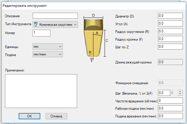

Где можно найти скруглённые фрезы в продаже? Например, коническую скруглённую для 3D обработки. Повсюду только круглые.

оно зовется "corner radius" или "bull nose". Конические (tapered) такие только в каталогах гуглятся

На рисунке гравер. Фрезы конусные спиральные обычно со сферической головкой. Именно таких не встречал, обычно использую bull nose, скоругленные 0.5-1мм радиусом скругления. Опишите, какие преимущества у них? Может возьму на заметку.

Меньше риска на плоских участках

да, плоскость лучше, но сам конус зачем? есть просто цилиндрические скругленные, проще купить и измерить

цилиндрических много, да. ТС хочет конические, и не радиусные, а плоские со скругленным углом. Сие редкость большая.

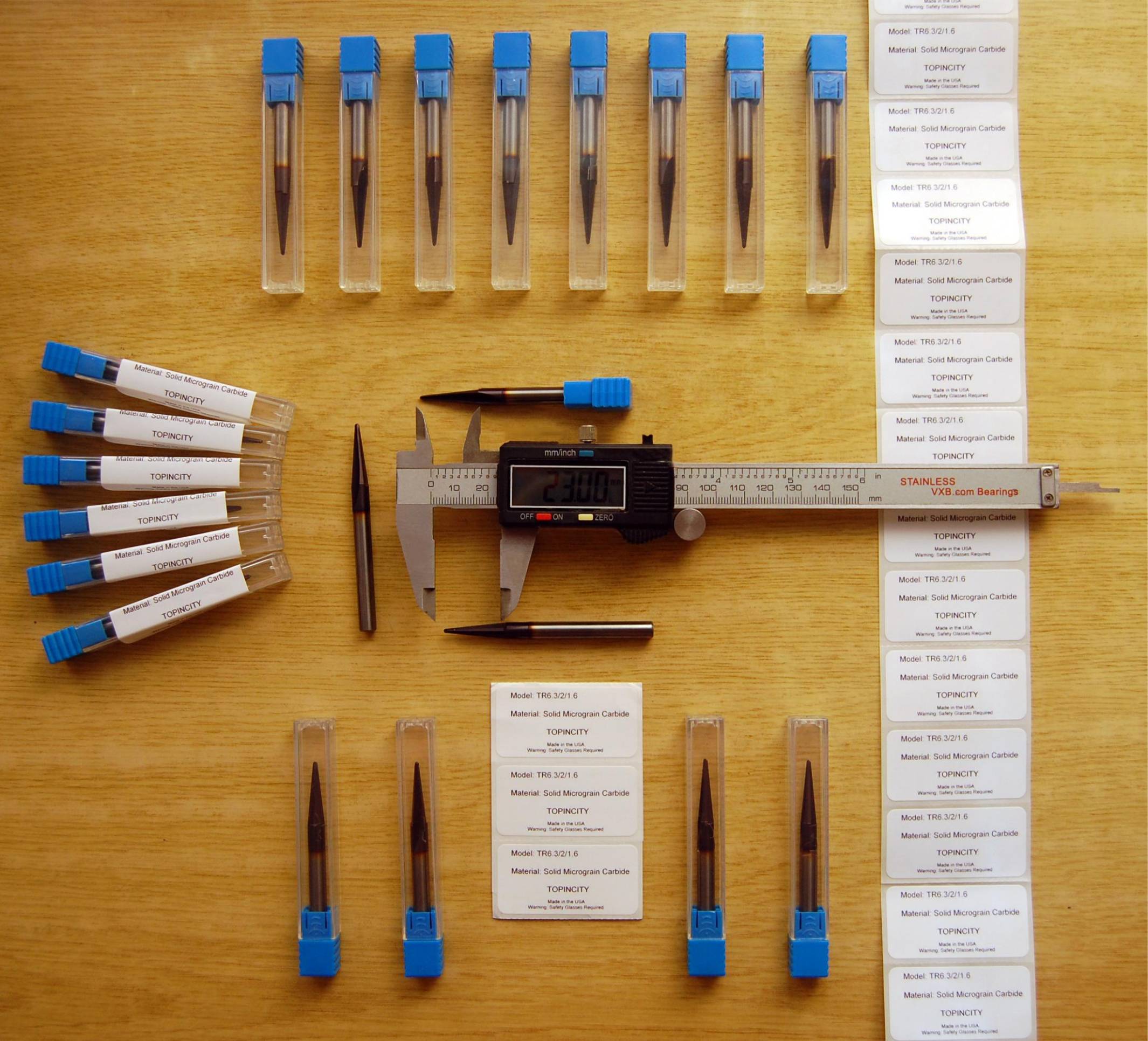

Эта фреза продается под торговой маркой Топинсити, хостовик 6.35мм (цанга в подарок).
Когда заказчик сказал, что нужна такая фреза - (торец плоский для увеличение шага обработки, закруглённые углы + конусом + прямые ножи + фирменный нормальный сплав), то недолго думая сделали эти фрезы под нашим чертежам в Америке. Клиент попробовал и обалдел, сказал то, что нужно. Потом эти фрезы начали с успехом продаваться по Украине. Но прошло некоторое время, и появились подделки дешевле. Делалось в Китае для "нас" любителей халявы. Народ начал хватать и на фирменные упал спрос. Но потом нам принесли подделку и попросили переточить кончик. Рассмотрели мы эту подделку под "микроскопом" - кроме "гавняного" сплава, там ещё был не плоский торец, а просто радиус как у обычных сферических конусных фрез, да ещё и с некачественной заточкой (колотые края ножей). Вот такая вот история. Сейчас можно заказать как наличкой в Москве, так и заказать удаленно во все страны мира.
Параметры фрезы, взяты с сайта:
Диаметр конуса на конце: 1.6мм (срез после радиуса)
Радиус перехода торца на конус: 0.70мм
Диаметр торцевой плоской части: 0.35мм
2 прямых ножа=22.6мм + пропил хвостовика 17.4мм (всего=40мм)
Угол заточки: 12° (6° на каждой стороне)
Диаметр хвостовика 6.35мм, общая длина 76мм, покрытие TIALN+ (титан ультра)
США (твёрдый сплав карбид вольфрама/кобальт SQ микрогранула, 10%, HRC65)
Назначение:
Специальная фреза для увеличенной скорости шлифовки без появления полос на горизонтальных поверхностях рельефа при применении смешанных траекторий. У этой фрезы самый кончик плоский, который плавно переходит в конус с углом 12°. Диаметр 1.6мм позволит проработать самые мелкие элементы рельефа, а две 6-ти градусные грани великолепно подрежут неровные края рельефов. Чтобы получить от этой фрезы максимум КПД и отсутствие ступенек и ворса на склонах рельефов - применяйте смешанную стратегию обработки (разное направление движения фрезы и разный шаг в зависимости от угла наклона рельефа).
Фрезой можно обрабатывать все материалы. Модель проверена в работе при обработке рельефов по стали, бронзе, дюрали, меди, ясеню, ореху, дубу, акации, капу, сувели. Фрезой можно обрабатывать калёную сталь до твёрдости 65HRC. Инструкция по режимам резки прилагается.
Наглядный чертеж 3D Конусного радиуса
