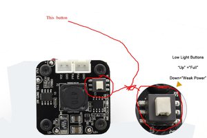

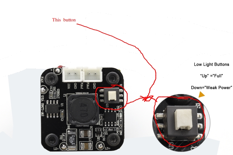

Диодный китайский EleksLaser от Eleksmaker
Вопросы:
Сломалась и потерялась кнопка для перевода в режим слабой мощности на лазерном модуле. Помогите пожалуйста найти аналог, не совсем понимаю какую кнопку выбрать в чип и дипе https://www.chipdip.ru/catalog-show/mini-buttons. Пробовал спрашивать на форуме eleksmaker но там тишина.

ну так а разобрать и посмотреть не судьба? раз она уже изломана

дело в том что внутренняя часть которая замыкает дорожки выпала и потерялась. остатки кнопки я выпаял как по ним определить принцип работы и какаие контакты должны замыкатся я не знаю.

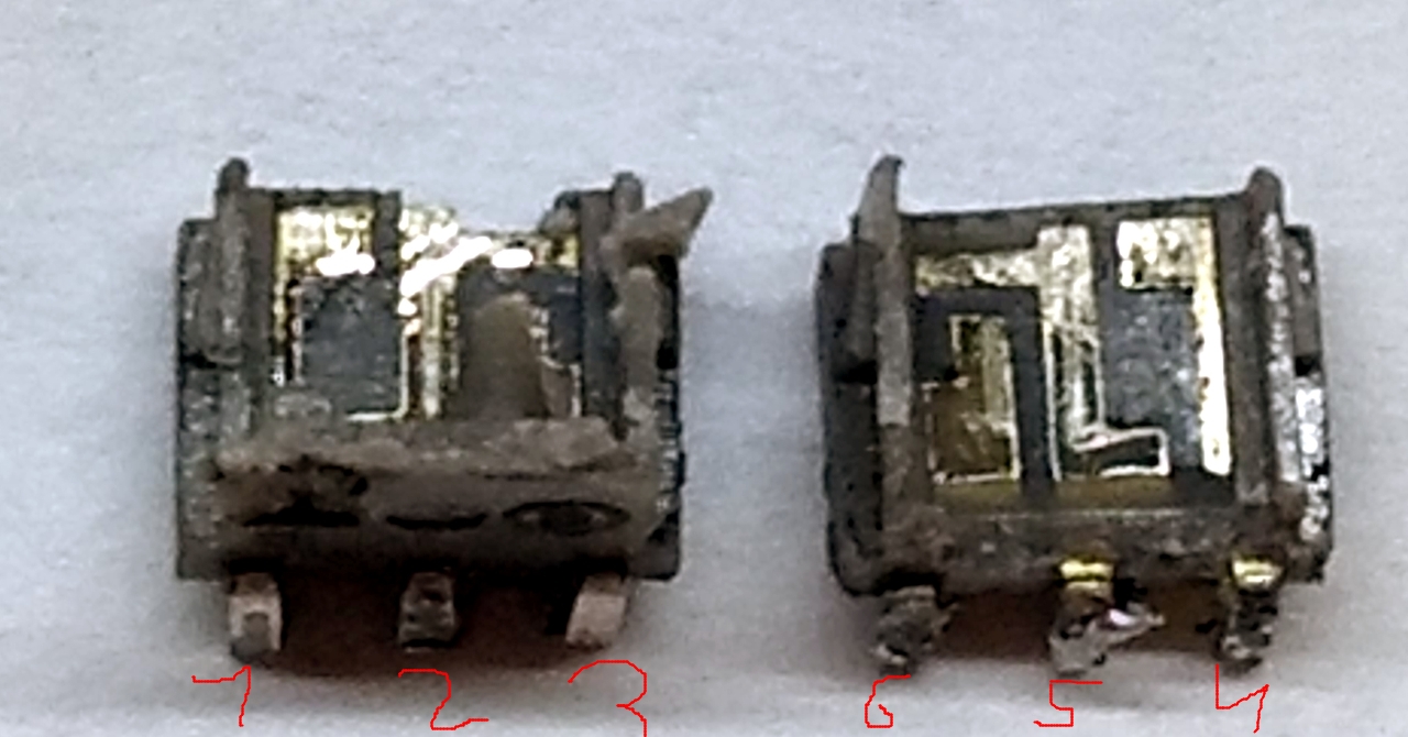

Сообщения: 5886
Re: Китайский гравер Eleksmaker сломалось кнопка на модуле
По дорожкам на плате посмотрите, может оказаться что всего пара ножек задействована...
Кнопка странная, выглядит как неслаботочная нифига, возможно там три пары запараллелненных контактов. Тоже будет видно по дорожкам.
С некоторой вероятностью, там что-то вроде https://www.chipdip.ru/product/pb-22e60 , только под SMD монтаж.
У них обычно две группы переключающих контактов, задействована, скорее всего, одна. Может, запараллелены для надежности.

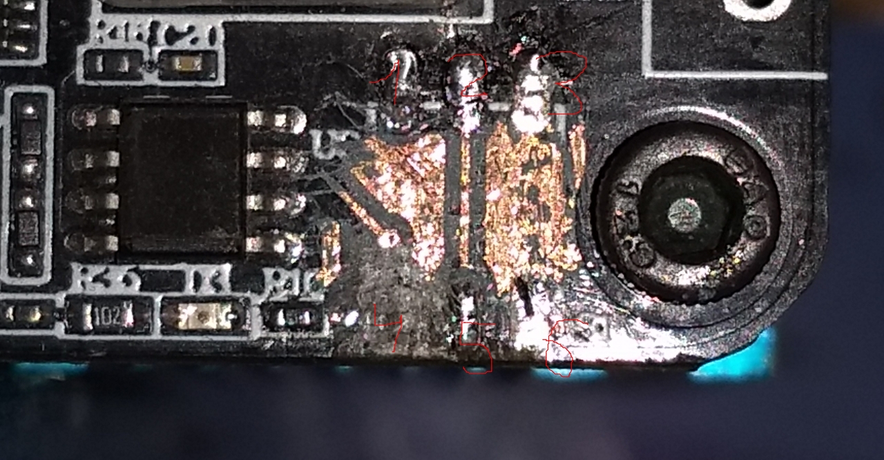

SVP писал(а):По дорожкам на плате посмотрите, может оказаться что всего пара ножек задействована...
отличная идея, расковырял дорожки.
плата (2063 просмотра) <a class='original' href='./download/file.php?id=142357&mode=view' target=_blank>Загрузить оригинал (532.21 КБ)</a>
плата
И расковырял кнопку.
кнопка (2063 просмотра) <a class='original' href='./download/file.php?id=142358&mode=view' target=_blank>Загрузить оригинал (401.39 КБ)</a>
кнопка
Пронумеровал контакты.
2-5 и 3-6 замкнуты
1 ни с чем не соединен
Контакт 4 я оторвал дорожку когда кнопку вытаскивал, не знаю с чем он соединяется с то большой частью что идет к 1му контакту но не соединяется с ним или с резистором слева?
По имеющимся данным кто нибудь может подсказать что замыкать?

timuridze писал(а):По имеющимся данным кто нибудь может подсказать что замыкать?
https://static.chipdip.ru/lib/054/DOC000054735.pdf
