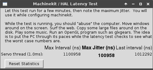

я запустил образ от svb, на нем axis завелся, но все равно есть проблема с повторным запуском emc после закрытия. то есть не получится запустить программу, закрыть и снова открыть - вываливается ошибка. не знаю, с чем связано. вечером потестирую, еще. вопрос - есть какой-то htop, который показывает активность видеоядра? как я узнаю, что дрово завелось и насилует мали?
зы латенси на этом образе почти в 2 раза выше.
Re: LinuxCNC + Orange Pi
У меня именно в этом образе Latency Test показывает больше 2000000, но при этом всё пашет как надо. Закрыть/открыть любые конфиги могу без проблем.
htop касается процессов только основного процессора.

Именно в этом образе все настройки базовой системы оставлены по умолчанию, так что CPU работает на 408 MHz, надо разогнать.....

svb писал(а):Именно в этом образе все настройки базовой системы оставлены по умолчанию, так что CPU работает на 408 MHz, надо разогнать.....
ну с этим проблем ваще нет, одна строчка в конфиге

А можешь показать на разогнанной системе:
sudo cyclictest -t -p 80 -n -i 10000
